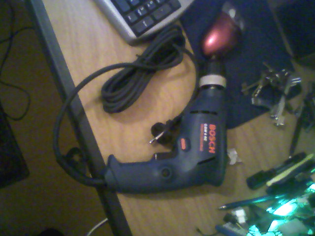

Доброго! Пользовал бошь синий(1300 или 1600 скорее всего) верой служил с 11 класс пока не украли. Нужна замена.
Тыкните пальцем на "нормальную" дрель не за бешенные деньги для гаража и, возможно, для дома. Использоваться будет не каждый день, но иногда по 2-3ч сумарной работы с дрелью за вечер надо будет делать, под 90% работы - работа со сталью. Бюджет видится до 150 долларов и, наверное, нельзя желать несбыточного, но хочется нижеперечисленного: --Желательно быстрозажимной патрон и желательно неплохой (с ключами больше возишься, чем сверлишь, ключи теряются, забываются) --очень бы хотелось патрон под 12 мм сверло (иногда нужно сверлить 1-1.5 мм сталь. За этот год надо было сделать 12 отверстий на 12 мм, а инструмента не было). --Сверление в основном метал 1-3мм толщины, редко уголок/полоса, возможно раз 30 за год швеллер(для станинки под станочек или чего другое). Основные сверла 3-6 мм, иногда 8, редко 10 мм, очень очень редко 12 мм. -вес и эргономика желательно приятная: часто детальки заковыристой формы, подлазить очень неудобно. --регулировка скорости крутилкой (руки кривые: плавно не могу нажать на кнопку...или дело привычки- не знаю. стои ли обращать внимание?) --Желательно реверс.
Смотрел бош синий с 1600 re, если я правильно понял, то там ужас какие люфты(поперечные). Пришел домой- залез на мастер сити и посмотрел современные бошевские потроха- просто очумел. Бош отпадает.
АЕГ смотрел дрели 605-750, МОЖЕТ не понял чего, но в руке кажутся ОЧЕНЬ тяжелыми (продавец утверждал, что собраны в румынии...Не знаток, не знаю. Впечатление, что кирпич к кончикам пальцев привязали))
ХИТАЧИ в городе представлен 2 шуриками, ничего полапать нет возможности. Знакомые стройбаны индивидуалы очнень хвалили хитачи инструмент. есть такая моделька:
Вот как-то так. Шел в магазин что бы взять бош и не думал даже: кто знал что может быть такое) Помогите выбрать.Спасибо!
П.С. сверлю одной рукой. Думаю безударная дрель будет лучше чисто для сверления. для удара, что бы картину дома повесить, есть разбитые китайские.
