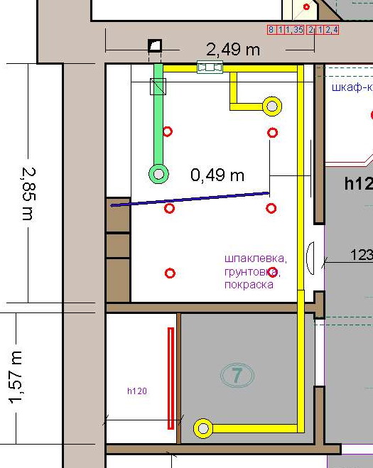

планирую вентиляцию 2х рядом стоящих санузлов. материал - пластиковые трубы прямоугольного сечения. хочу сохранить естественную вентиялицию(салатовым на схеме). вытяжку планирую принудительную вентилятором. на ветке естественной вентиляции поставлю обратный клапан.(есть ли для прямоуголоного сечения?).
высота потолков(~2.6-2.7 будет). площади помещений 7 и 4 м2. на потолке будут установлены анемостаты. сечение пластиковой трубы- эквивалент 100мм.
есть мнения насчет такой схемы , будет работать или как то по другому?
Ps синяя диагональ- это труба отопления по потолку, ~ 5-6 см от потолка

Сообщений: 832
03.01.2007 в 23:04:08
забыл вопроc задать вдогонку.
планирую канальный вентилятор tdm 200 ( 200м3/ч). хватит для двух САНУЗЛОВ?
и еще.. сечения воздуховода нужно уменьшать в трассе после первого анемостата?

  1. Схема работать будет
  2. Сечение воздуховода мало (будет приличный шум)
  3. Усекать воздуховод нет смысла, расходы маленькие
  4. Нет смысла оставлять и естественную вентиляцию. Без обратного клапана через остановленный вентилятор все равно будет похуже но работать.(при условии что сейчас канал работает нормально)
  5. Если есть возможность трассу сделать как можно прямее
  6. "планирую канальный вентилятор tdm 200 ( 200м3/ч). хватит для двух САНУЗЛОВ?" - при каком напоре на вентиляторе эти 200 куб.? По производительности - хватит. Какой у Вас этаж, какое сечение общего естественного канала куда выбрасывать будете?

Сообщений: 832
04.01.2007 в 15:35:08
каналы взял 120*60 вентилятор планирую 100мм цетробежный - поток мощный, щум 34 дб. практически не слышно. трассу спрямлять не очень получится, только попробую местами поменять короткий и длинный участки, для того чтобы первым после вентилятора была длинная ветка. этаж 13, 18этажного дома. вентиляция сейчас работает очень хорошо. огонь заженной бумаги практически нагибает 90гр. сечение канала - отверстие...ммм где то 250*150 мм, шахта - гдето также. может поуже.

Сообщений: 675
04.01.2007 в 15:51:17
  1. Канал 120*60 пропустит около 120куб., т.е. по 60 на помещение - саннорма выполняется, но шум в воздуховоде будет приличный. Желательно если высота не позволяет, сделать его по ширине хотя бы 200мм(180куб/час) или сделать две отдельные ветки 120*60 и свести в одну у вентилятора
  2. Для вентилятора кроме производительности важна характеристика - напор вентилятора. Ваш вентилятор я не знаю. Если есть возможность сбросте фото или рисунок если нет его характеристик. А так исходя из характеристик тех вентиляторов с которыми работаем то протянет

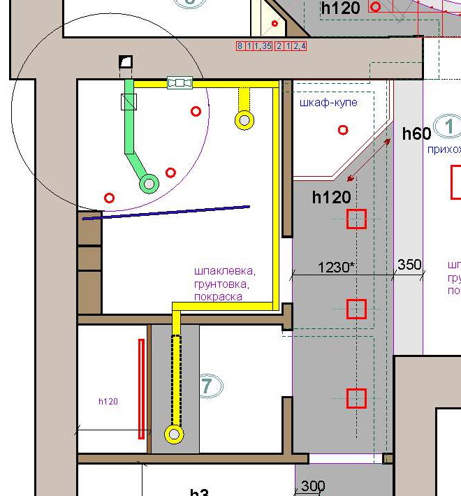

Сообщений: 832
04.01.2007 в 16:19:53
вот схему переделал. вентилятор vent 100L давление 390Па так пойдет?=)

04.01.2007 в 16:50:50
  1. Пойдет. Единственно я бы все-таки отказался от ест. вентиляции. Любой обратный клапан полной герметичности не дает. Поэтому может получится работа вентилятора сам на себя (рециркуляция). А так выбор за Вами.
  2. Если я правильно понял у вентилятора при 200 м3/час - напор 390 Па. То такой вентилятор великоват. В Вашем случае он будет пытаться вытянуть кубов 300. Хотя не очень верится что сотый вентилятор вытягивает 200 куб. при 390 Па??????????????
  3. Что касается производительности. Повторюсь - Ваш вентилятор не знаю, но вполне возможно на него можно поставить регулятор скорости вращения. Как раз им можно и убрать производительность (напор) и шумы в воздуховоде.

Сообщений: 832
04.01.2007 в 21:59:08
я скачал на сайте благовеста каталог. он там есть Vents 100l. я его сегодня подключил - практический бесшумный... осевой вентилятор, обычный бытовой, я пробовал. от него больше шуму, меньше напору. завтра буду проводить испытания.попробую с вентилятором и без него. если тяга есть, то откажусь от естественной. а какой регулятор можно использовать?

05.01.2007 в 18:54:49
  1. Повторюсь третий раз - с этими вентиляторами дела не имел, поэтому на этот вопрос о регуляторе смогут ответить те у кого Вы берете оборудование.Т.к. не на всех вентиляторах можно использовать регулятор.
  2. Почему Вы вентилятор называете осевым. Он реально осевой или центробежный, но т.к. рабочее колесо на оси двигателя поэтому и осевой??????? Это две большие разницы. Если он осевой - то он непойдет, на выходе в канал он почти умрет. Его место в форточке когда до и после ничего нет. Вам нужен канальный центробежый вентилятор.

05.01.2007 в 19:21:07
Был на сайте Благовеста. Все нормально. Вентилятор пойдет. Регулятор оборотов к нему есть (они предлагают Reb - что это не знаю, хотя принцип работы у всех одинаков за исключением внешнего вида). Исходя из их диаграммы у Вас должно получится чуть меньше 200 куб на два помещения.

05.01.2007 в 20:11:48
Я вас жестоко обманул. вот такой вентилятор. он называется осевым
http://www.systemair-products.ru/systemairfanround.htm
артикул 1013 K 100 M (1-фаз), 195 м3/час, 24 Вт, 201 х 192 мм, 2 кг
вот такой вот.. потянет он такой поток?
