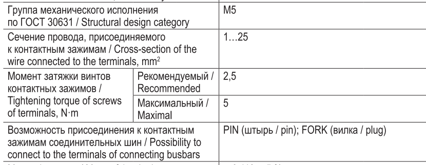

Кстати, в документации указано усилие затяжки 5 нм, а на корпусе 2.5 нм. :)

Сайт, если Вы про ИЕК, диком кривой. Хуже только у ДКС. И да, 5 Н*м это писец)))

Не 5, а до 5 Нм. Ровно то же самое, что и у сисьтем9: указано до 3,5 Нм, но только в процессе подробного изучения материалов и каталога выясняется, что это лишь для верхних номиналов, от 32А и выше, а так — всего 2,0 ))
UPD. В паспорте у иека всё написано доходчиво. И понятно, почему 2,5 указано на корпусе: 2026-04-19_14-48-00У шнайдера всё получается намного запутаннее.

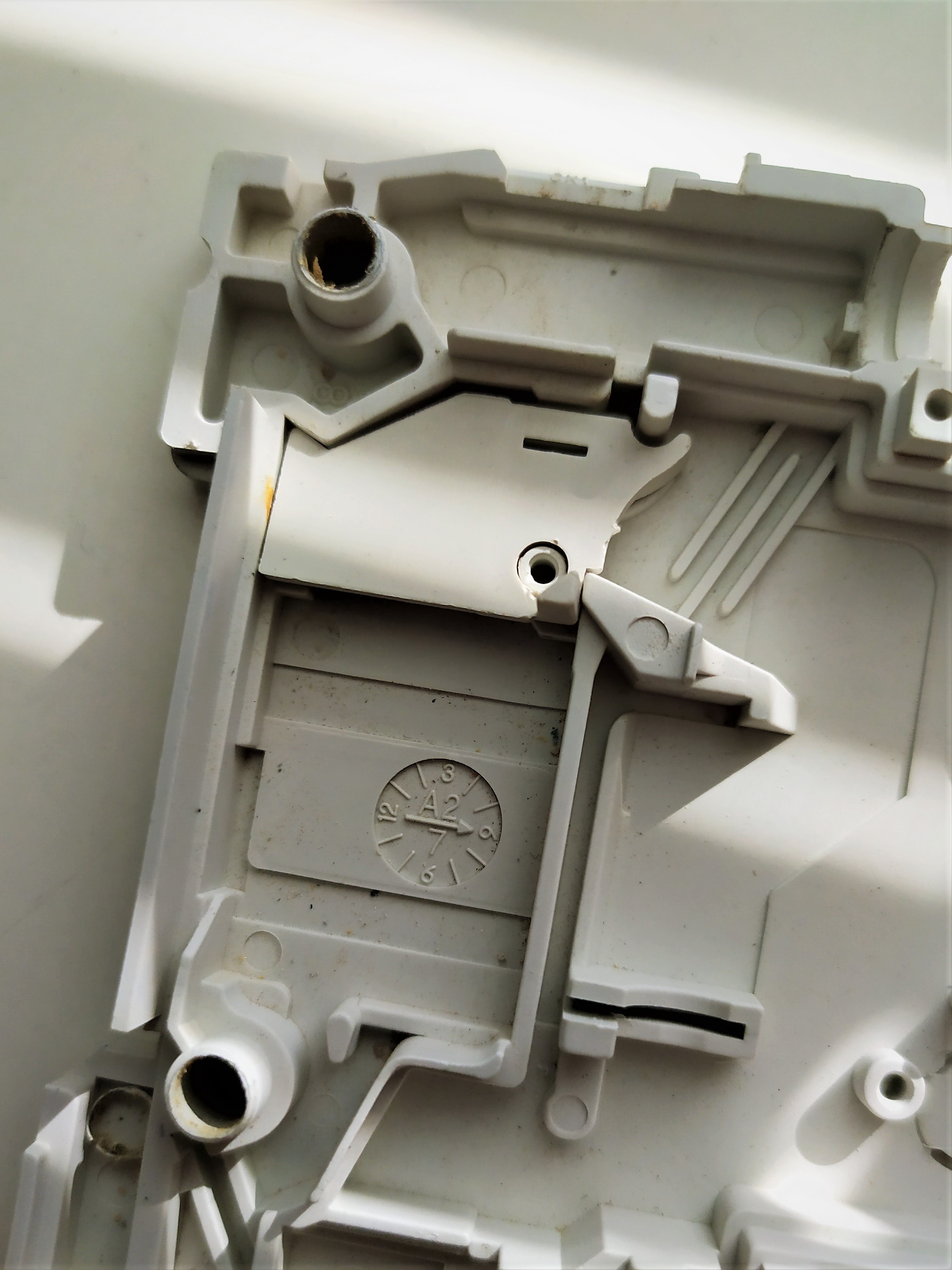

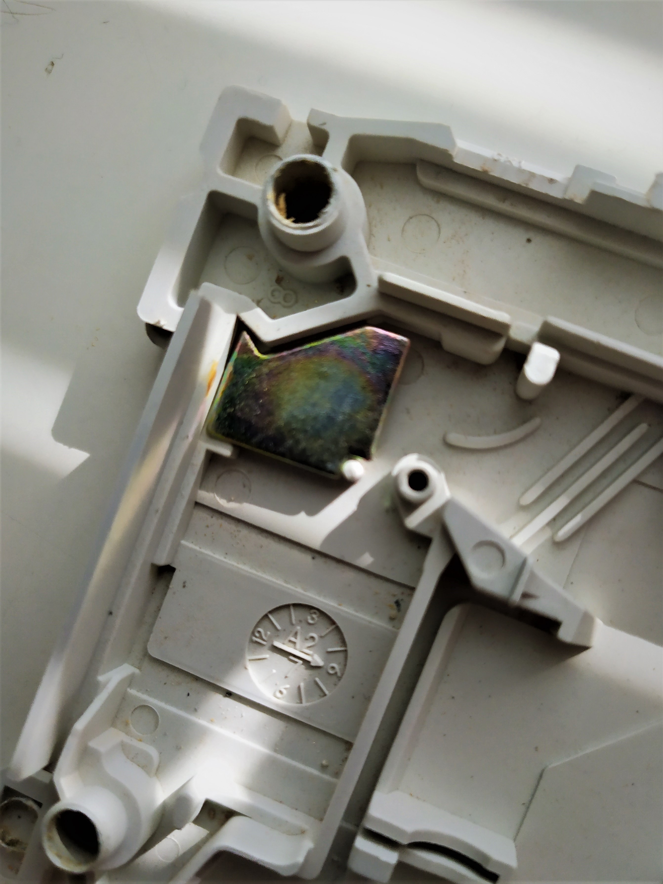

Во всяком случае, иеку даже в самых древних и дешманских сериях не приходило в голову оптимизировать газогенерирующий пластик и металлические пластины, до простых ребер, отлитых в корпусе:
_06230331_161657_7230331_161637_03230331_155159
