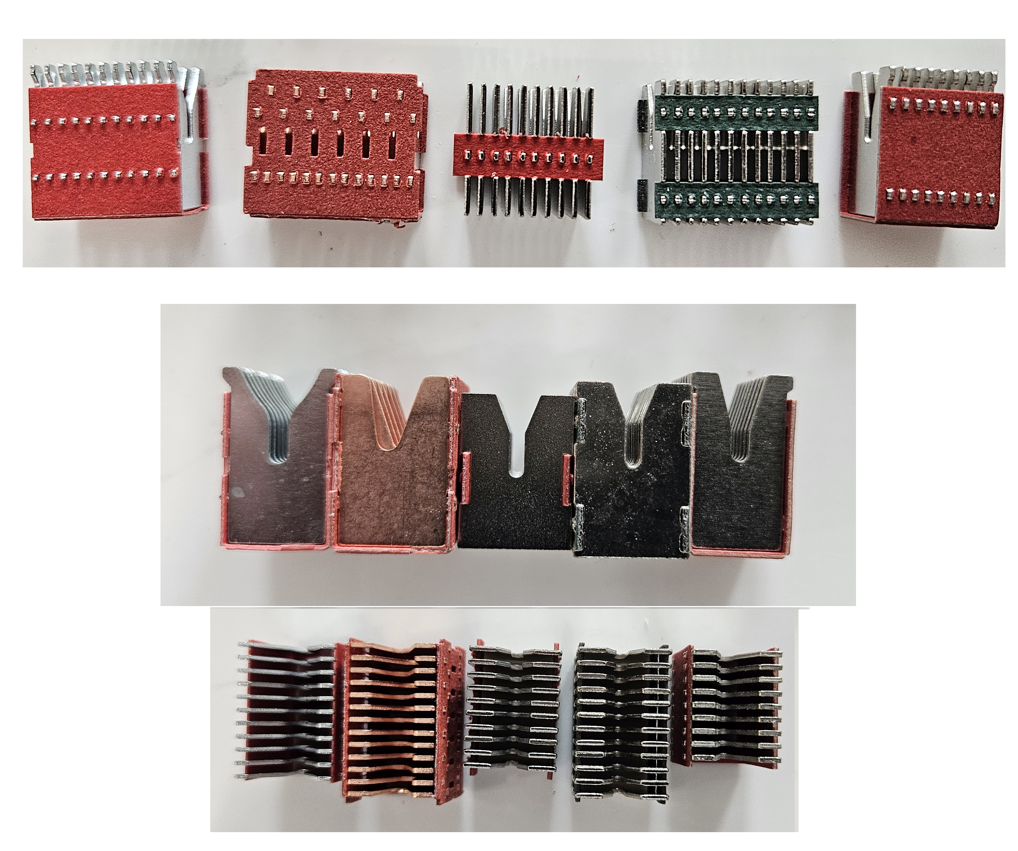

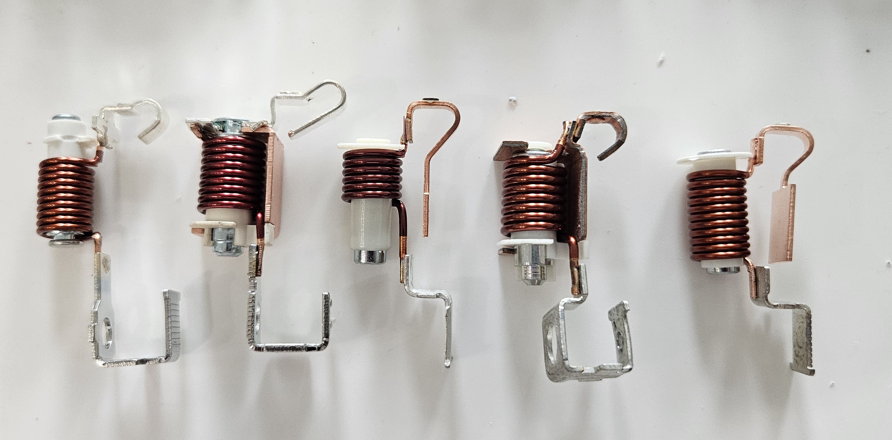

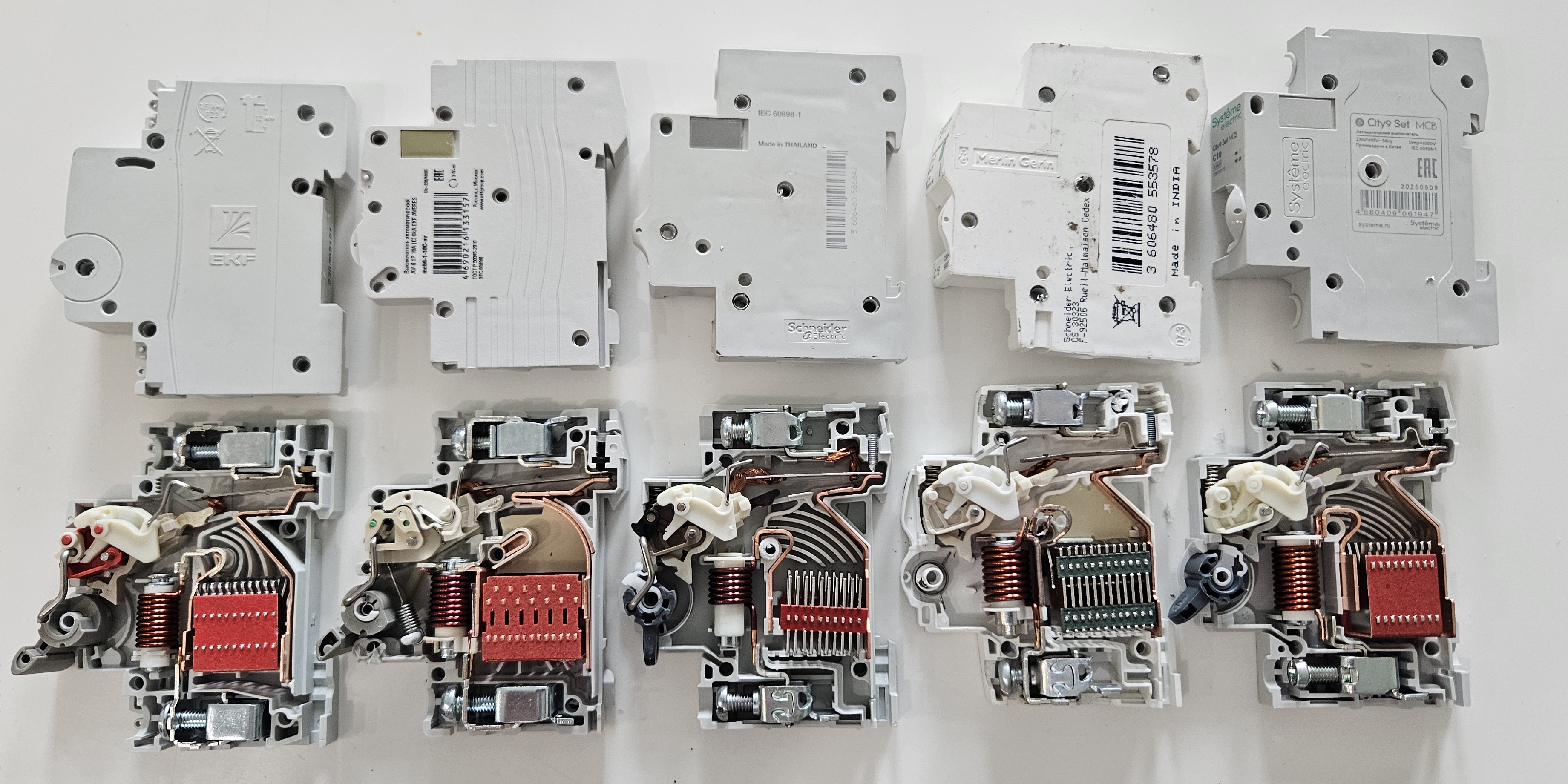

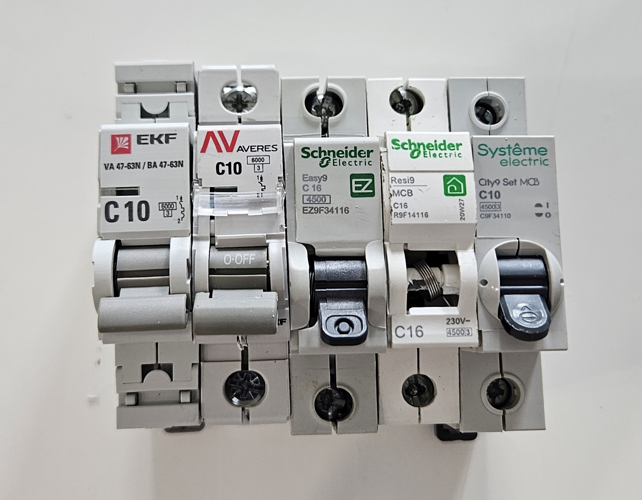

Как и обещал в этой теме, выкладываю разбор внутрянки АВ разных серий - два от EKF и три от SE, две бюджетные версии и одна средняя. АВ разобраны варварски - высверливанием заклепок без оглядки на обратную сборку и тем более использование по назначению.
  1. EKF PROxima C10
  2. EKF AVERES C10
  3. Schnider Electric Easy9 C16
  4. Schnider Electric Resi9 C16
  5. Systeme electric City9 Set C10

AVERES
Пожалуй брутальнее остальных. )) И один из двух имеющий газен.

Замыкание мгновенное (пружинкой) у всех серий?

Полноценными из кучки оказались только аверес и рези, что, впрочем, секретом никогда и не было. Сити никуда от изи не ушел, никаких улучшений не произошло, чуда не случилось, что бы там ни говорили.

Radio, на мой дилетантский взгляд в Сити лучше камера и катушка внушительнее)

Абсолютно нет. Катушка лишь следствие того,что номинал другой, камеры одинаковые, те же 10 пластин. Обратите внимание, что и дешевый екф — абсолютный клон того же самого изи-сити.
Признак полноценного автомата — наличие газгена и антипрогарных пластин, и это имеется лишь в двух образцах. Чтобы вы понимали, дуга в таких автоматах гаснет еще на подлете к камере, задушенная ядовитыми для неё газами.
По этому критерию ИЭК Армат - неполноценный. M06N - пластины из газогенерирующего пластика. M10N - керамические пластины вместо них.

Постоянные магниты имеются?
Вероятно там что-то покруче обычного газгена. С учетом 10кА.
В любом случае это выходит за рамки рассматриваемых бытовых серий.
Кстати, пруф на пластины есть? И вообще на внутренности этой серии?
