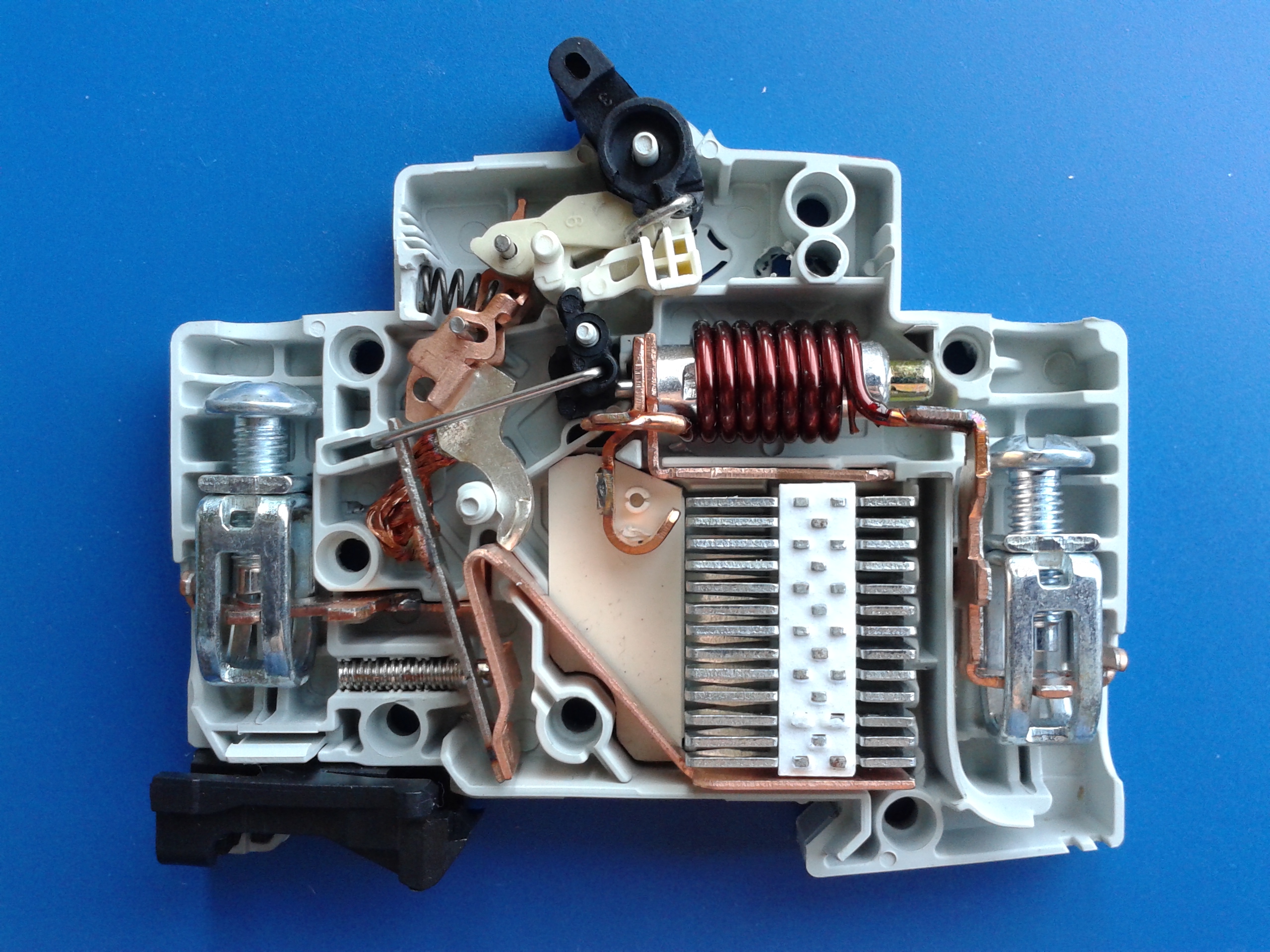

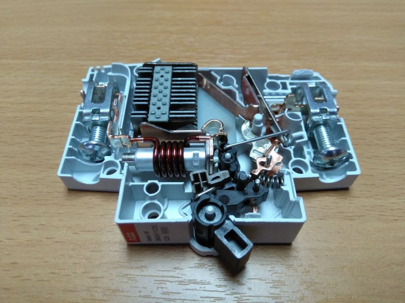

Vadim 161 написал: удивительно, более-менее хорошо внутри сделан, лучше изи-9 при той-же цене
А собсно чем лучше? Как по мне, так то же самое. Практически.
Vadim 161
Vadim 161
Регистрация: 08.06.2014
Ростов-на-Дону
Сообщений: 5167
10.08.2018 в 10:55:21
TAB написал: А собсно чем лучше?
Пластинки возле дугогасительной камеры есть, чтоб дугой не пропалило.
Грубый, но справедливый

Vadim 161, так ведь этот АББ на 50А. И судя по этой статье, начиная с 32А такие пластинки у Изи тоже есть:

TAB, и действительно, есть пластинки. Теперь бы еще глянуть что внутри Бейсика на 16А чтобы уже однозначный вывод сделать. Сейчас поищу, где-то видел фотки

С25 нашел, с пластинкой он.

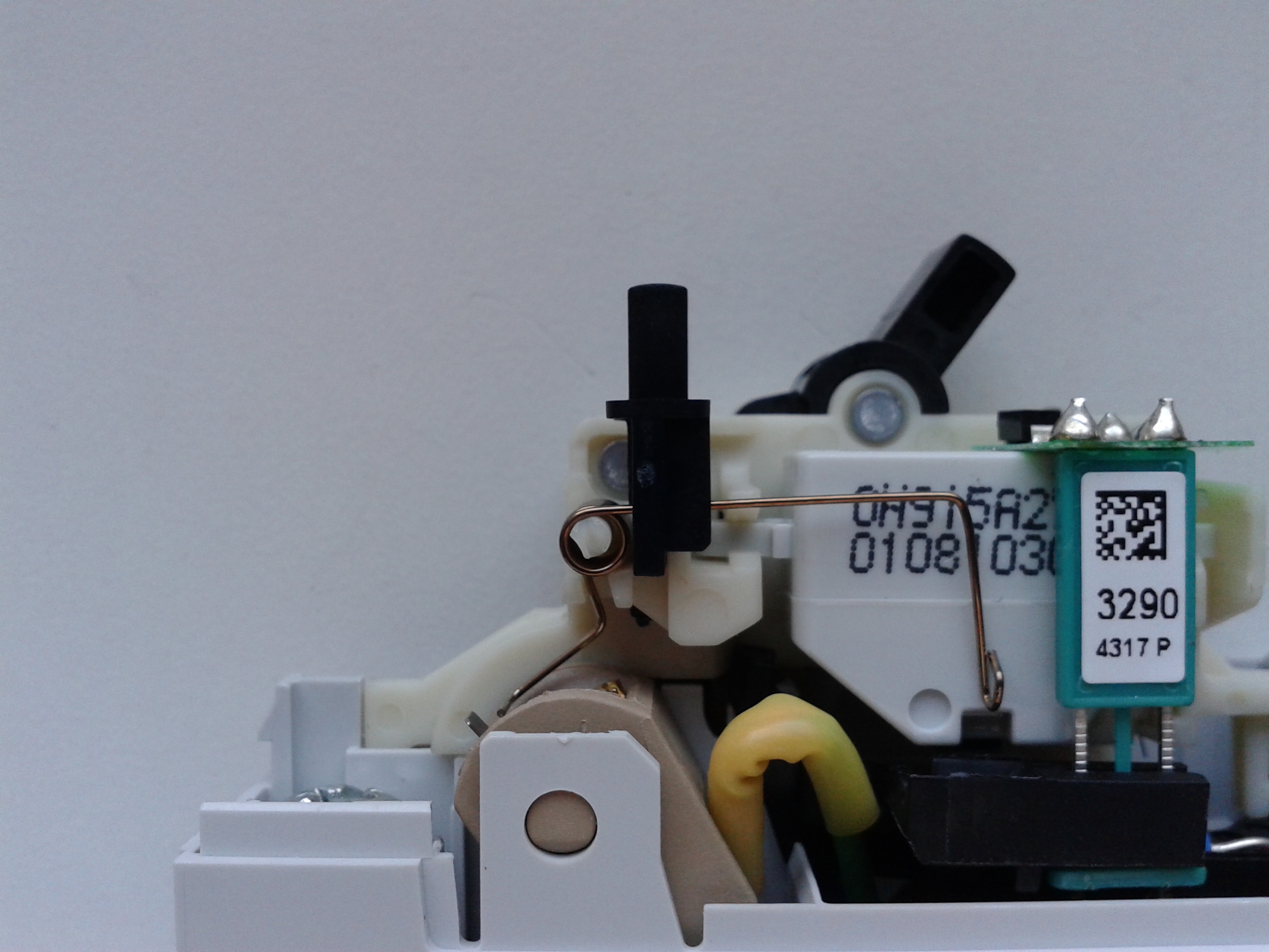

Abrikos, Не ради придирки, просто вопрос. Вот эту кнопку можно выставить ровно просто пальчиками?
Abrikos
Abrikos
Регистрация: 03.08.2012
Харьков
Сообщений: 4138
10.08.2018 в 18:27:34
bnmuyt, выставил, вроде ровно. Может кнопку перекашивает пружинка.

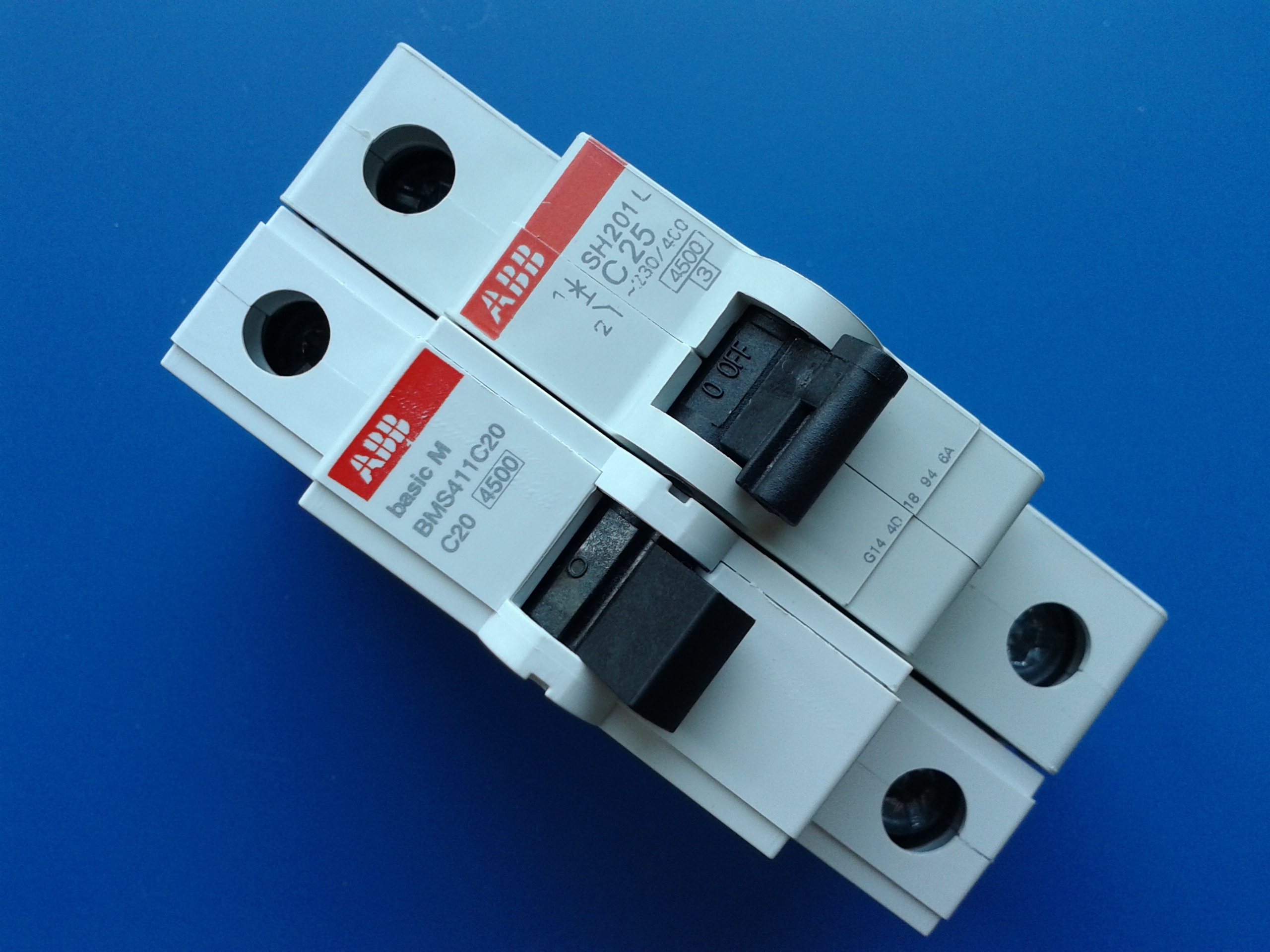

Vadim 161, автомат бэйсик С16 уже был, одна-две страницы назад. А это BMS C20 и SH-L С25 для сравнения. Железные пластинки от прогара вбок есть у обоих. У бэйсика С20 тут дугогаситель урезанный, а в зажимах лужёная медь как у С50.

Abrikos, ну вот, значит точно лучше SE EASY-9

Abrikos написал: выставил, вроде ровно
Снимок со слишком близкого расстояния. Я так думаю. (делая портреты, нужон портретный объектив и расстояние ;) )

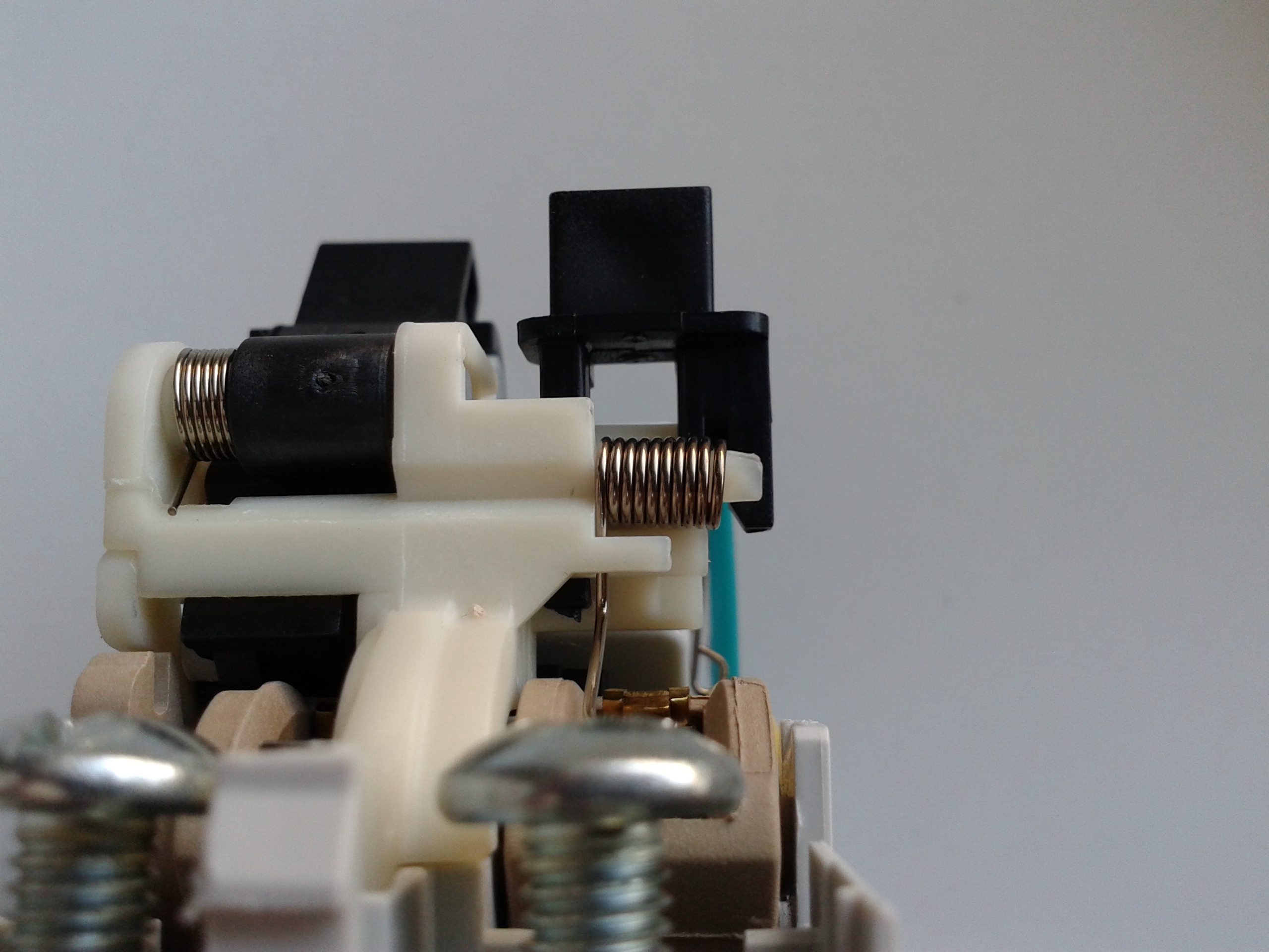

Что ещё хотелось бы сказать о basic M.. На BSM и SH-L указан момент 2Нм. Выставил я 2Нм на отвёртке и крутил оба не придерживая рукой корпус рядом с зажимами. Половинки корпуса чуть расходятся у обоих и потом возвращаются на место, но ничего не ломается. То же самое при 2,5Нм. После этих манипуляций вскрыл автоматы - у бэйсика торец винта выдавил бугорок в медной пластине зажима. Такое я и у Шнейдера раньше замечал, если сильно затягивать винты. У SH-L там сталь и поэтому деформация меньше. Ещё на пластике корпусе следы небольшие остались. Вроде ничего особо страшного, но лучше не закручивать со всей дури. Как раз тот случай, когда лучше выполнять рекомендации произвоюдителя. Точно такие же зажимы были раньше у S260, только у него корпус был из Duroplast, а здесь полиамид.
Все фото basic M чуть крупнее размером и в одной куче: https://ibb.co/album/feSb1F
