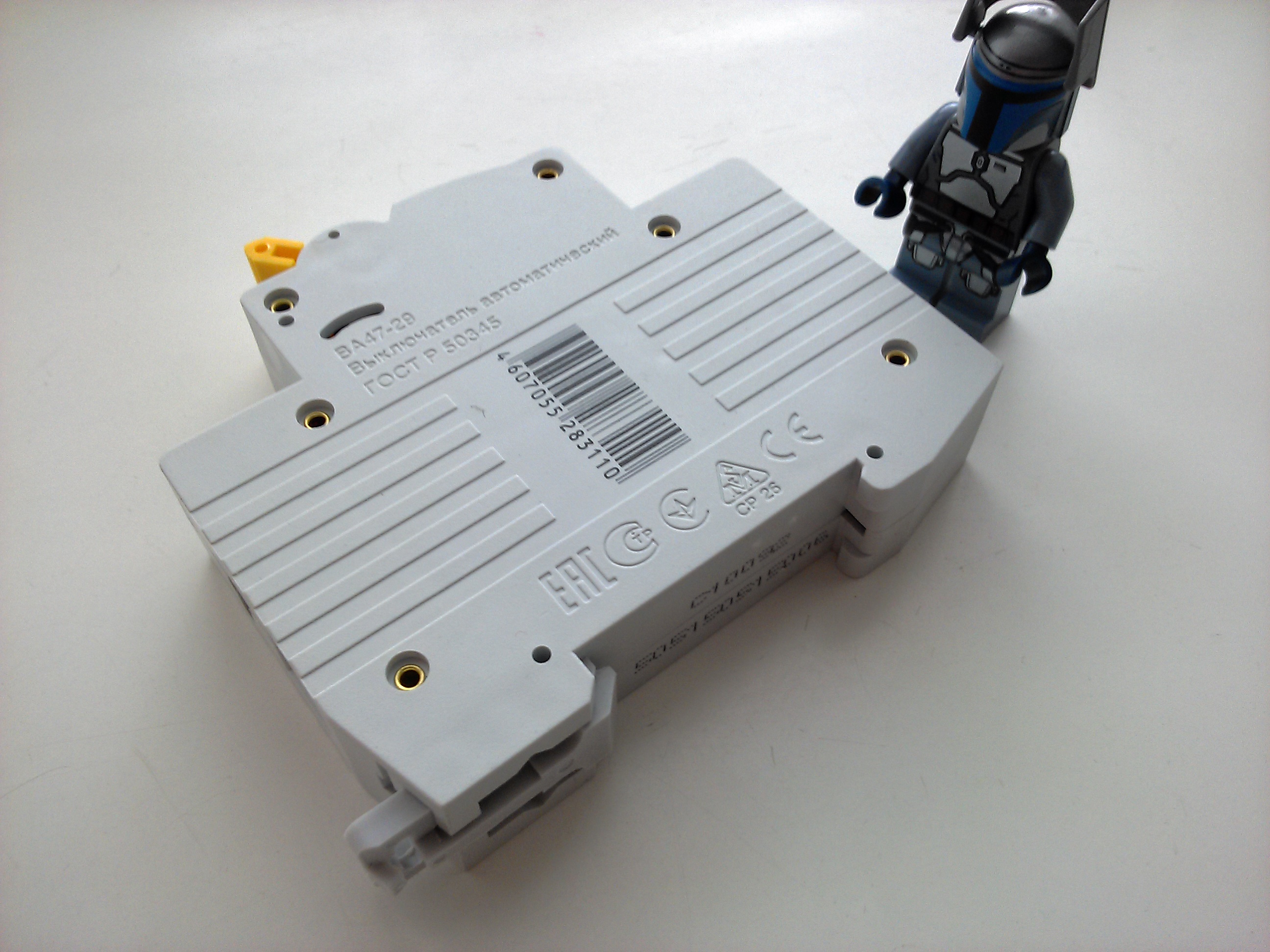

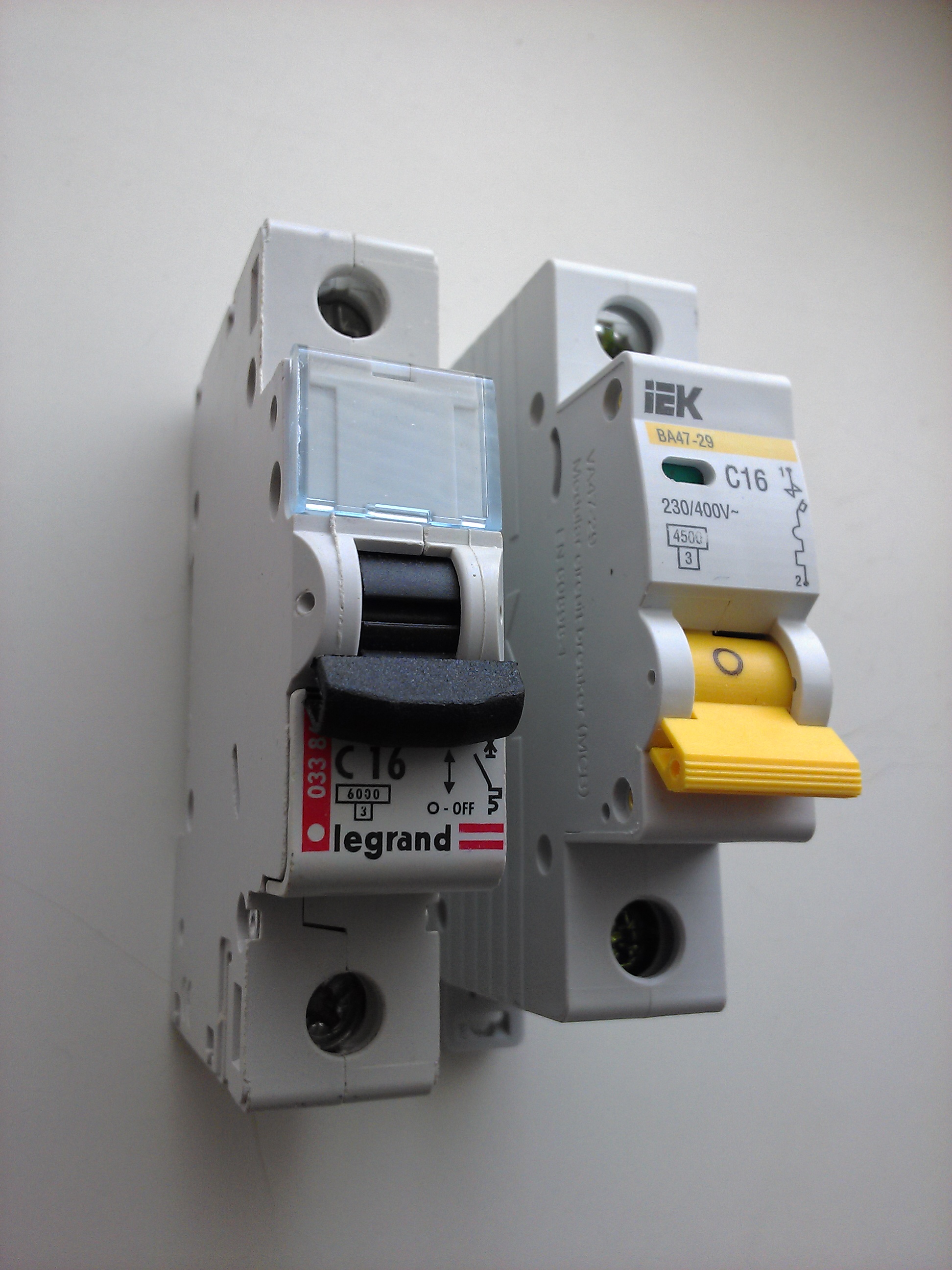

Radio написал: Но вот иек безо всех этих "оптимизаций" стоит еще дешевле
И расползается на половинки при затягивании, как раз соответственно его цене.
Radio
Radio
Заблокирован
Регистрация: 17.02.2008
Сообщений: 22195
10.08.2018 в 22:44:17
TAB написал: И расползается на половинки при затягивании,
Вот как раз он никуда не расползается. Не надо писать неправду.
В то время как...
Да и выглядит куда презентабельнее по сравнению с oбб. Его просто приятно взять в руки.
Не говоря уже за превосходные механические узо, которые вдвое (КАРЛ!) дешевле электронных изиевских суррогатов.
