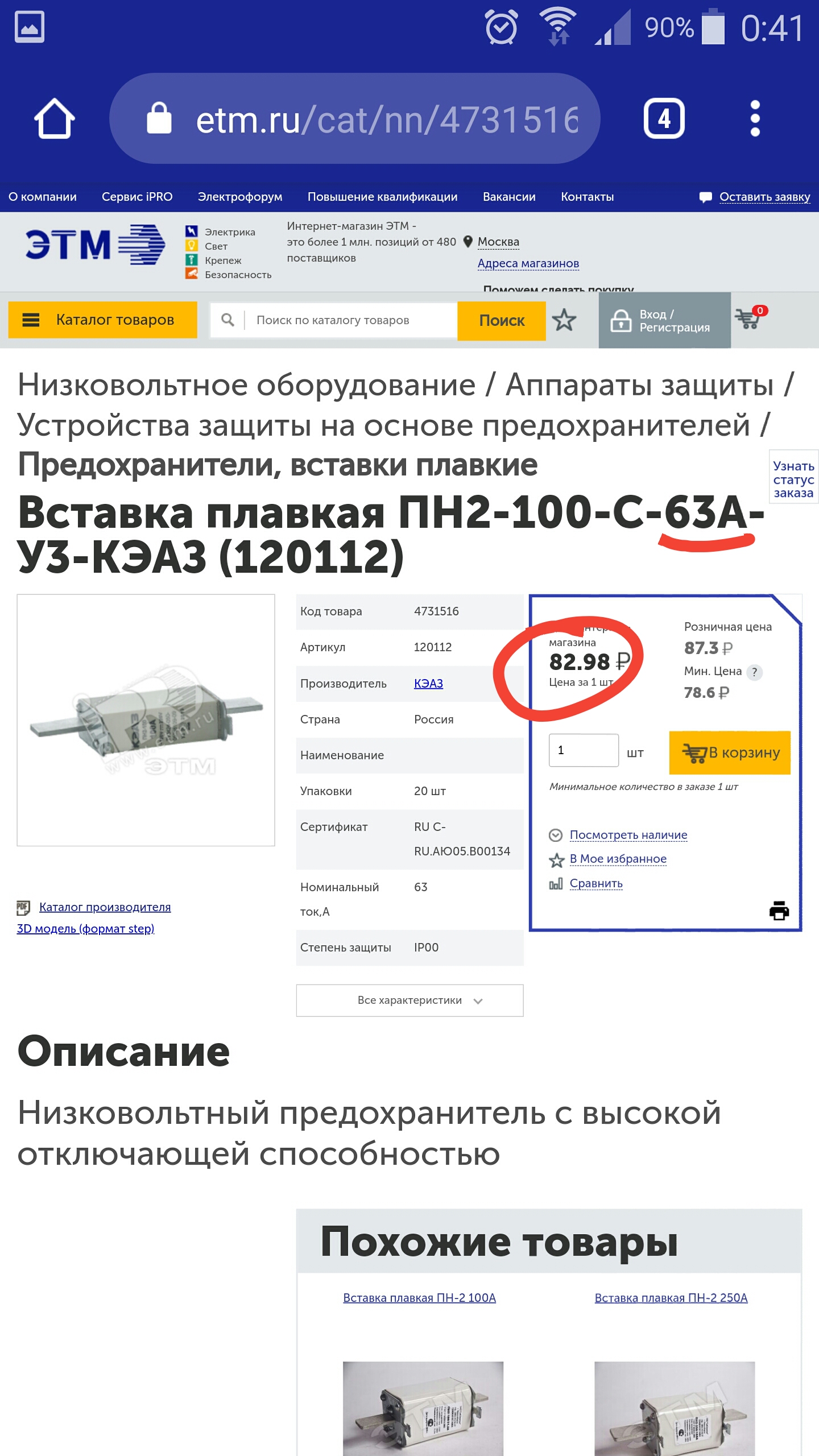

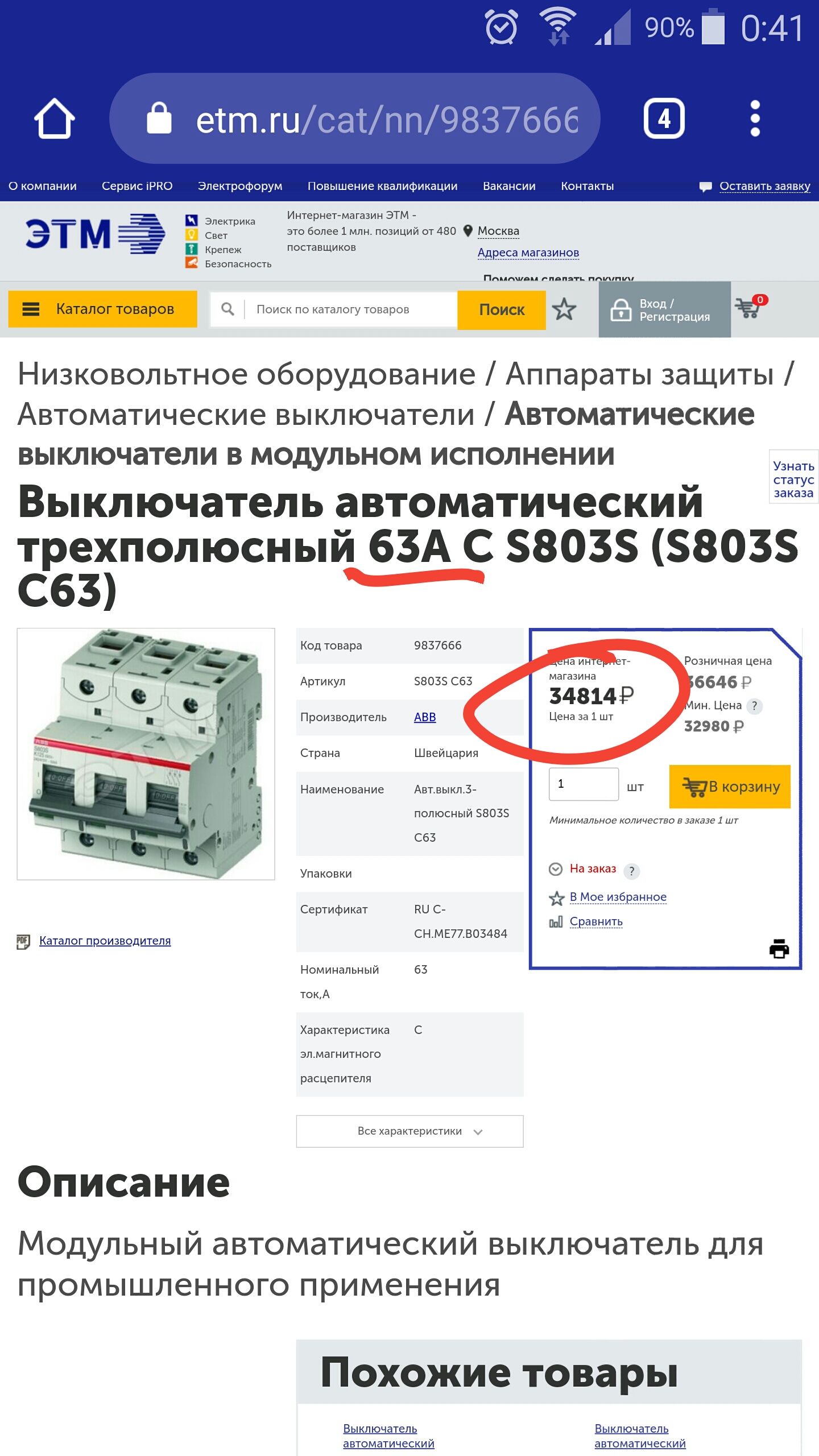

СтранникXXI, вы точно не путаете номинальный ток (16, 20, 25, 32, 40, 50, 63, 80, 100 А) -- ток, при котором аппарат защиты отключается, и номинальную отключающую способность (6, 10, 15, 20, 25, 30, 40, 50 кА) -- ток КЗ, при коммутации которого, аппарат сохраняет работоспособность? Причина всё та же -- цена.
