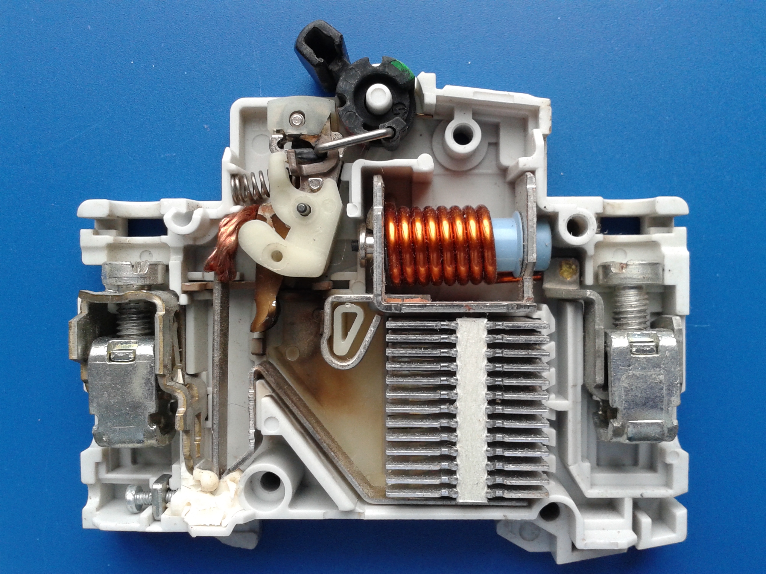

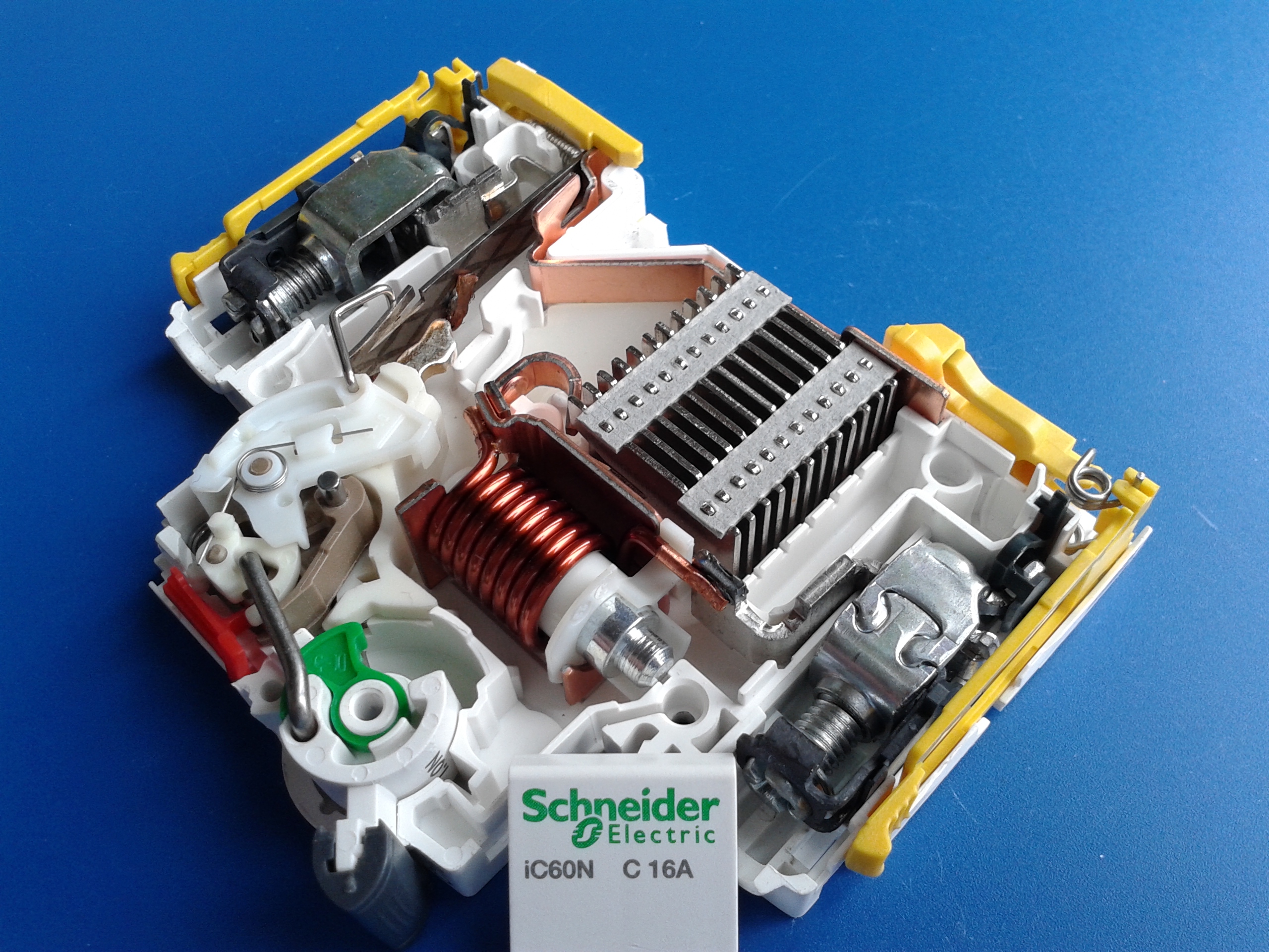

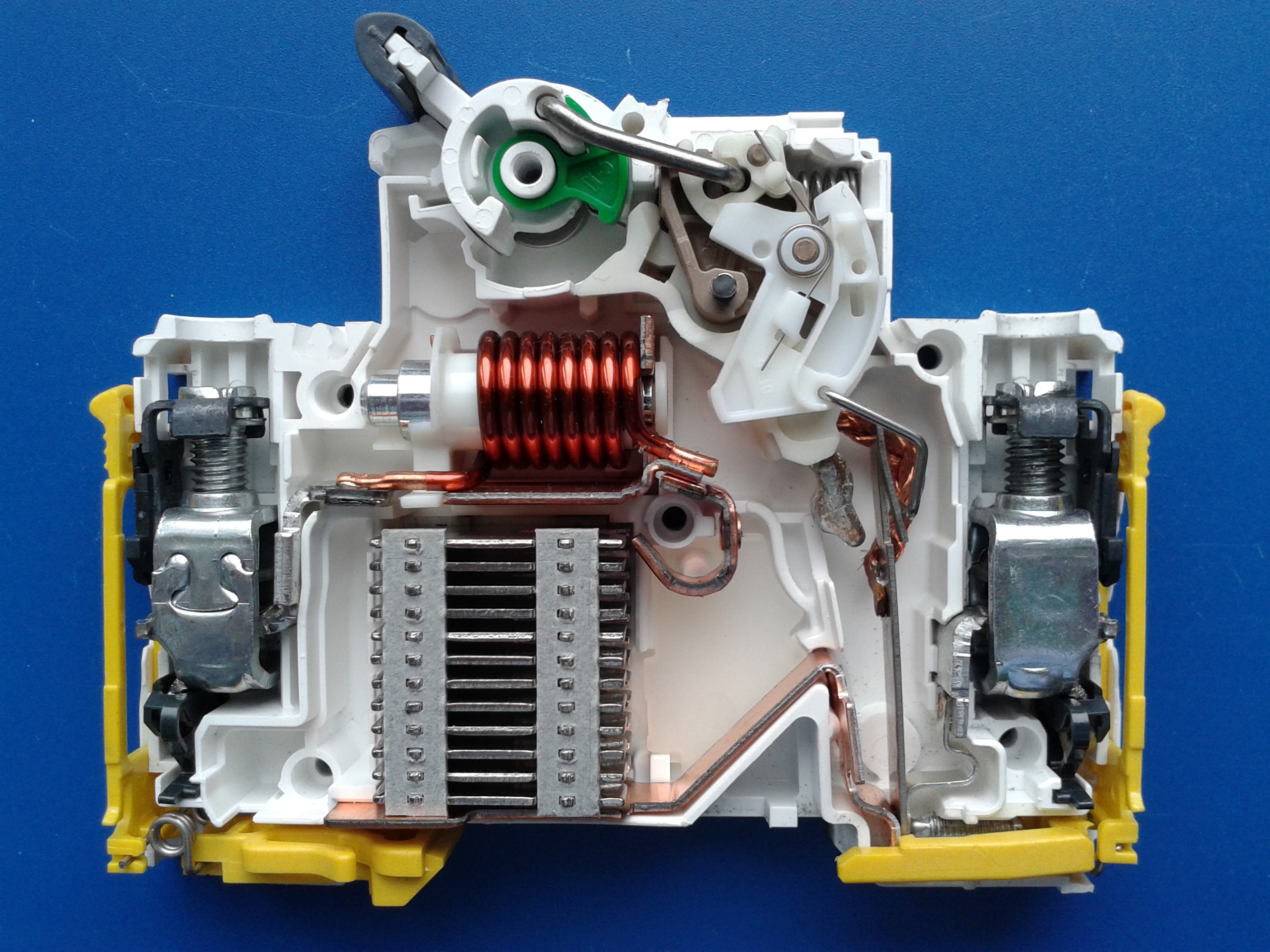

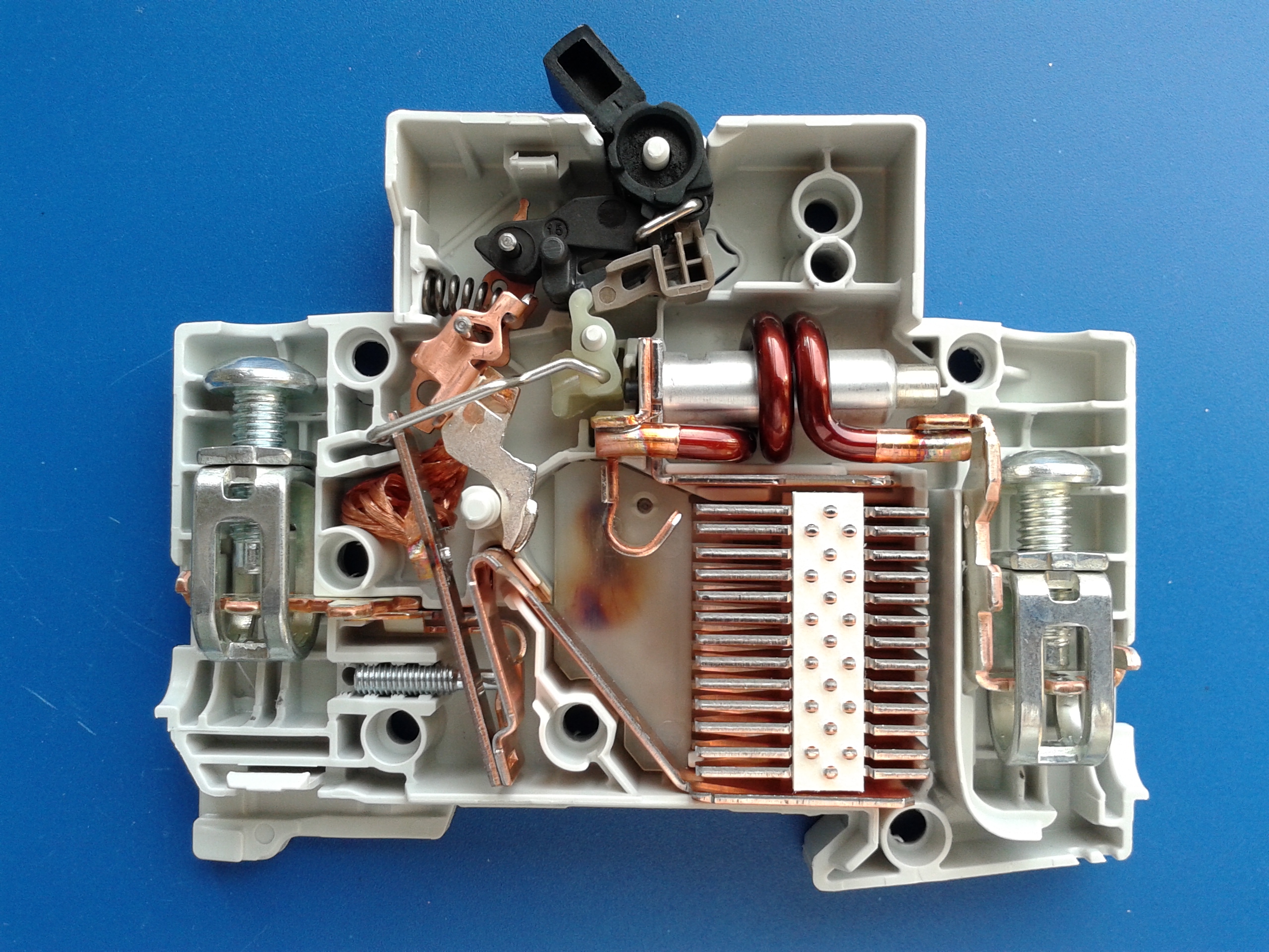

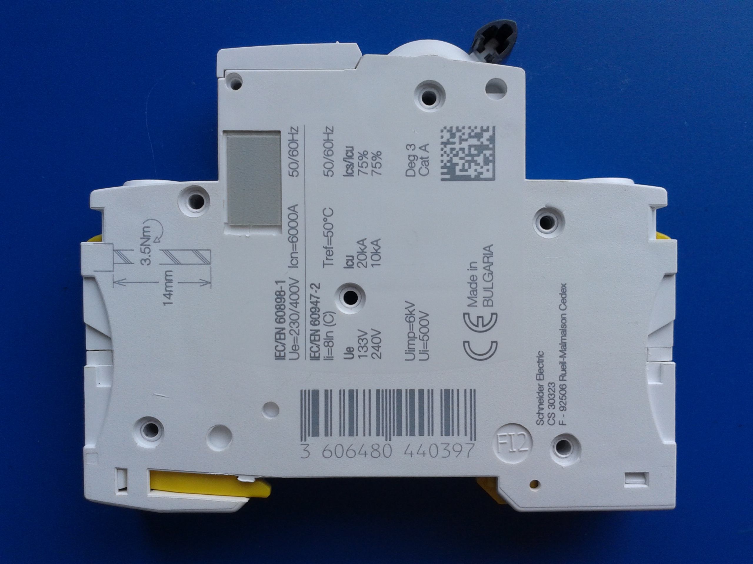

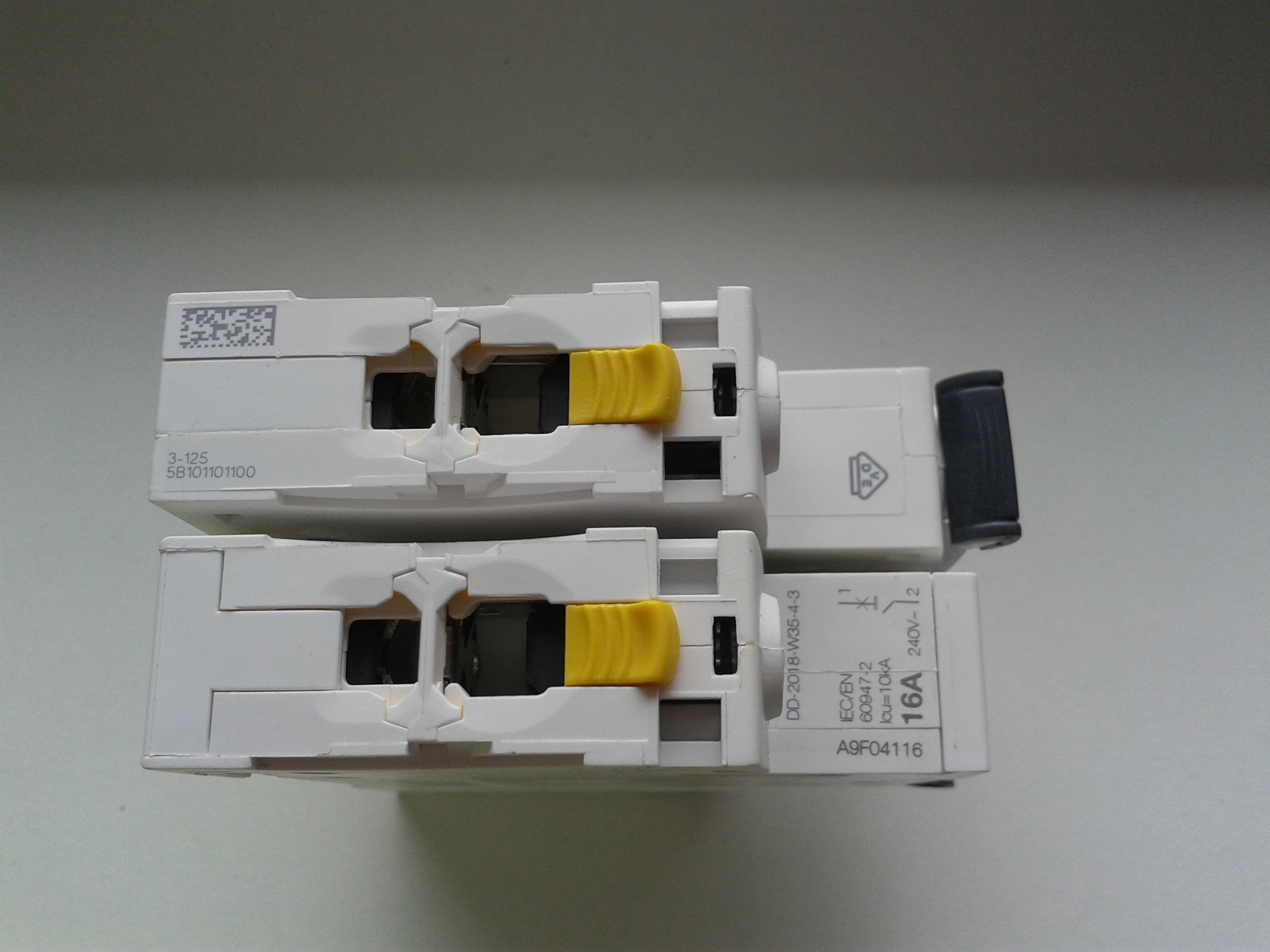

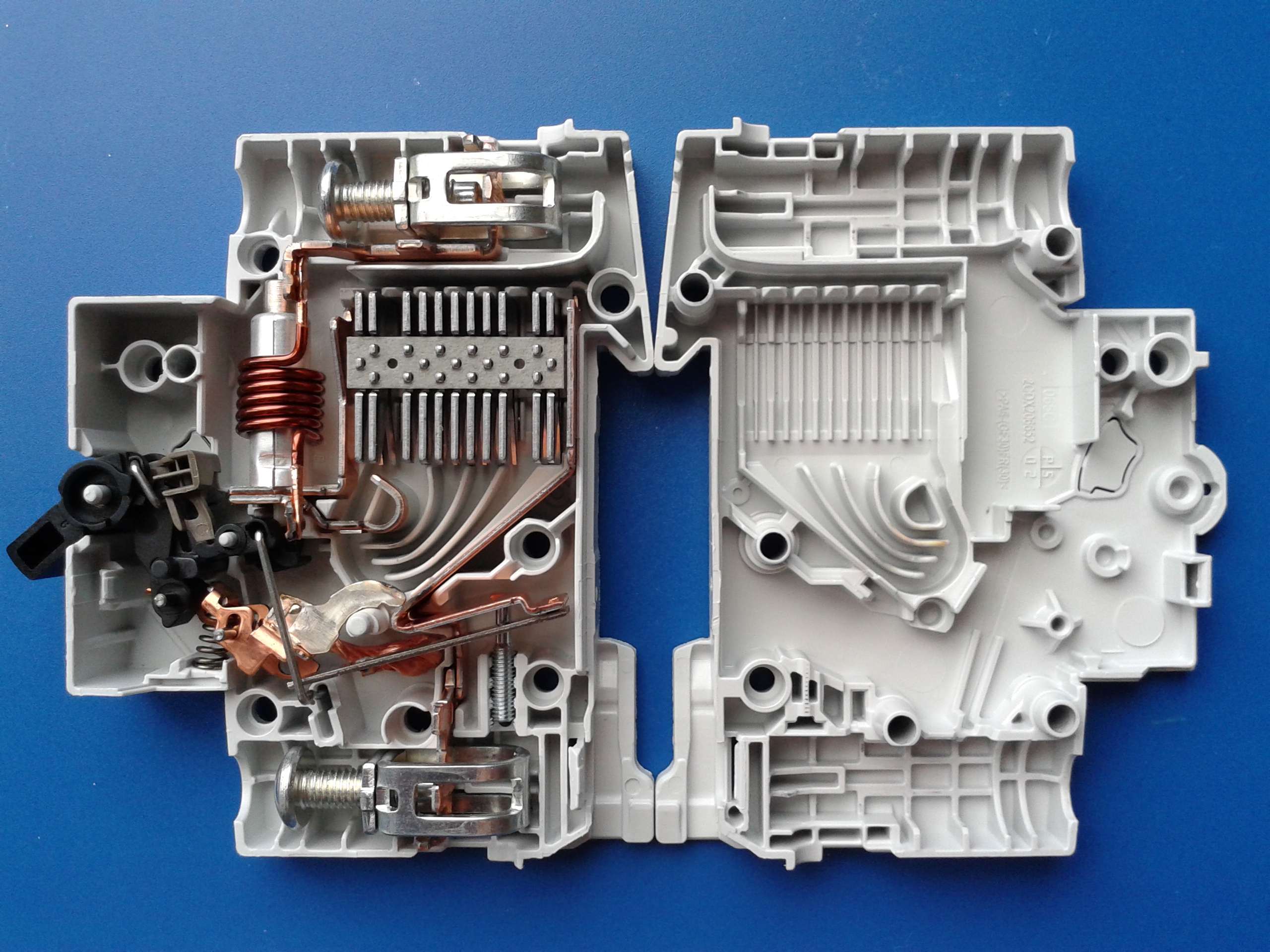

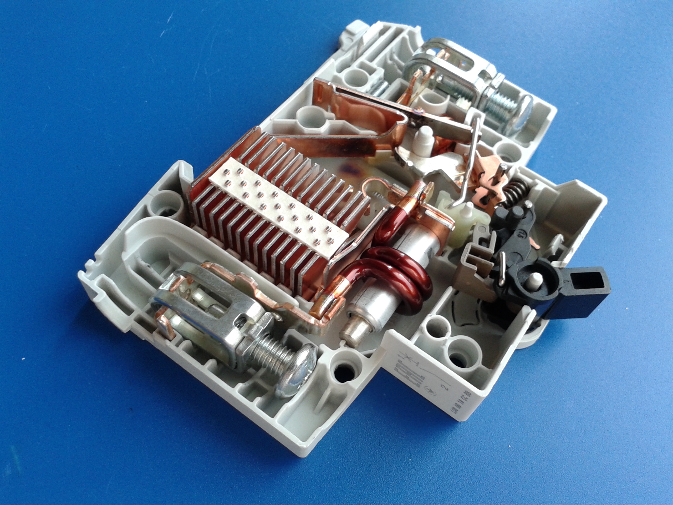

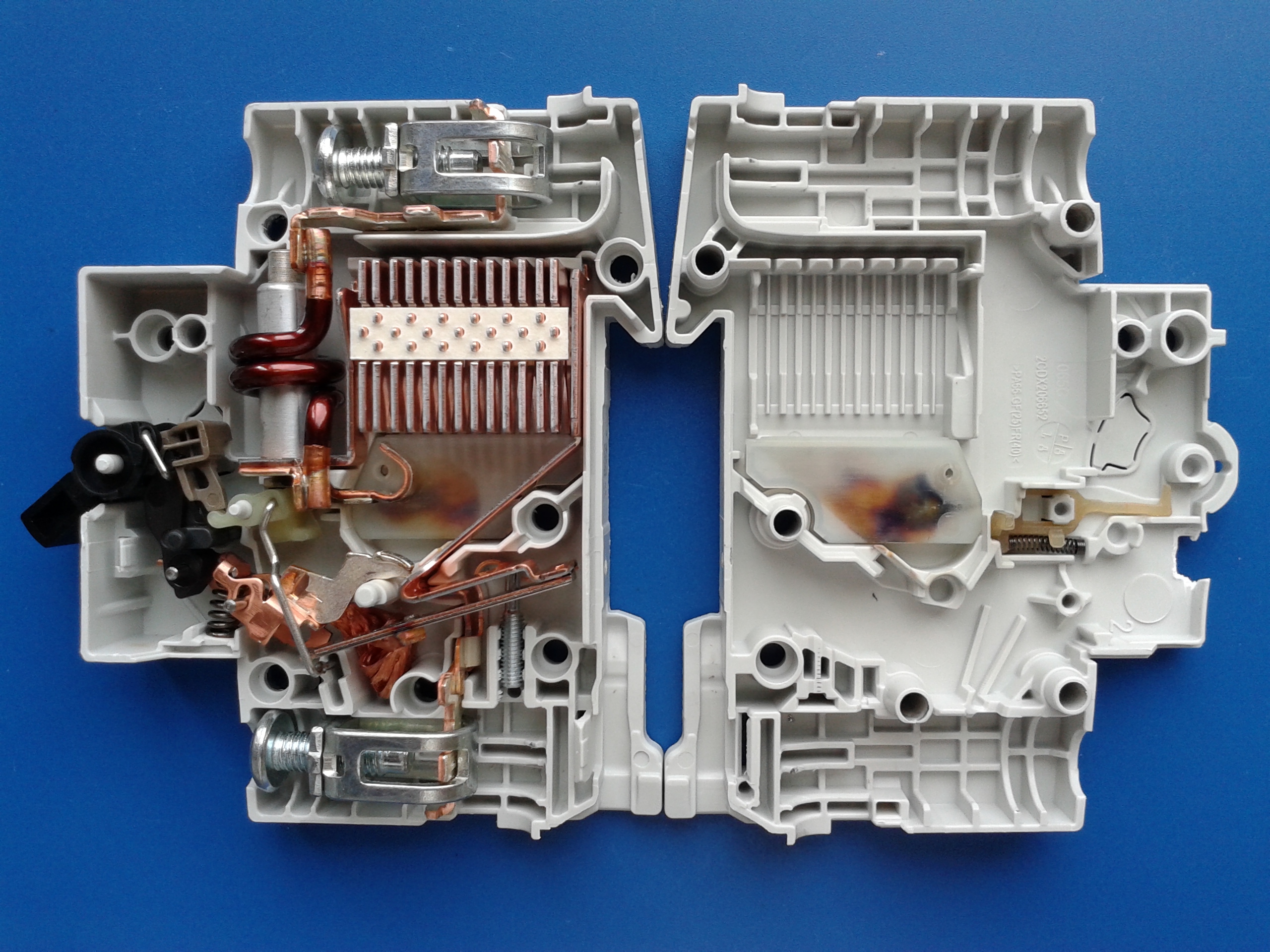

Smile600, с контактами при отключении перегрузки ничего страшного не будет. Эксперименты проводить неохота :) Вместо эксперимента несколько фото контактов. Legrand FAEL S301 б/у с базара. Сколько раз и что он отключал, я не знаю, похоже и КЗ отключал. Автомат в рабочем состоянии.

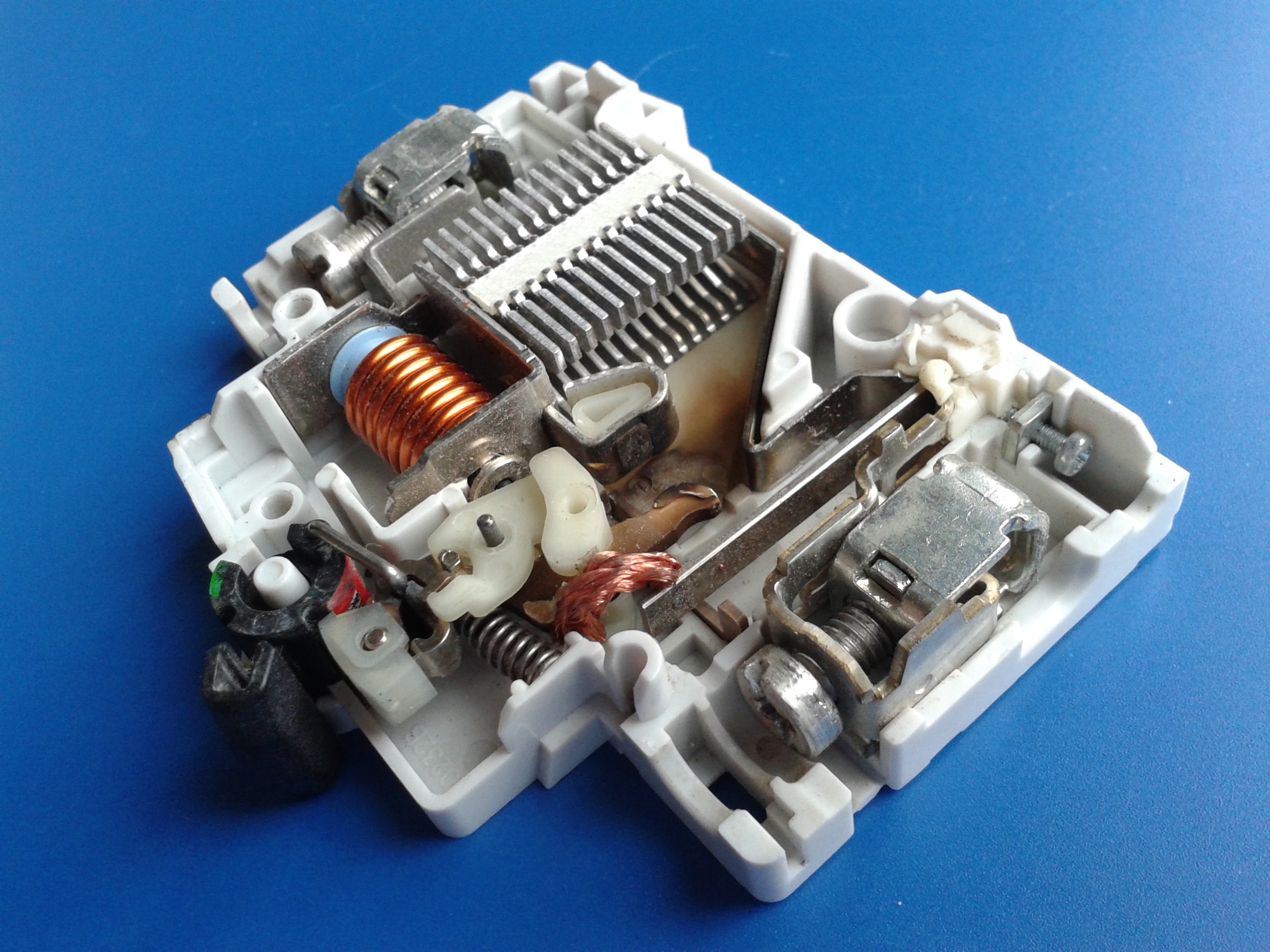

ABB basic M, новые автоматы, все следы на контактах с завода. Наверное, на перегрузку проверяли. С50.
С16.

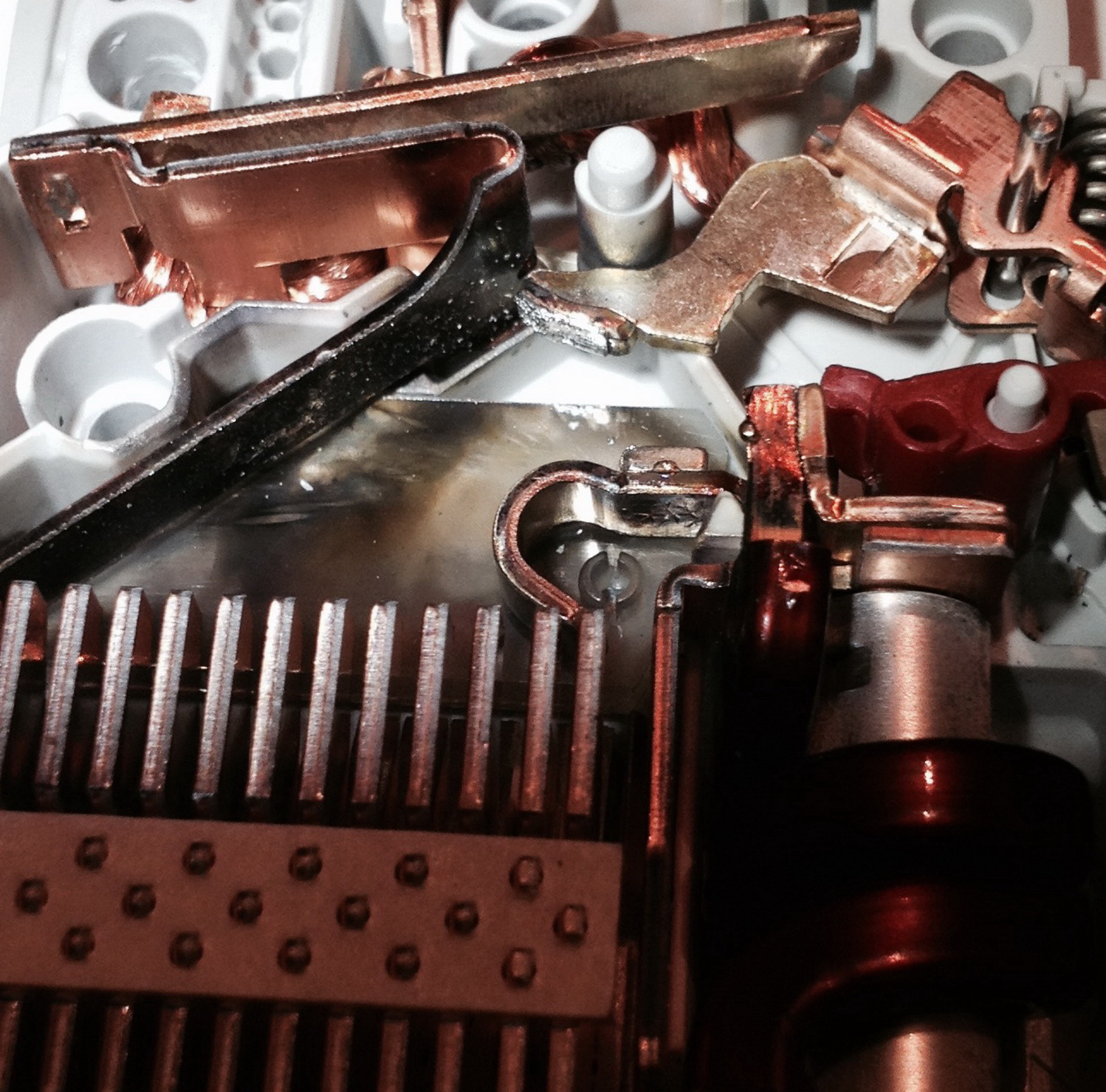

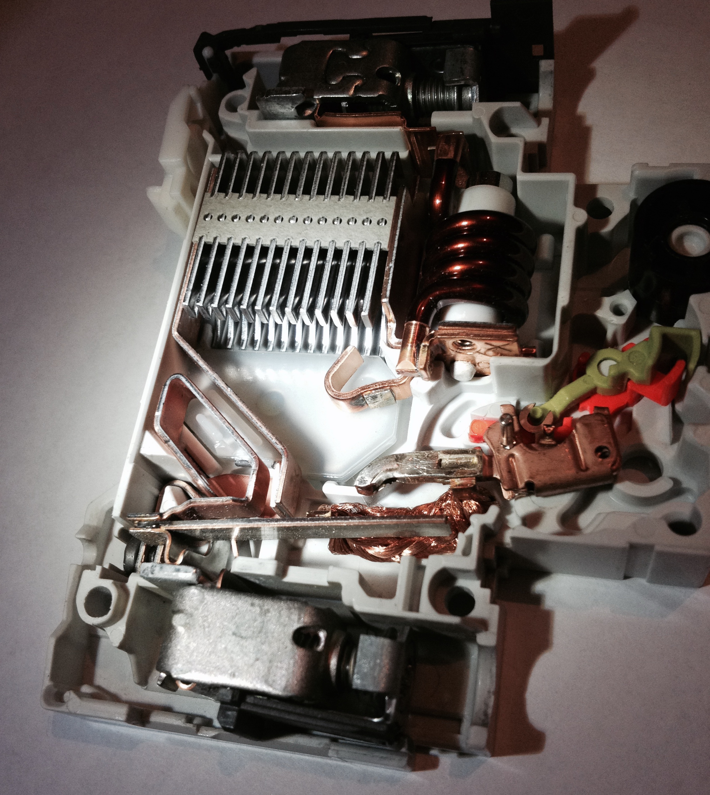

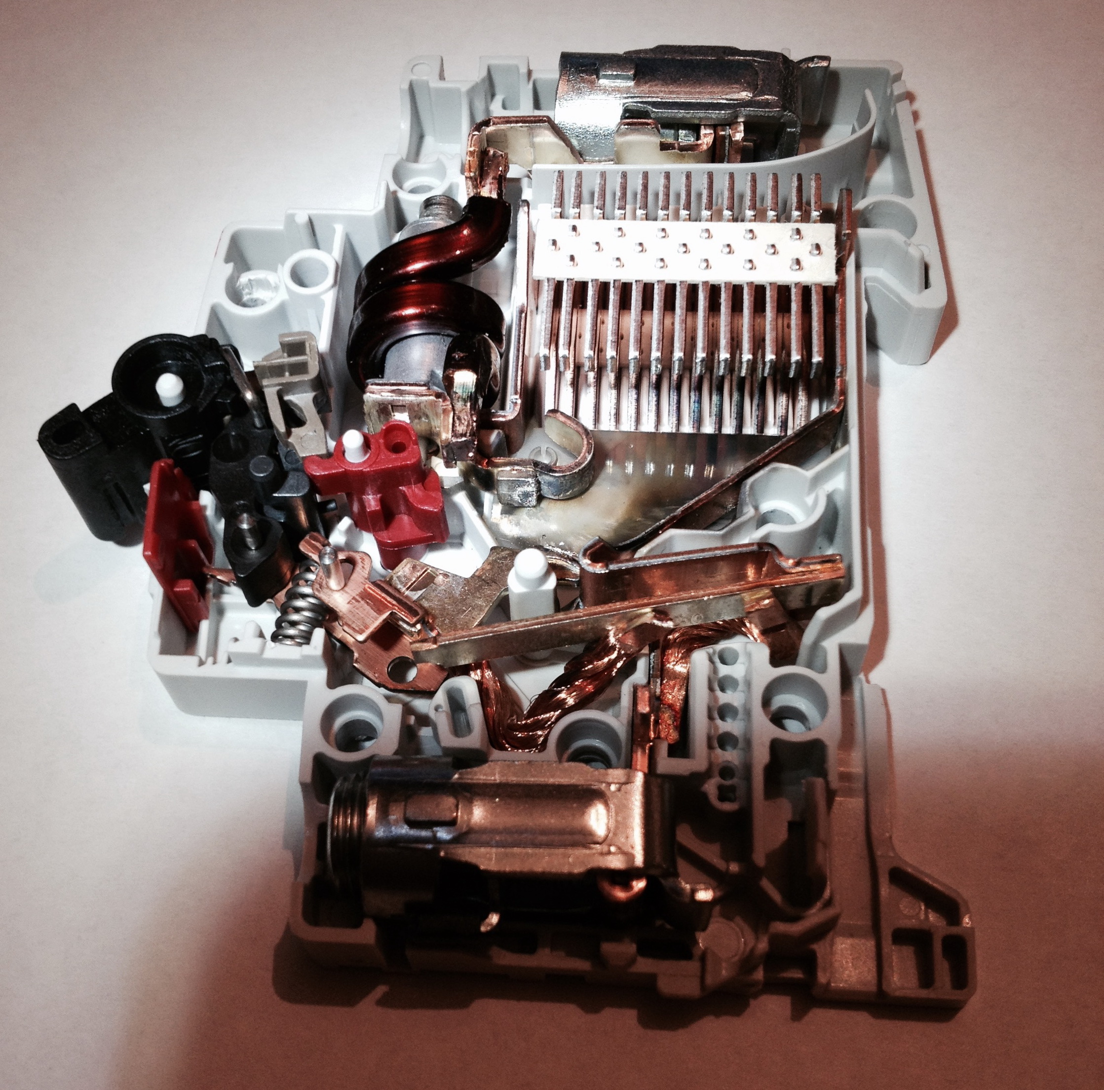

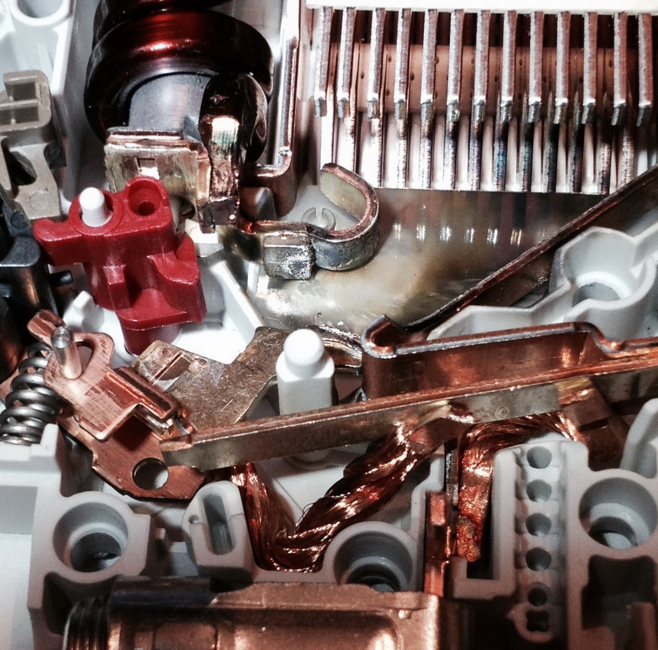

Ну и добавлю свои фото. ABB C50 , "НОВЫЙ" с магазина. шел он мне под заказ около месяца. Я его никуда не ставил. НО разобрал в конечном итоге. Смотрим состояние контактов внутри. Я не знаю что с ним на заводе делали. НО, у него с контактов даже часть металла испарилось, и теперь ввиде соплей разбрызгано внутри автомата. А что будет с ним после нескольких срабатываний? Если у него сейчас уже, пятно контакта будет не плотным, т.к. оно стало как наждачка шершавое.

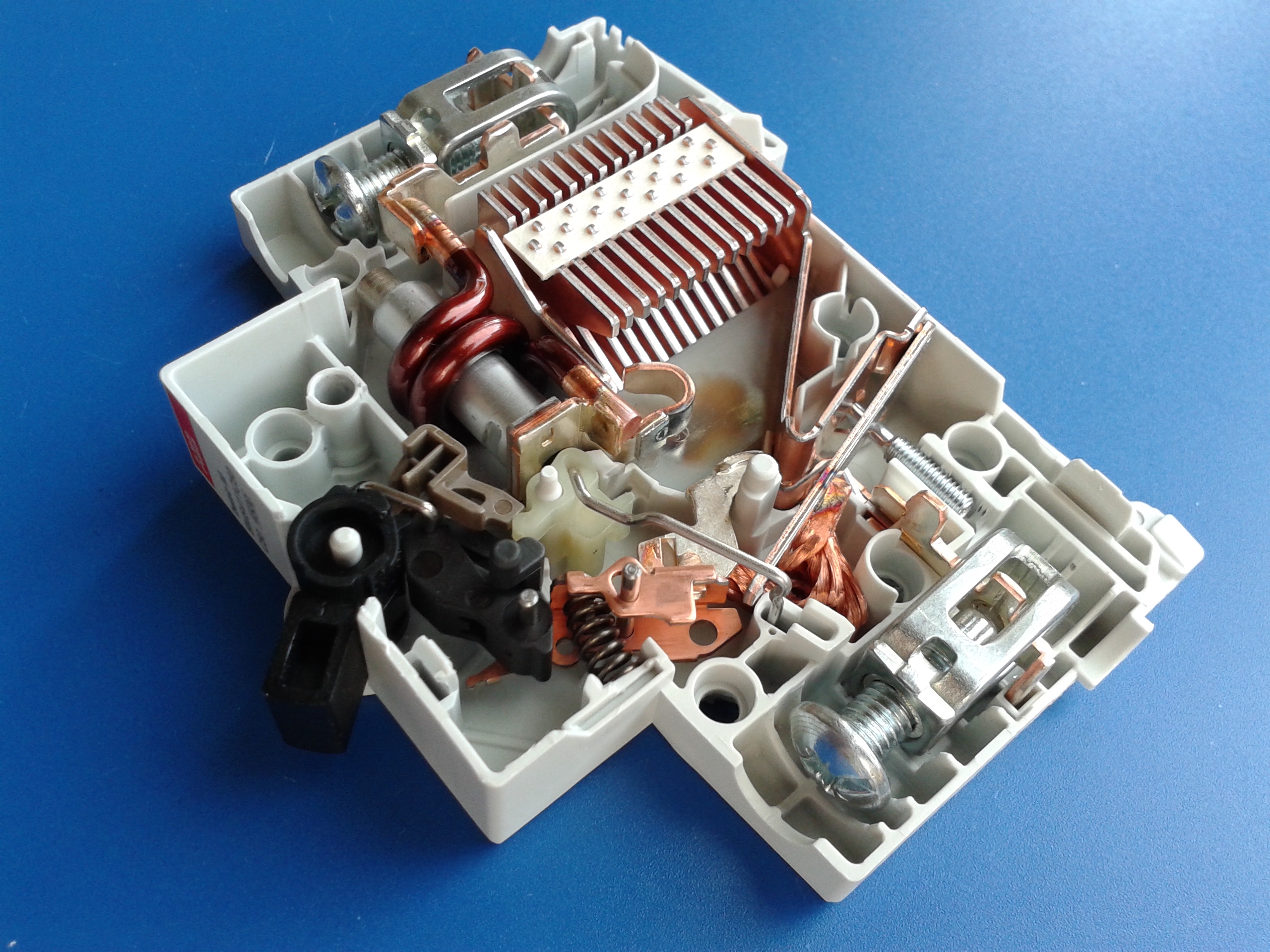

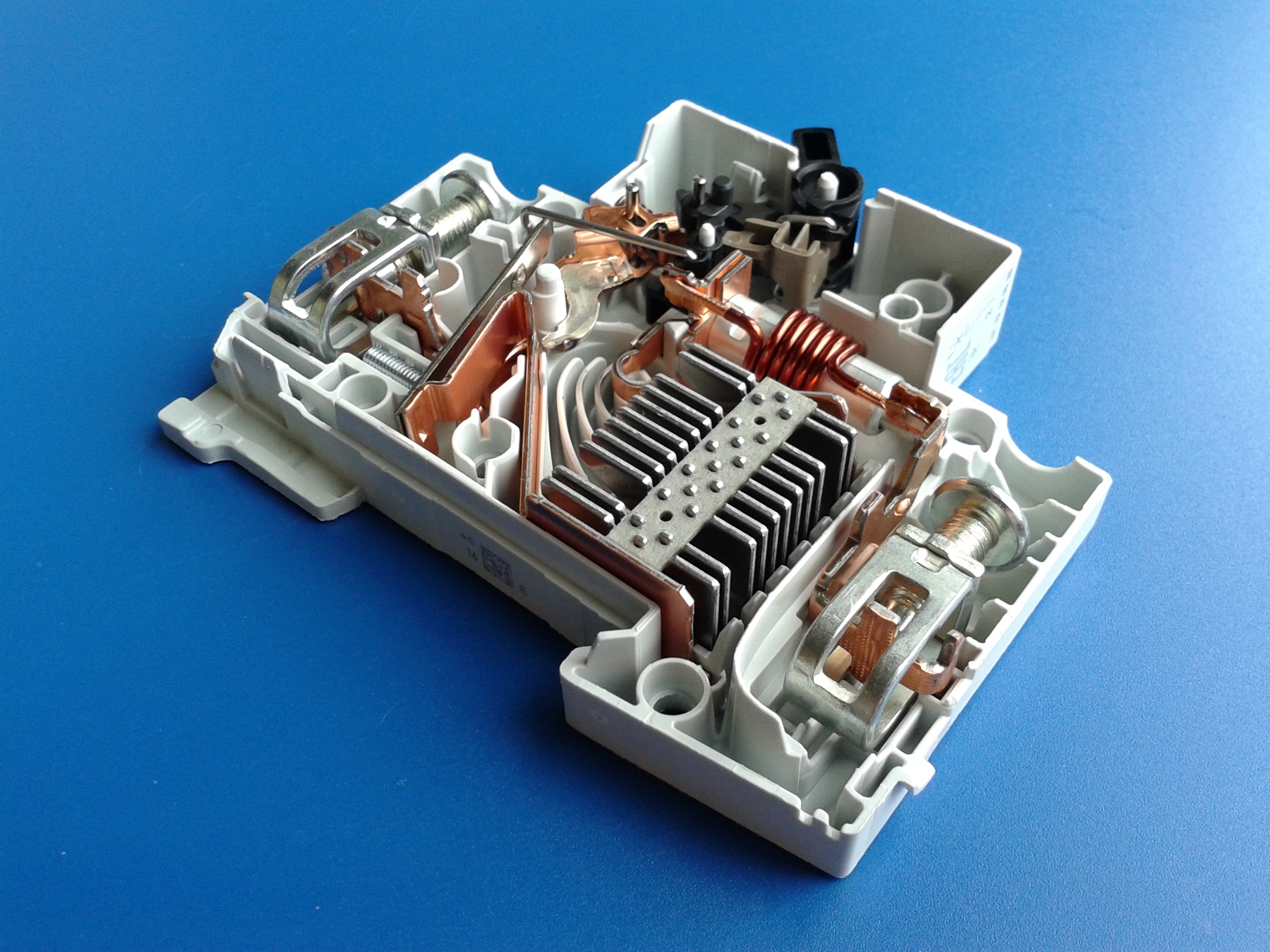

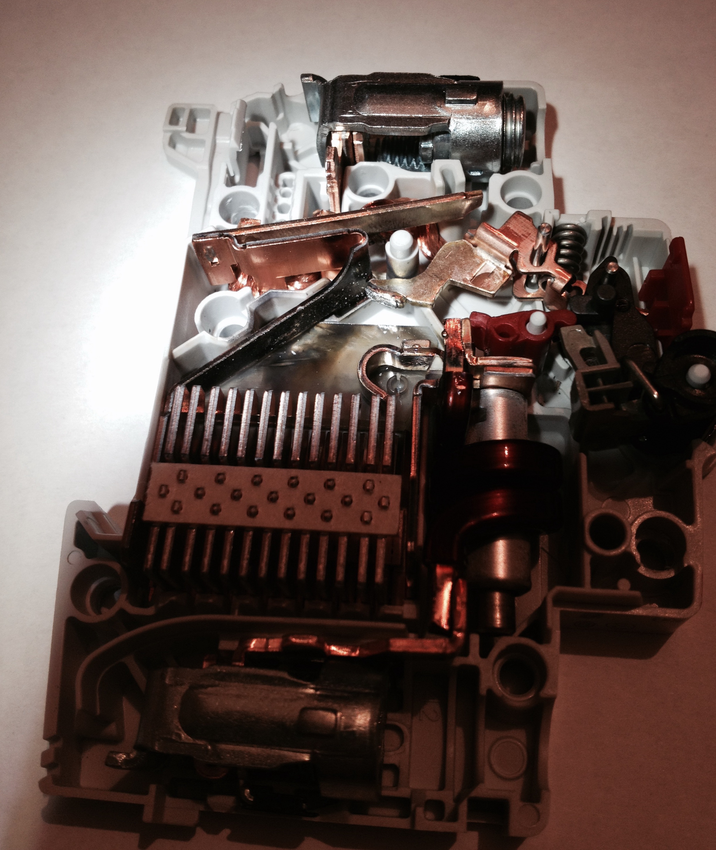

А вот автомат Siemens, серии SY С 40 (6000 кА) как и АВВ.
Этот пользованный. В итоге его я тоже разобрал. Взгляни на его контакты. По пятну на каждом, но никаких соплей вокруг и контакты при этом без каверн (гладкие).

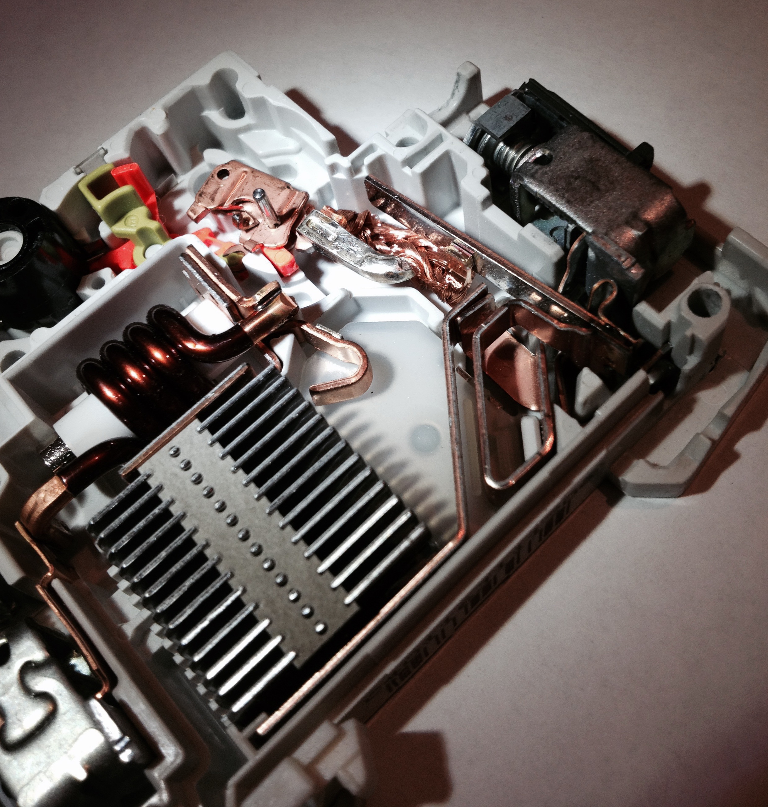

P.S. фото сейчас попробую увеличить
АВВ увеличенный
