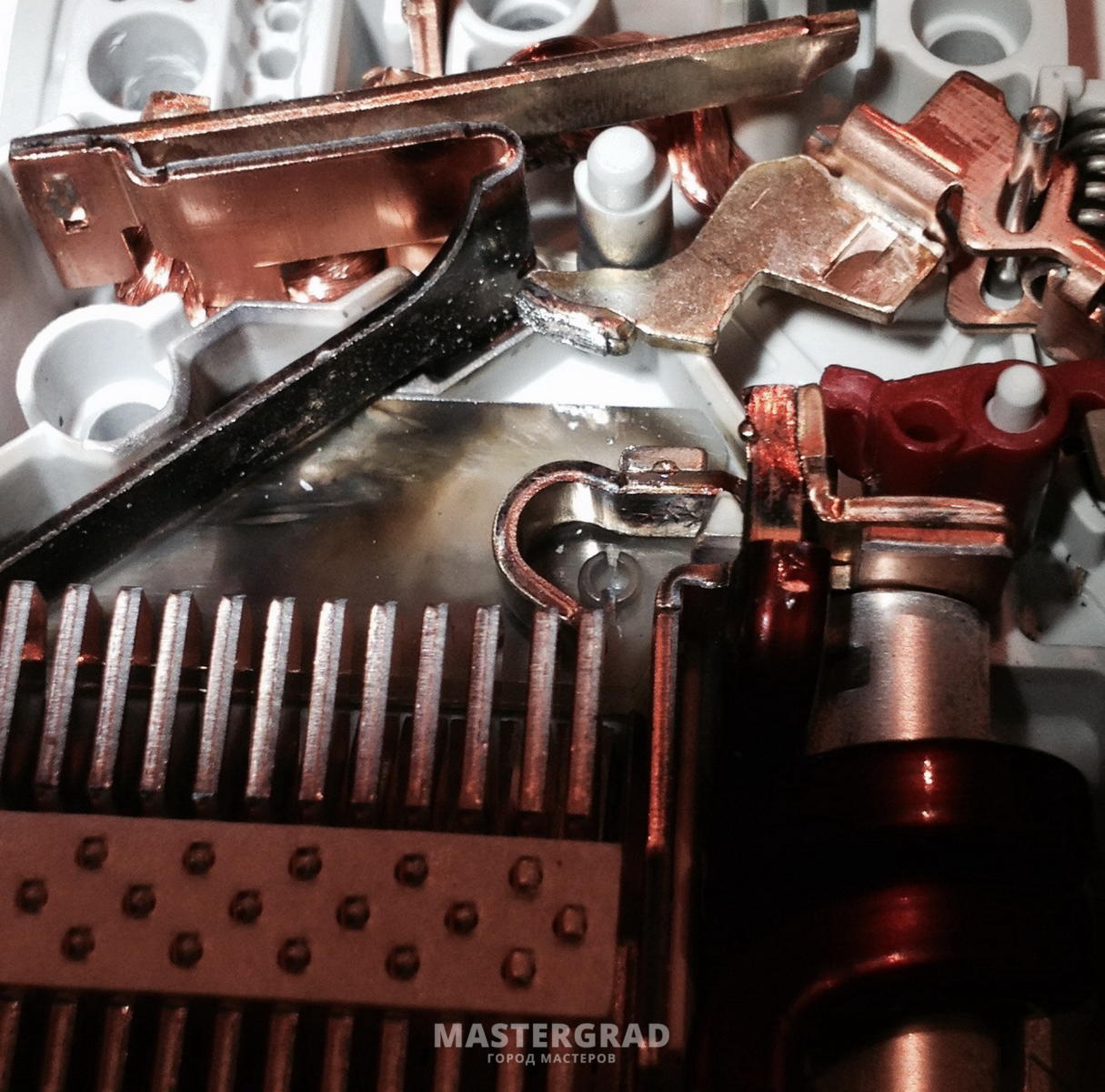

Smile600, странный он какой-то, этот АВВ 50А.
То, что дорожка от дуги может остаться - это понятно, но чтобы вот так железка слева на фото была вся чёрная в копоти, ну не знаю ... Видел я АВВ S261, который раз 15 отключал КЗ в квартире, он хуже выглядел, конечно, но не намного хуже. Копоти больше, металлизация больше, застывших брызг расплавленной меди больше. А этот типа новый.
Можно взять 5SY6 и iC60N и устроить им КЗ и перегрузку раз по 20 каждому. Только замыкать надо в одной и той же точке синусоиды, для чистоты эксперимента. Так только в лаборатории можно сделать. Если наугад момент времени отключения, то немножко по-разному будет.

Abrikos написал: Smile600, странный он какой-то, этот АВВ 50А.
Abrikos, я сам в ауте был, когда его вскрыл. С момента приобретения данного автомата прошло около года, прежде чем я решил все таки перейти на Siemens. После такого срока, к местному дилеру, у которого я заказ делал- просто бессмысленно было обращаться. Этот АВ планировал поставить в этажный щит вместо АВ на 63А. Но теперь буду менять его тоже на Siemens С50, но с отключающей способностью в 10000 кА.
Мне просто одного не понятно- как над ним издевались на заводе? Потому как внутри в соплях все. На фото еще не так четко видно. Но, контакты в реальности теперь похожи не на серебряные пластинки-напайки а на крупную наждачку.

Radio, я вспомнил - что-то ещё было на форуме про Шнайдер, над которым издевались с помощью сварочного аппарата, и он немножко спёкся.

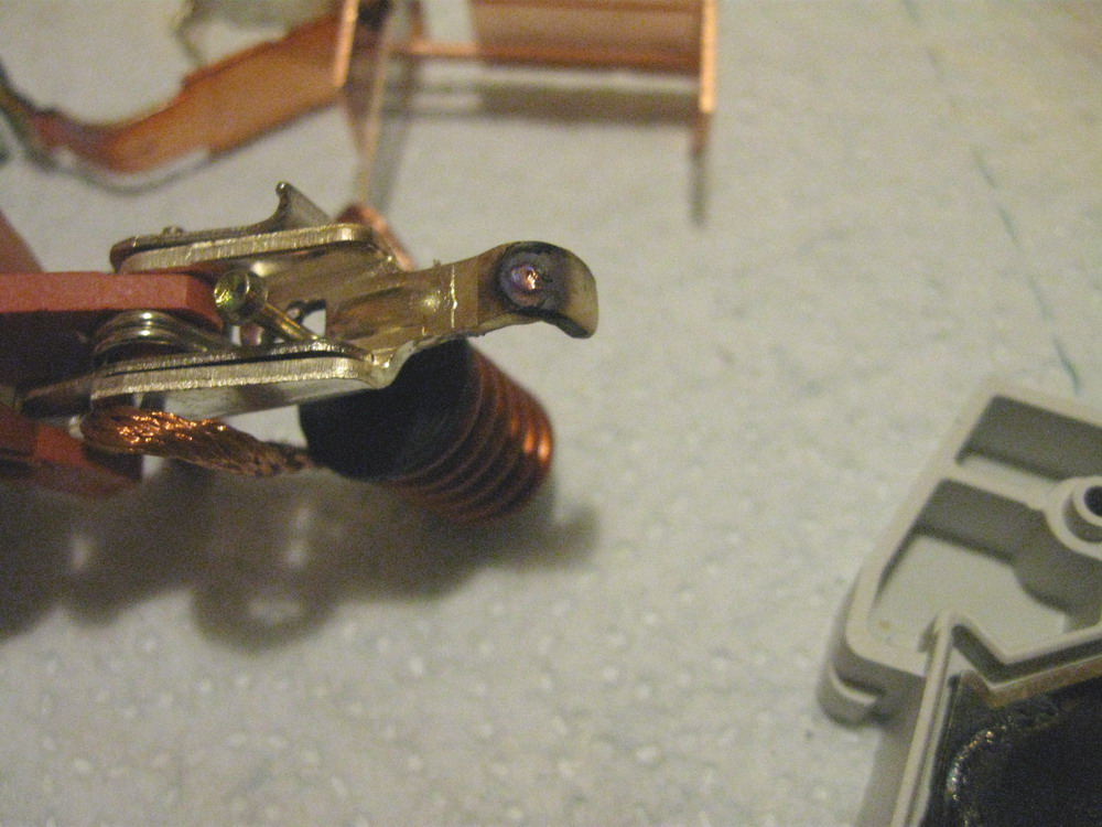

Smile600, 5SY4 может быть раза в полтора дороже 5SY6. Про "наждачку"... Она ещё могла бы поработать. Площадь контакта маленькая - начинается нагрев. По мере нагрева размягчаются микровыступы и площадь контакта начинает увеличиваться. После увеличения площади контакта начинает падать температура в местах контакта. Другое дело, что модулька это ширпотреб и у неё величина провала контакта может быть маленькой. Другими словами ресурс меньше.

Radio, мои предположения- после того как с конвеера сходят, их по одному разу тестят (отрабатывает или нет). НО поведение внутренностей крайне настораживает). ЭТо автомат из новой серии S200 (те что сейчас с окошечком на морде)

Smile600 написал: мои предположения- после того как с конвеера сходят, их по одному разу тестят (отрабатывает или нет)
Это не предположения, а так и есть.
Но кто вам сказал, что его судьба ограничилась испытанием на заводе? Судя по виду, это далеко не так. А чудес, как известно, не бывает.

Radio написал:
Radio, а кто его мог еще испытывать? У меня то он в коробке пролежал со всеми остальными его братьями. Их я по большей части уже продал.
Я бы еще мог подумать что его могли в магазине подменить, но я его месяц ждал!

Smile600 написал: а кто его мог еще испытывать?
Да кто угодно. Офдилеры вон битые машины людям впаривают под видом новых.
А рассчитывать, что 100% каких-то жалких автоматов будут прямо с иголочки - даже не смешно. Этот мог ударно потрудиться у самого торговца автоматами, либо у вышестоящего посредника, либо вообще хз где, после чего его просто заменили на новый. :)
Возможно его даже пытали с пристрастием фашисты в подпольной секретной лаборатории завода, после чего признали годным и пустили по этапу.
