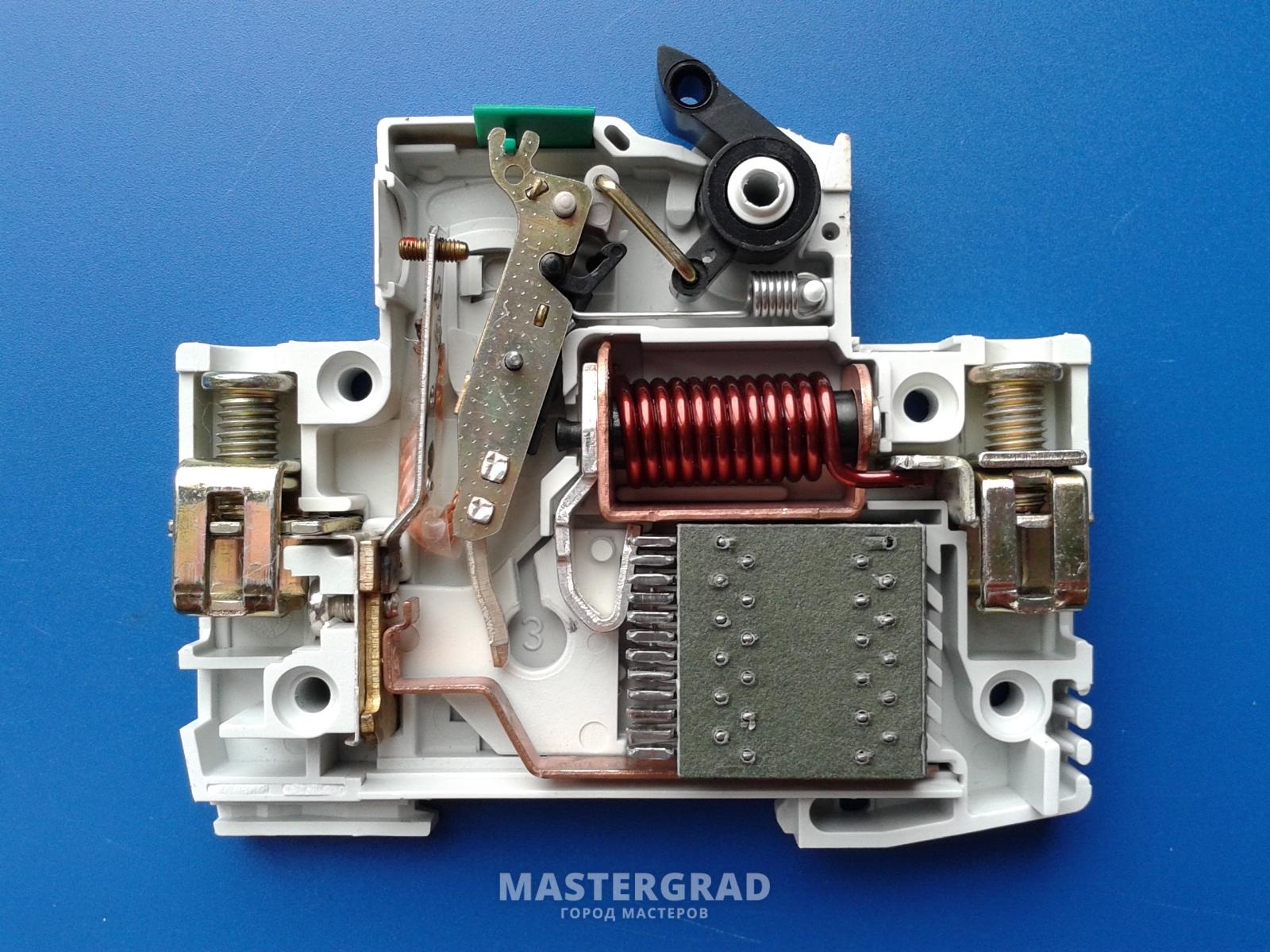

Radio, один раз попался 2-ой класс. Судя по картинке сердечник электромагнита должен бить по подвижному контакту, и поэтому не понятно почему 2-ой класс, а не 3-ий.

Radio написал:
Serge3leo написал: Домового - есть проверки на класс 3, у данной модели Easy 9 нет цифры - нет проверок.
Нет цифры, емнип, у первого класса. У второго уже должна быть. У этих, вероятно, она на какой-то другой плоскости нашкарябана. Либо шнайдер просто хотел класть на эти условности в силу своей общей крутизны.
Radio, актуальные стандарты, уже лет десять как, определяют только два класса: 1 и 3 (BS EN 60898-1:2003+A13:2012) и в требования по маркировке так и написано BS EN 60898-2:2006 ("energy limiting class (e.g. 3 ) in a square in accordance with Annex ZA, if applied").
Так-что второй класс, на настоящий момент - понятие историческое и/или чисто техническое, грубо говоря, гашение дуги за 10..15 мс или на первом переходе через 0 после срабатывания.
Abrikos написал: Судя по картинке сердечник электромагнита должен бить по подвижному контакту, и поэтому не понятно почему 2-ой класс, а не 3-ий.
Ух, какой раритет, однако ;)
Но, кроме скорости разъединения, которая необходима, как 2-ому, так и 3-му классу. Для 3-го класса требуется гашение дуги за 4..7 мс.
На мой непросвещённый взгляд, как мне кажется, дугогасительная решётка на фото обеспечивает увеличение восстановительного напряжения в 11 раз, поэтому дуга не возобновится после перехода сетевого напряжения через 0. Но для гашения дуги существенно до этого момента необходимы какие-либо дополнительные меры.

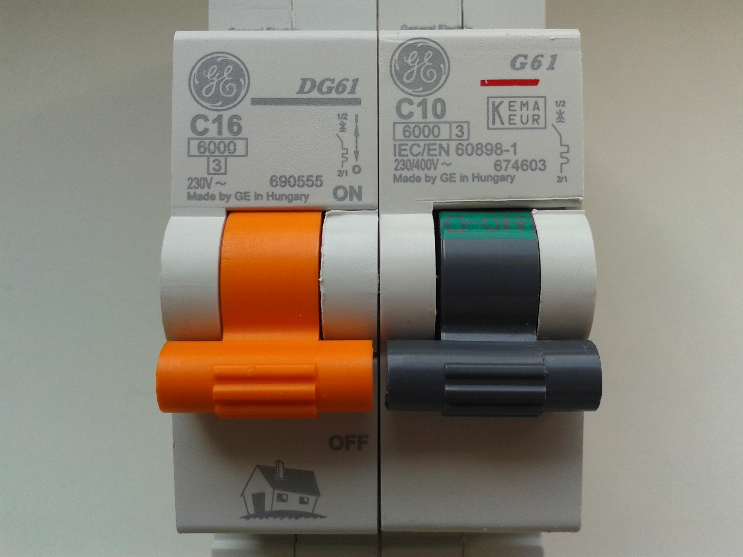

dokar, а УЗО Genital Electric - это ваще кошмар, там максимально 4,5 Нм, у некоторых и до 5 Нм бывает. Наверное, винты М6, точно не помню :)
dokar
dokar
Мадонатор
Регистрация: 22.12.2010
Сообщений: 22222
14.08.2019 в 10:17:10
Abrikos, Это вообще надо крутить пистолетной рукояткой . И не совать туда квартирный ляминьтий.
