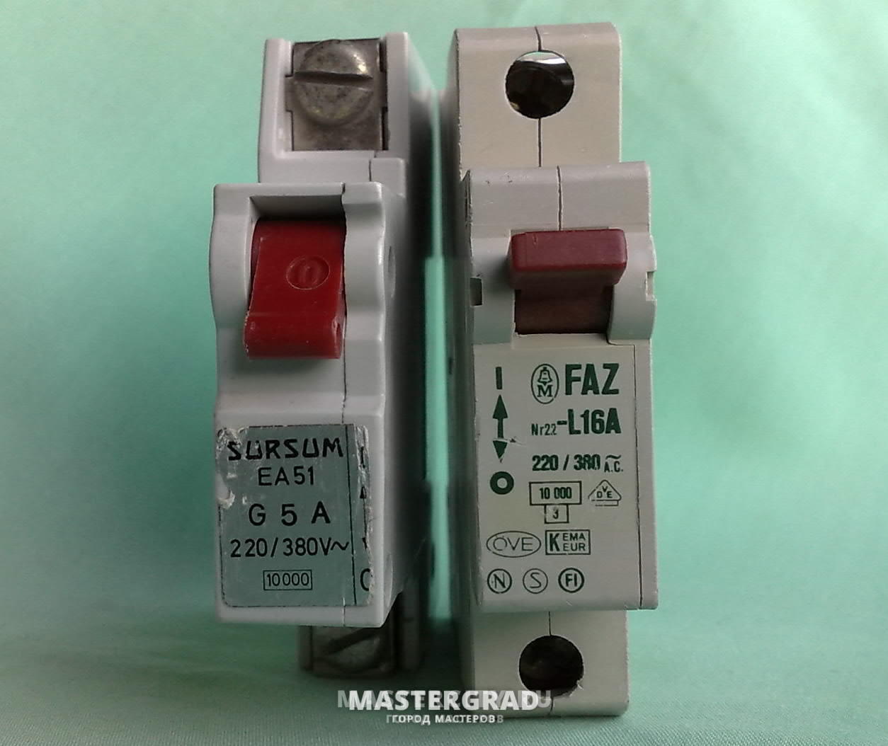

Serge3leo, шо-то они темнят с классами, эти производители. На фото Sursum 5A, у которого начинка точно такая же как у Terasaki 2-го класса, а класс не указан. И ещё один Sursum 16A, у которого судя по корпусу начинка должна быть та же, а класс третий. Дурят православных :)

Abrikos, Редкий тип L затесался в компанию.)

Abrikos написал: шо-то они темнят с классами, эти производители. На фото Sursum 5A, у которого начинка точно такая же как у Terasaki 2-го класса, а класс не указан. И ещё один Sursum 16A, у которого судя по корпусу начинка должна быть та же, а класс третий.
Что есть класс токоограничения для АВ характеристик G5A и L16? Лично мне, не очень ясно.
А куда производителям деваться, если регуляторы тоже шарахаются из стороны в сторону:
  • Сначала приняли три класса и определили I²t для номинальных токов ≤16 и ≤32 в таблицах для B, C и 3000, 4500, 6000, 10000;
  • Потом концепция поменялась, класс 2 выпилили, а I²t стали нормировать более подробно и широко: ≤16, 20...32, 40 и 50...63 (тоже в таблицах для B, C и 3000, 4500, 6000, 10000).

dokar, и архаичный G рядом :)

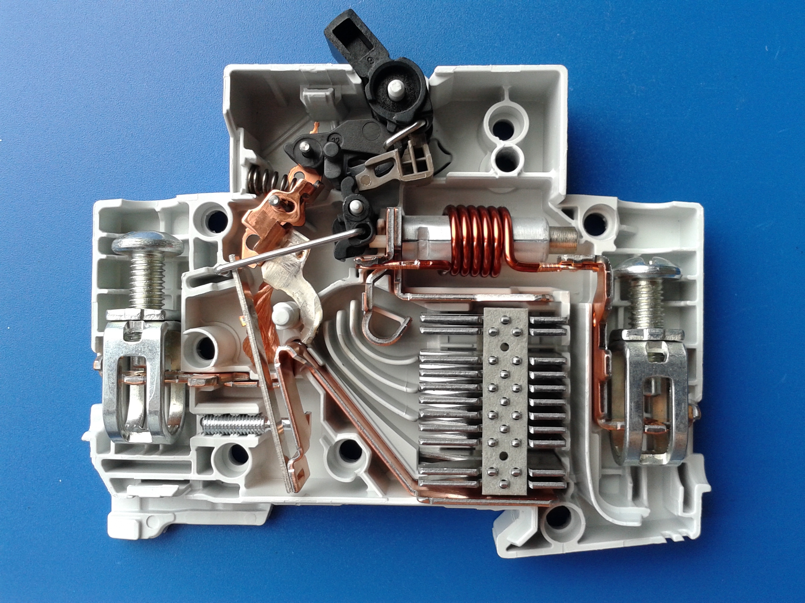

Abrikos написал: "... Basic M BMS411 C20 Может, купил не то???"
Andriano, а если жилу ровно по центру установить, и не превышать момент 2Нм?
Abrikos,
На токе около 10А такое может быть? Хорошо, спасибо, рабочие автоматы сегодня проверю, как затянуты. Разогревать то их не должно наверняка??? Этот даже проверять не буду. Очень дорого обходятся проверки.

Andriano, я про basic M ничего сказать не могу, не пробовал ставить. На фотографии он как-то с одной стороны оплавился, и я подумал, что жила там криво стояла.
Кстати, вот он - basic С20.
А это С16.
На форуме были фотографии автомата Legrand с кухни какого-то общепита, который мало того, что сам сгорел, так ещё и два соседних автомата спалил. Долго гадали по фотографиям отчего он сгорел, но в итоге к единому мнению так и не пришли.

Andriano, ток 10А половина номинала . Смеётесь ? Вас не просто так попросили разобрать автомат для понимания на каком участке произошел перегрев. .

Serge3leo, я сразу не сообразил, что это не относится к старым характеристикам ...

dokar, а проволока у старых 20-Амперных S260, S270 была заметно толще ...
Basic M C20.

Abrikos, а тут эта проволока на ЭМР медная, или как на дифах - люминь ?
