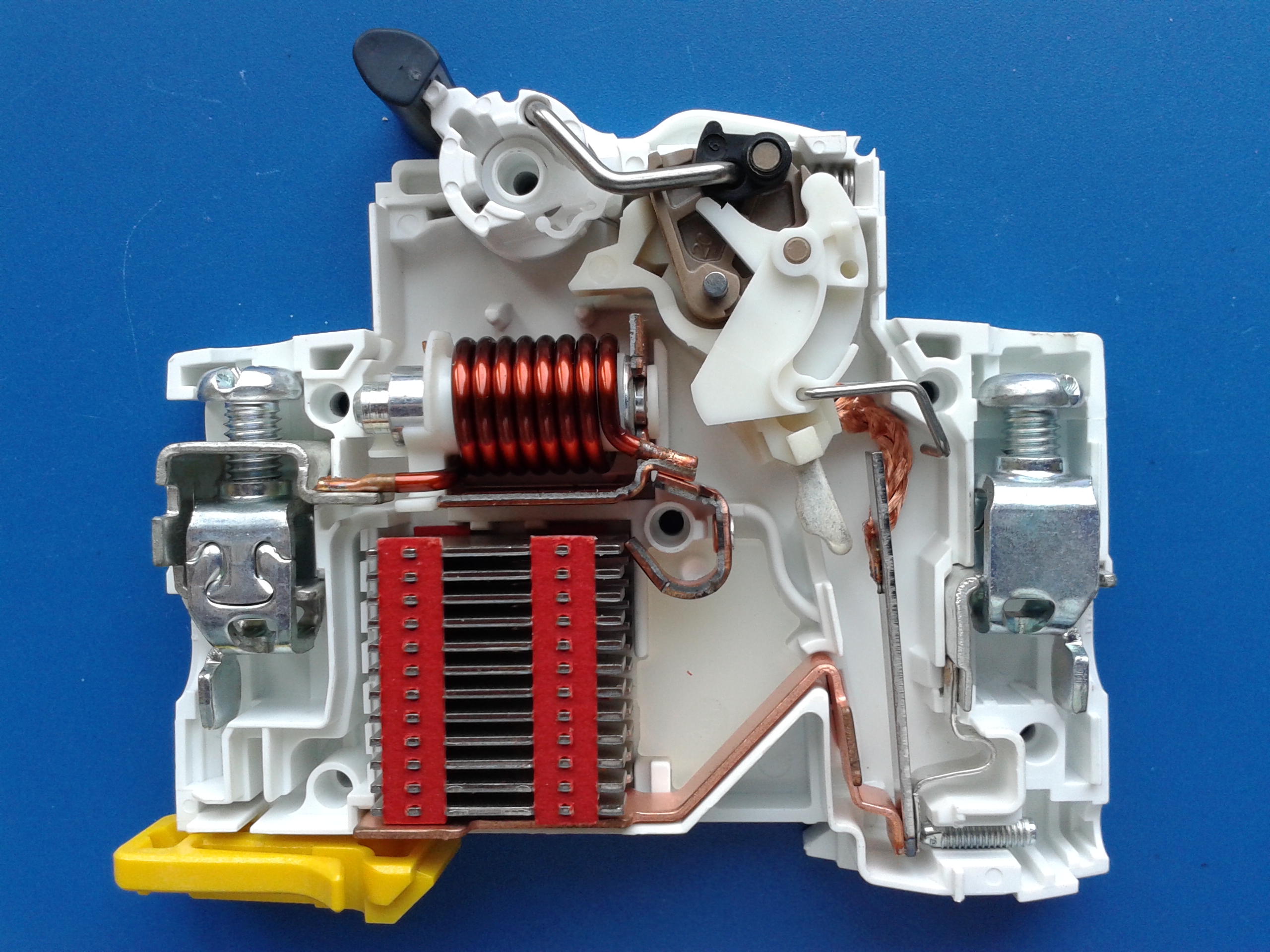

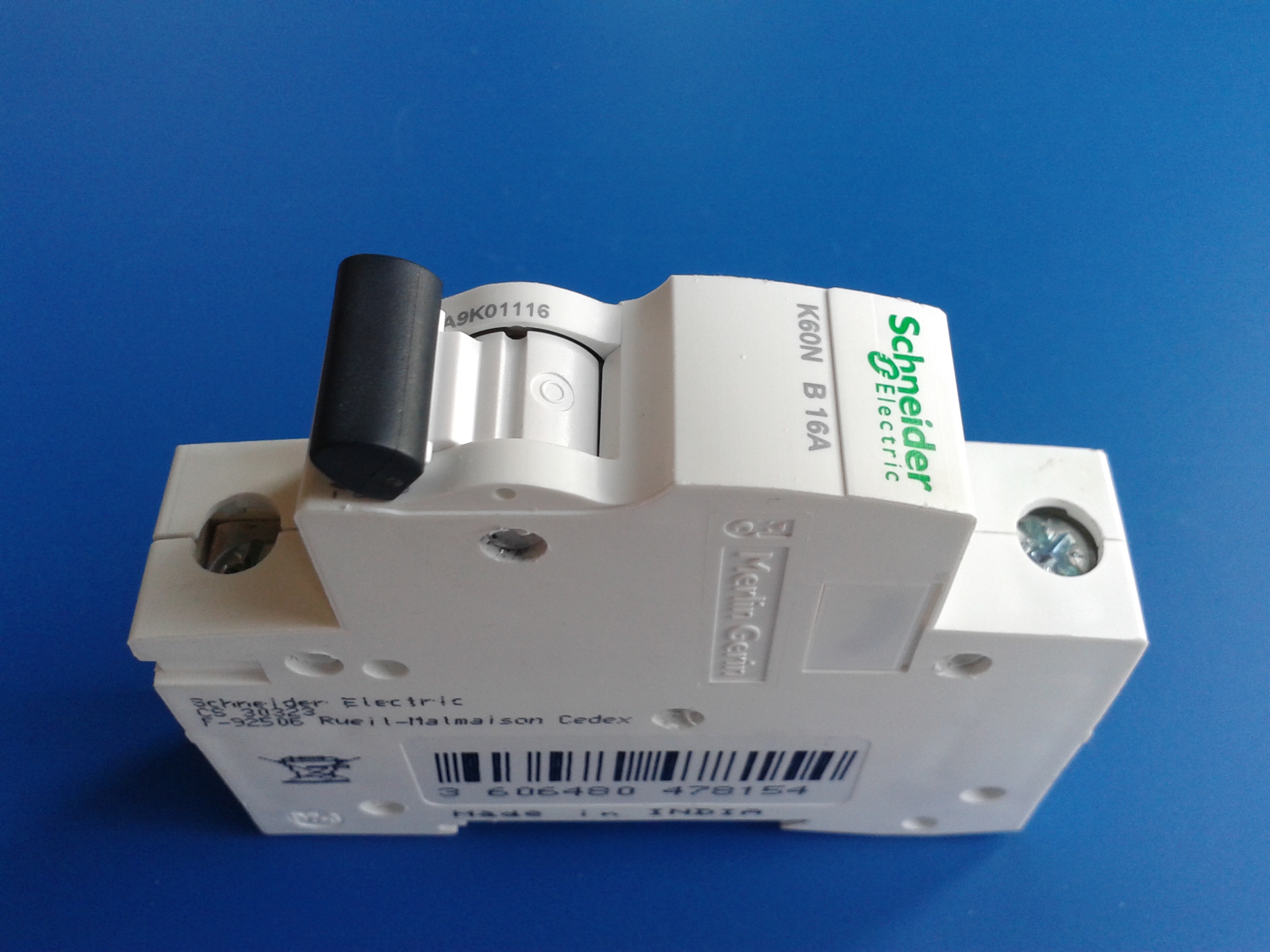

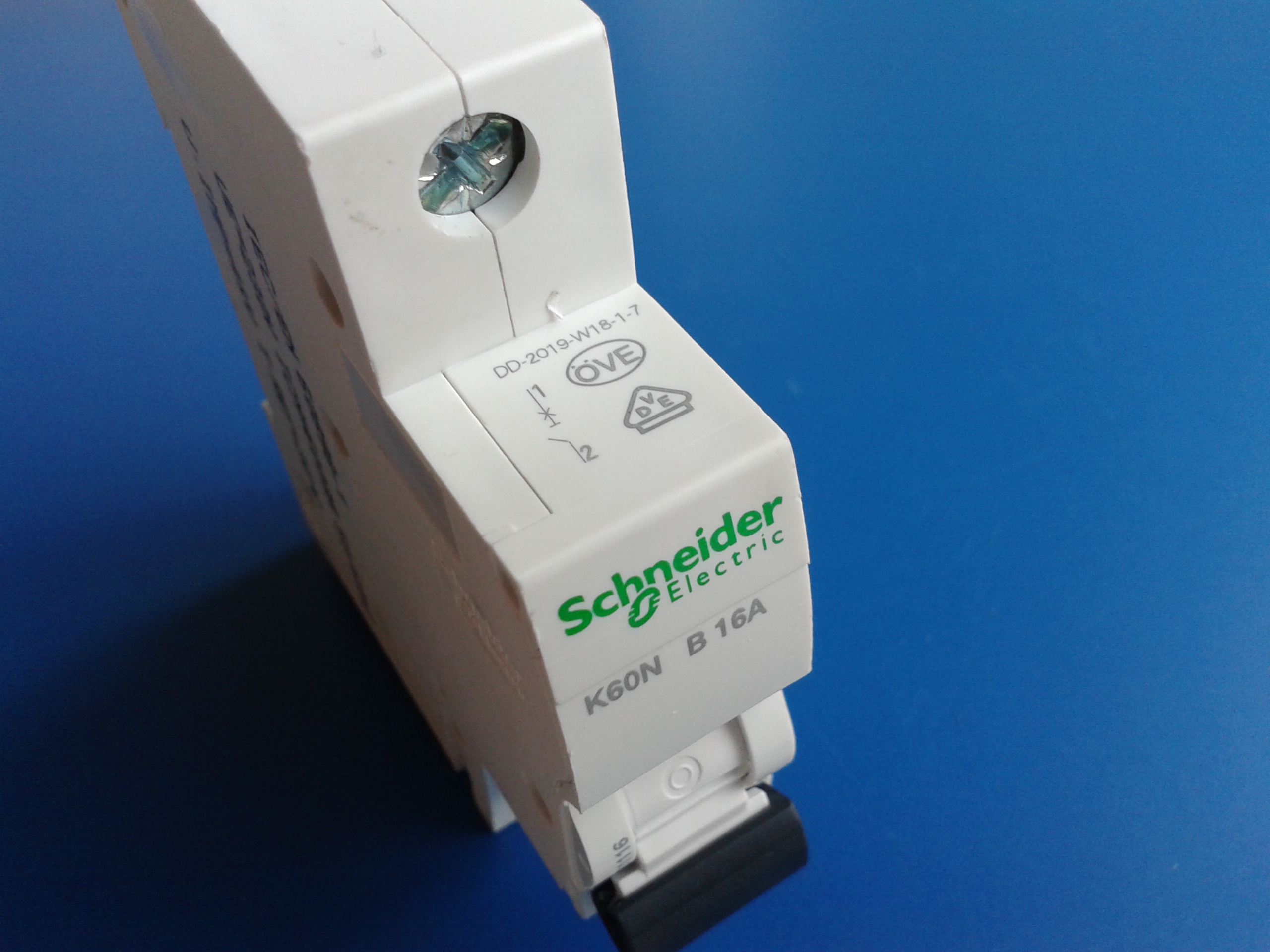

Сегодня зашёл в электротехнический бутик на строительном рынке. Увидел индийский Шнайдер K60N 6кА. Доллар/гривна - 1/25.
Индус (слева 16A) ничем не отличается от своего болгарского брата (25A).
И сертификация такая же - OVE, VDE.

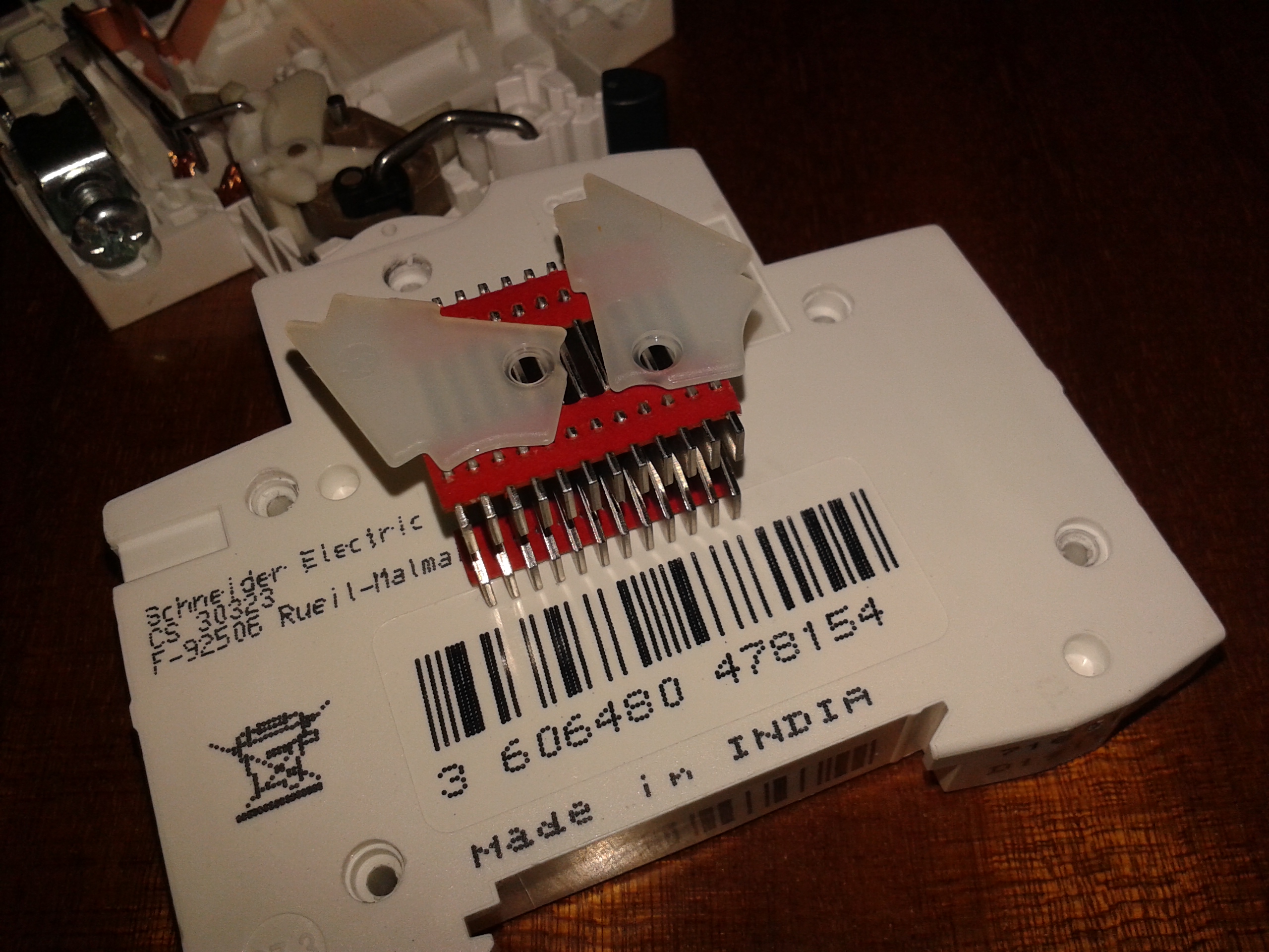

Abrikos, Ни газгена , ни лабиринта, но 6кА. :confused:
Да, ни фига.

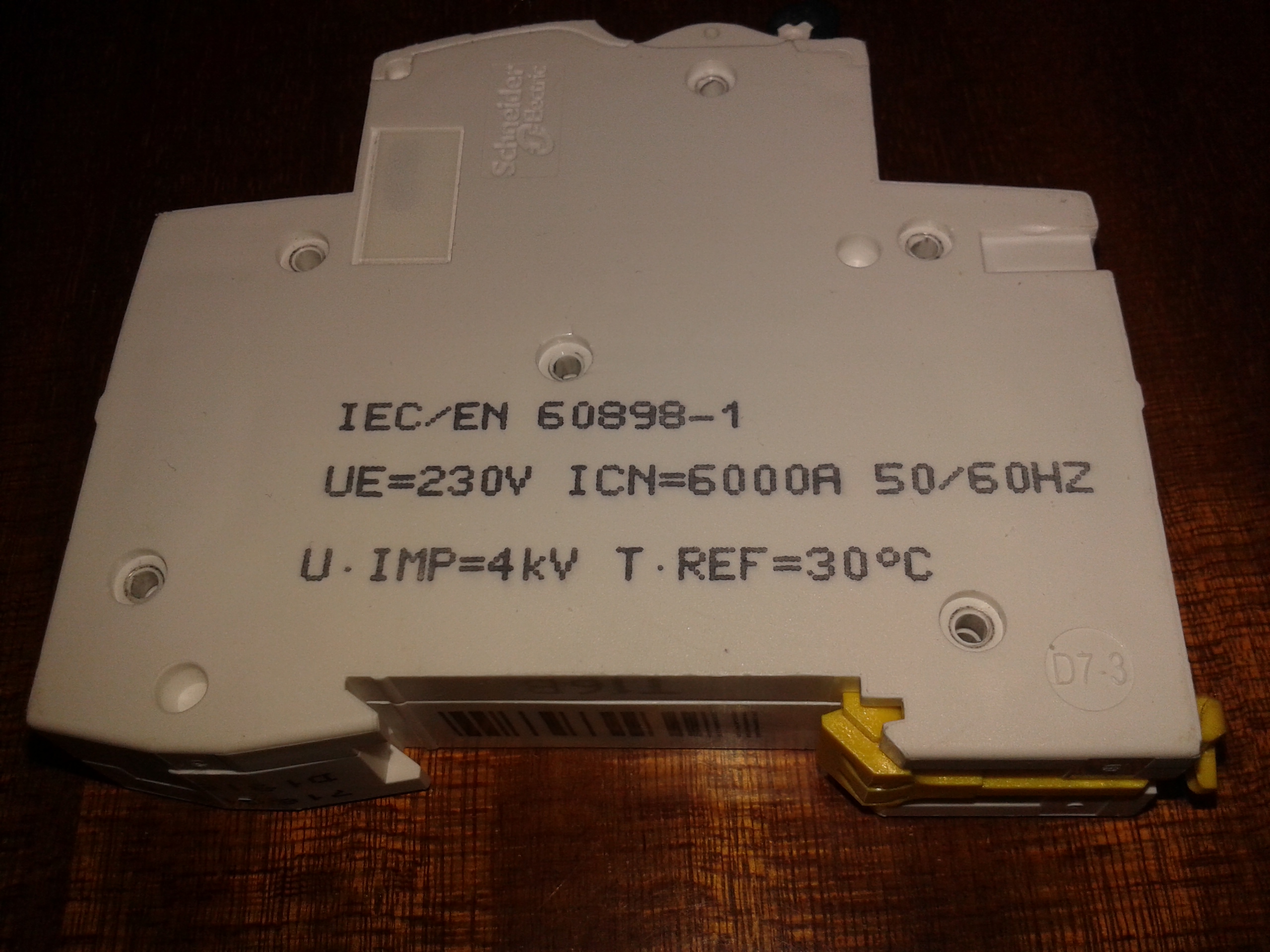

dokar, там и спереди и сбоку есть 6000. И газген присутствует :)

Abrikos, Вот и сразу бы так. :sorry:
