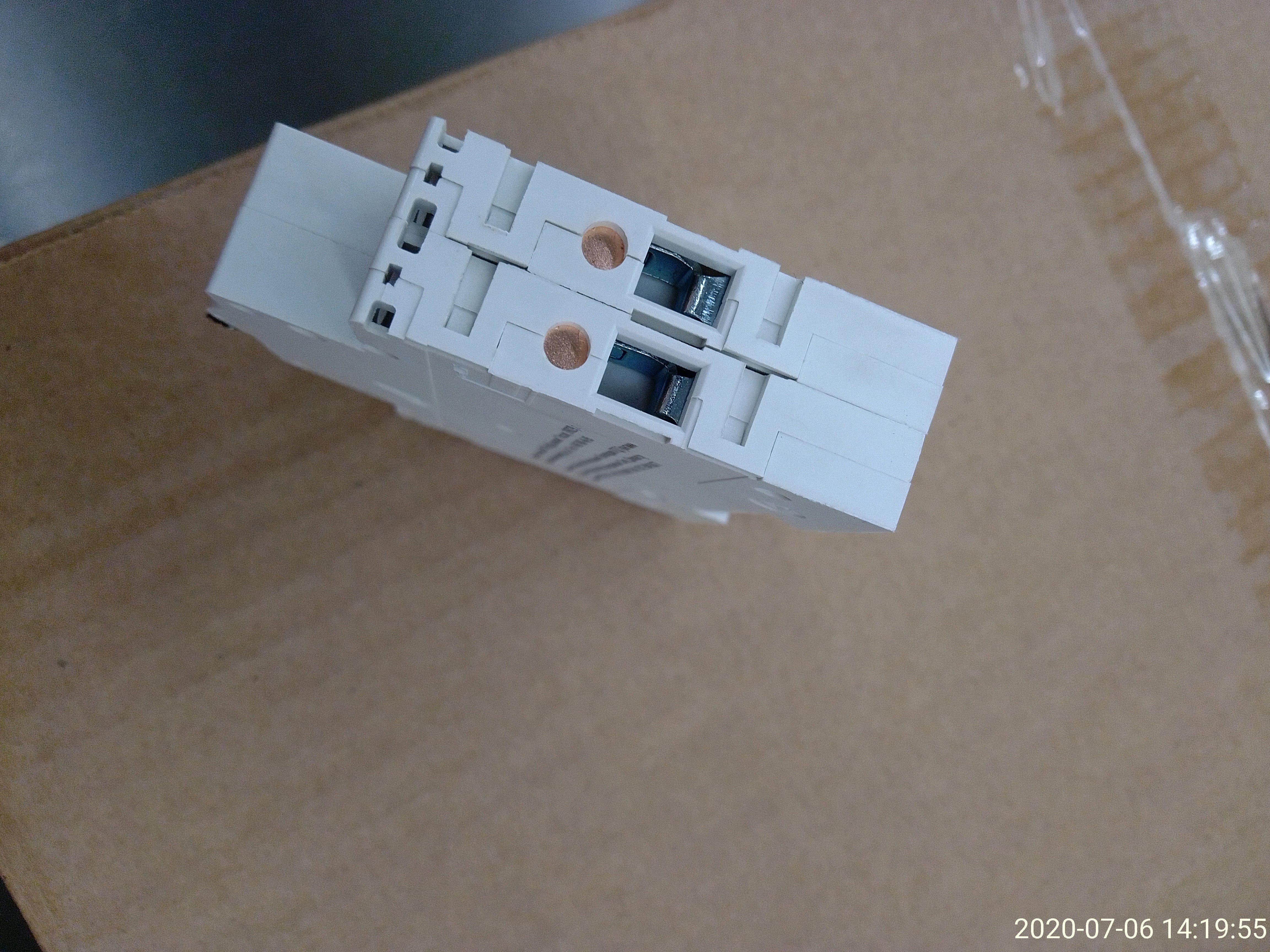

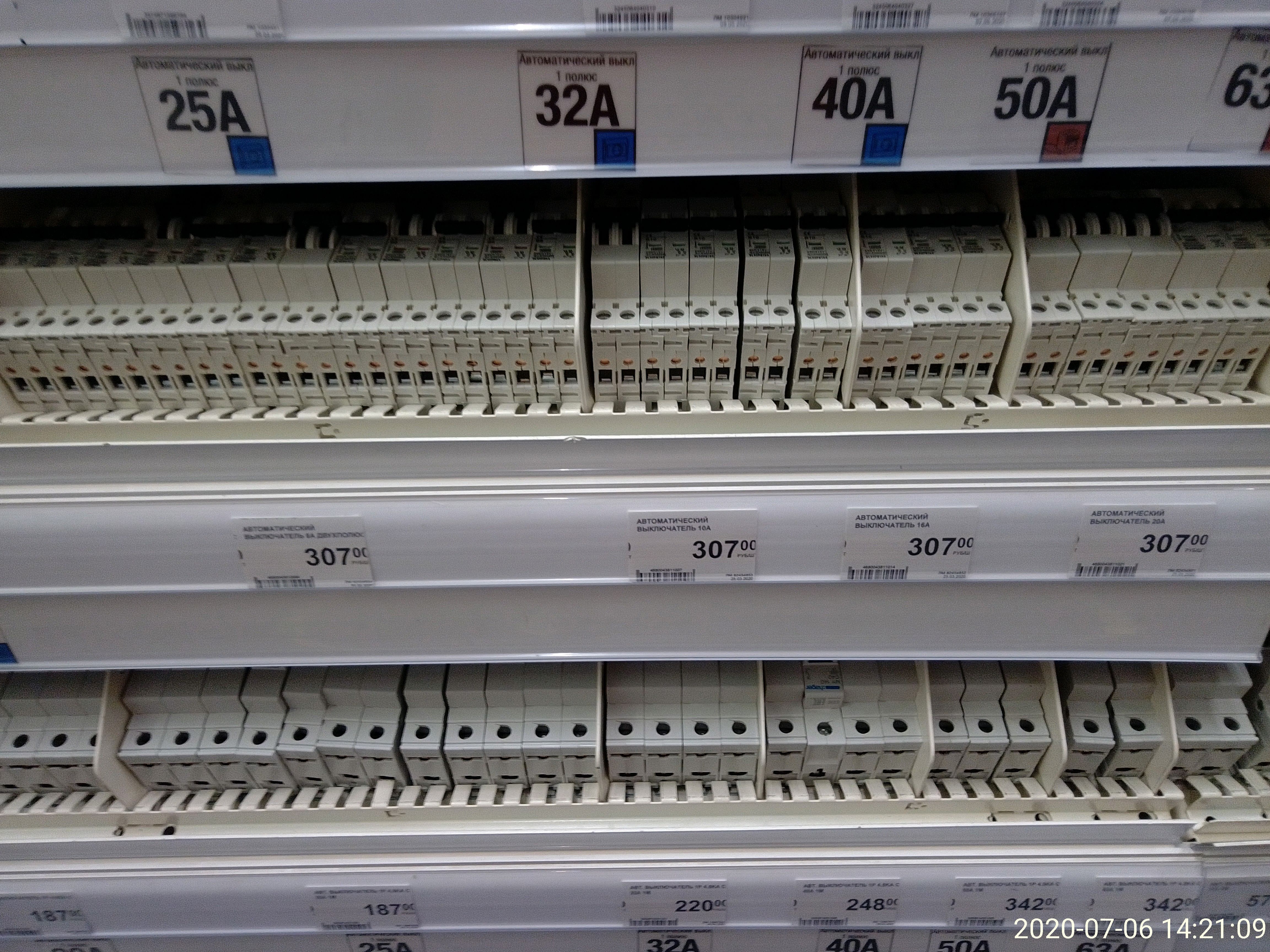

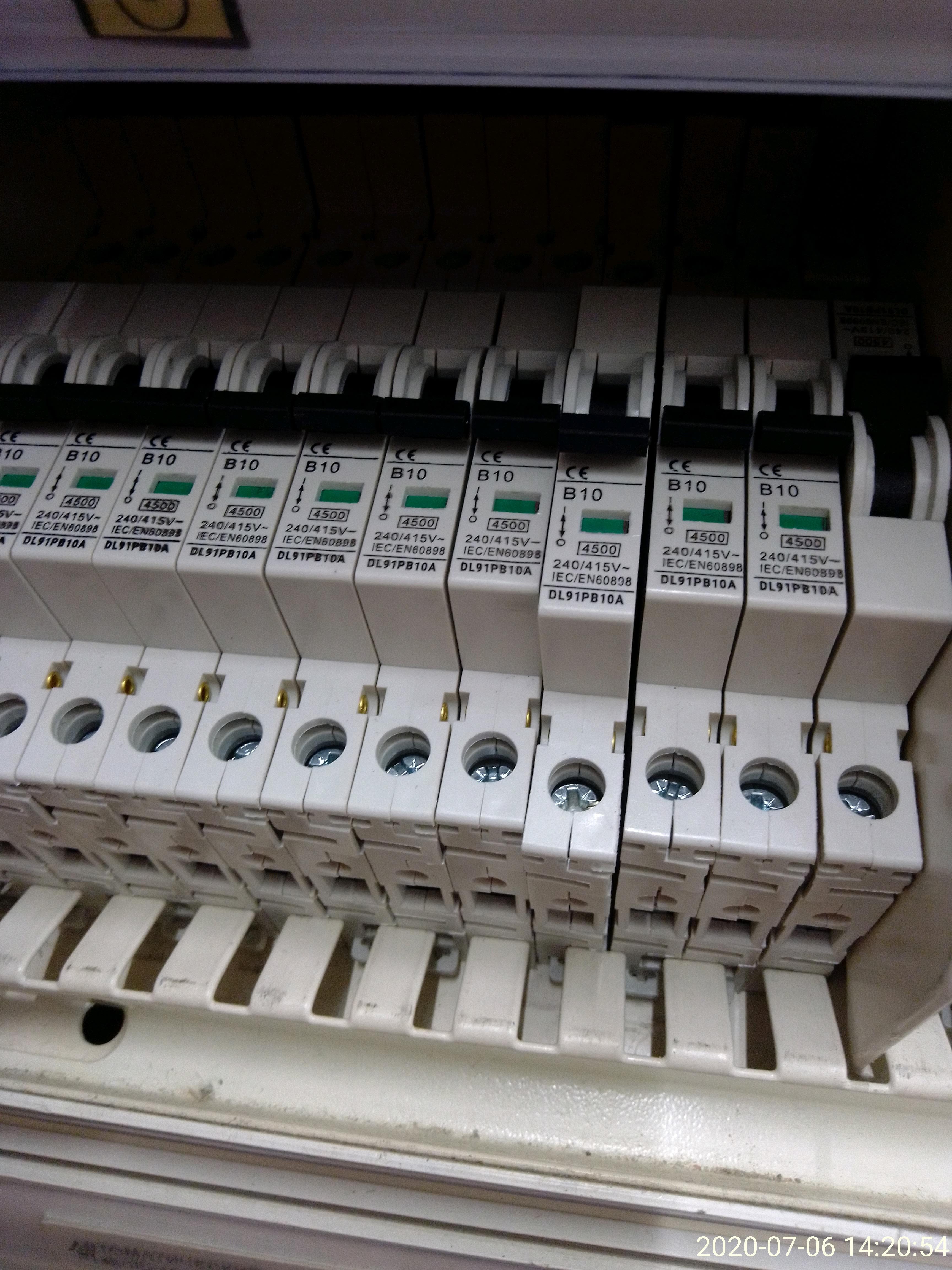

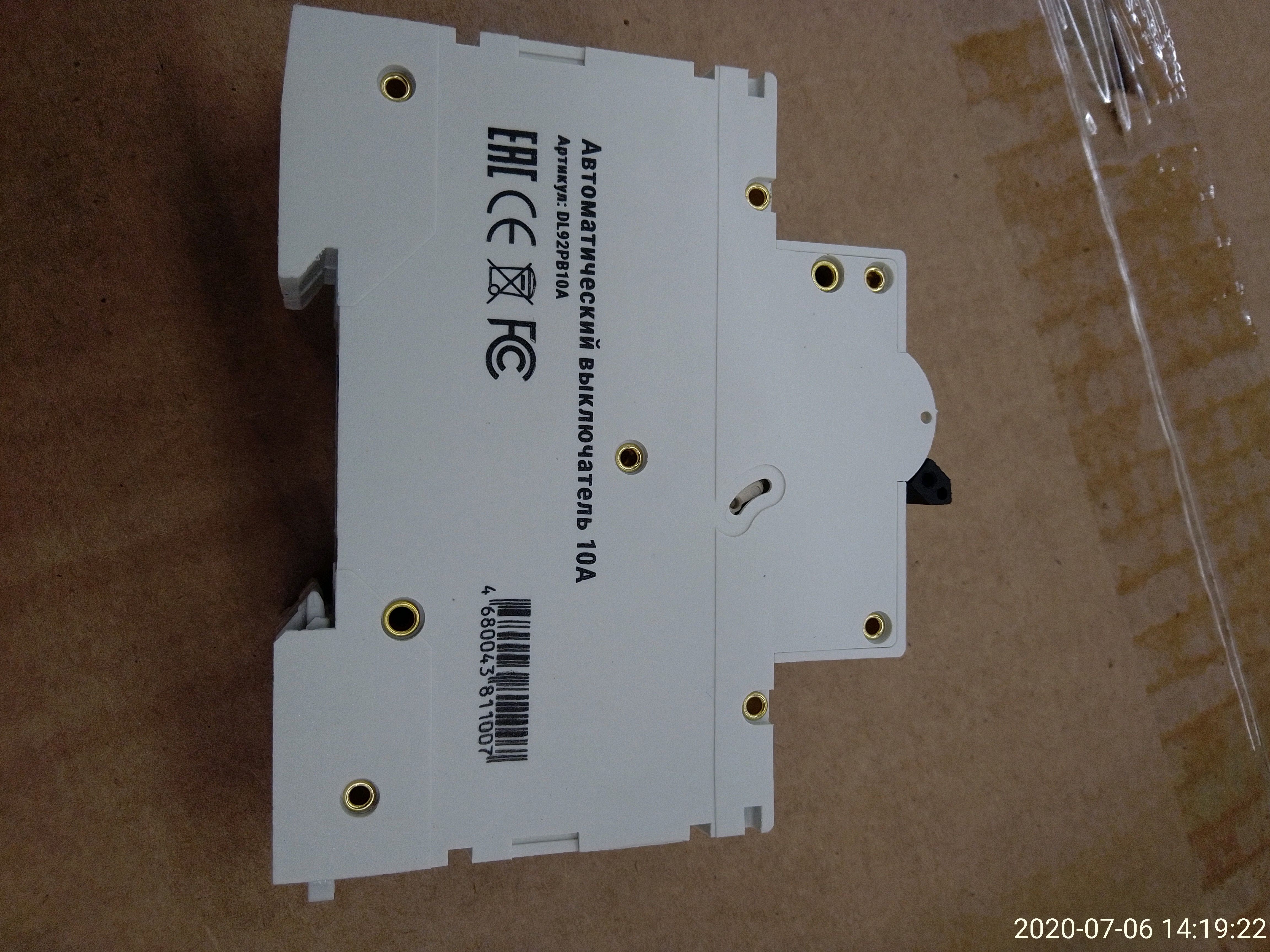

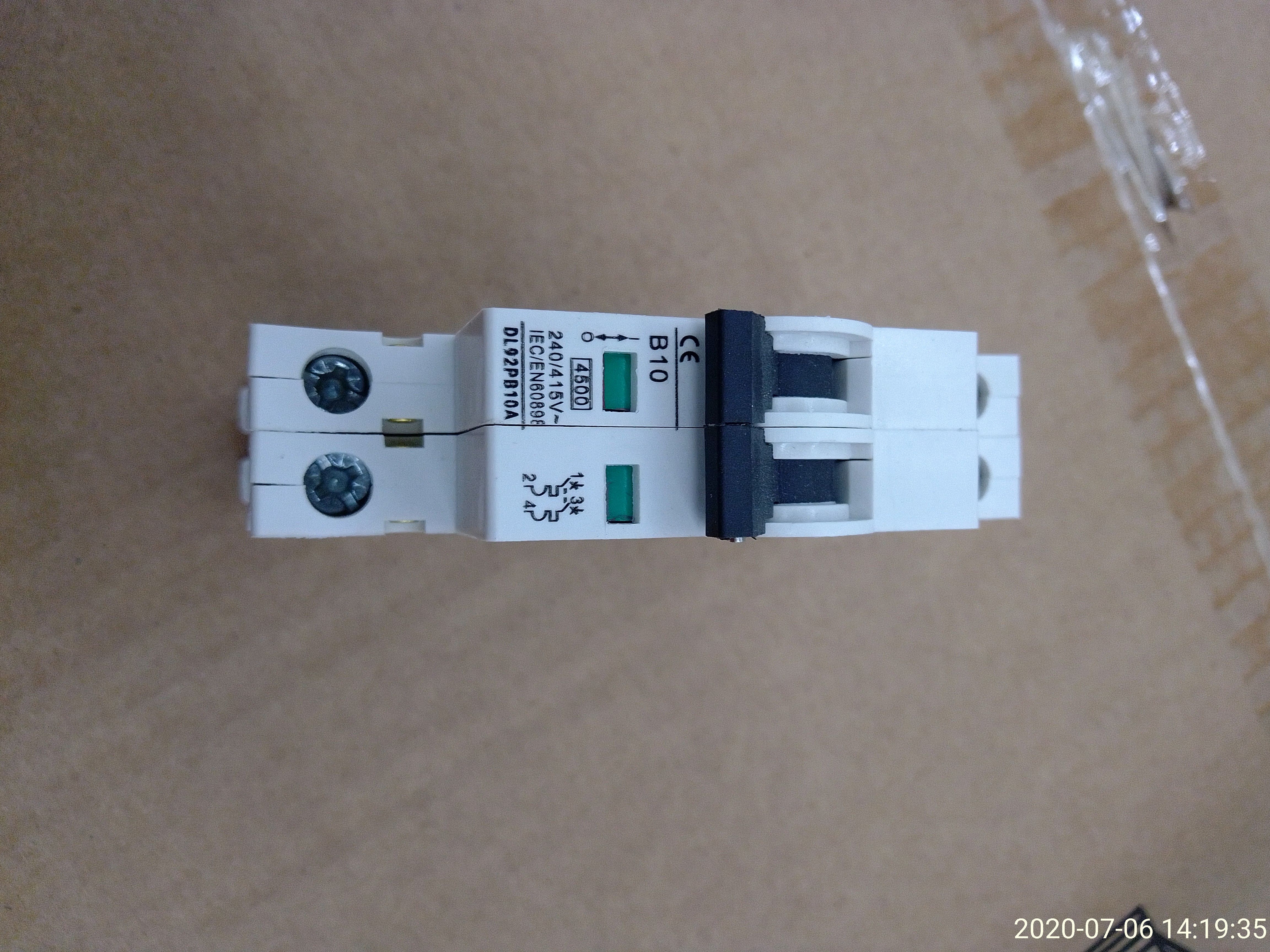

В Леруа Мерлен , в Волжском увидел такое чудо -
Соблазн был , каюсь , но ( жаль видео прицепить не могу ) , попался автоматик - взводишь , а он падает . Соблазн пропал .

07.07.2020 в 22:32:25
serj12, маркировка СЕ у него какая-то китайская. :)

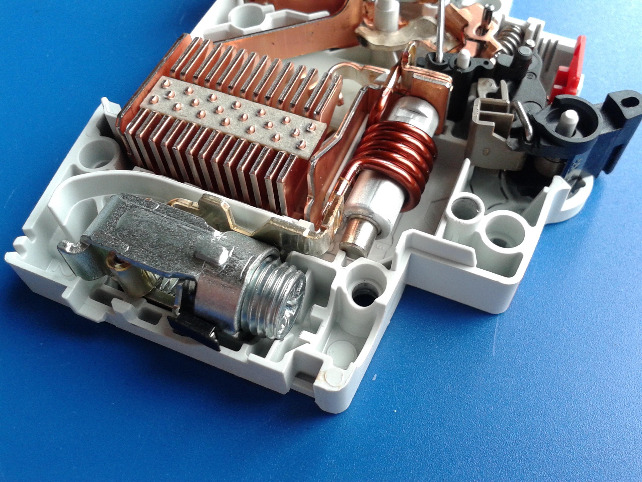

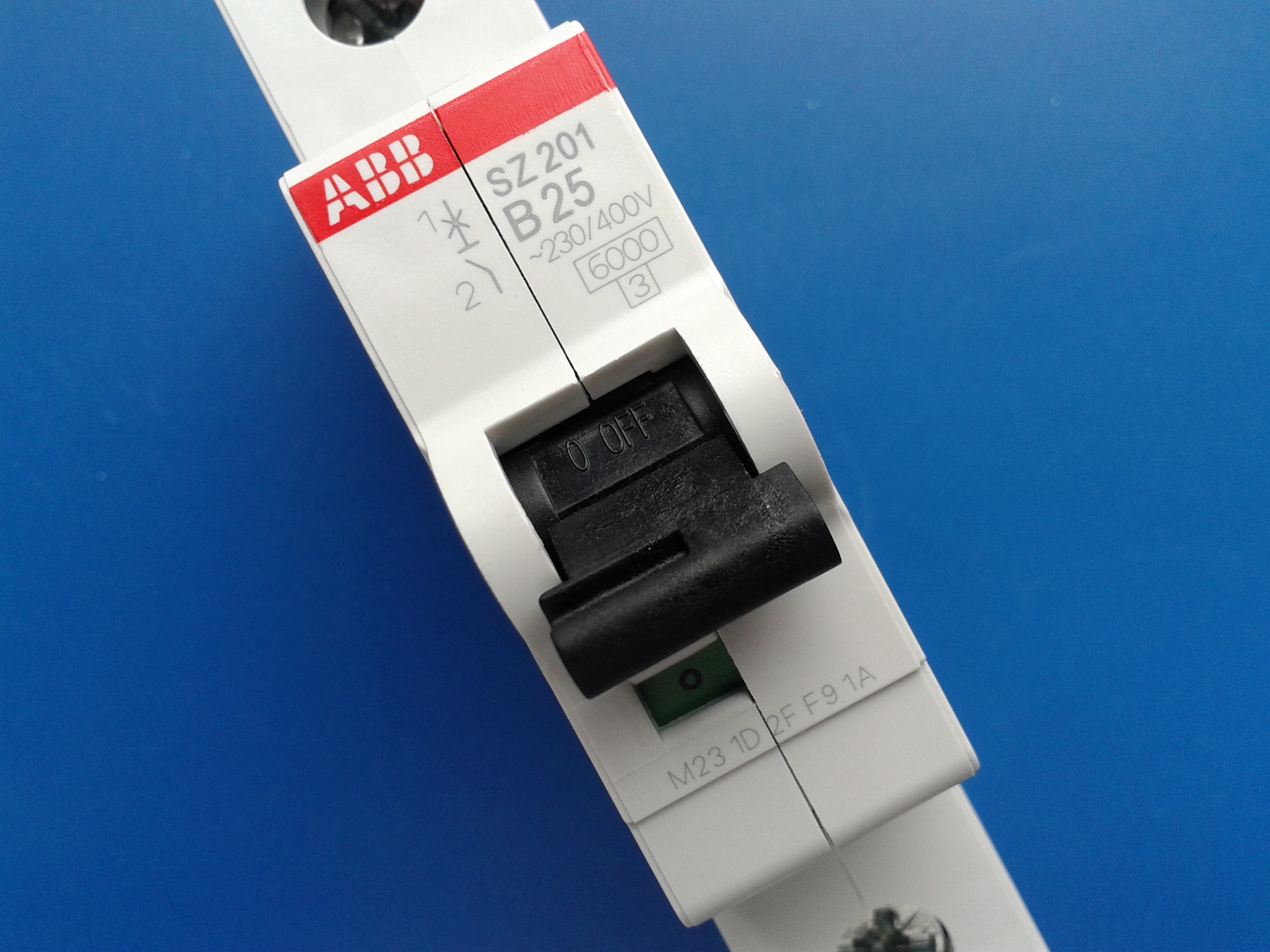

14.07.2020 в 23:36:31

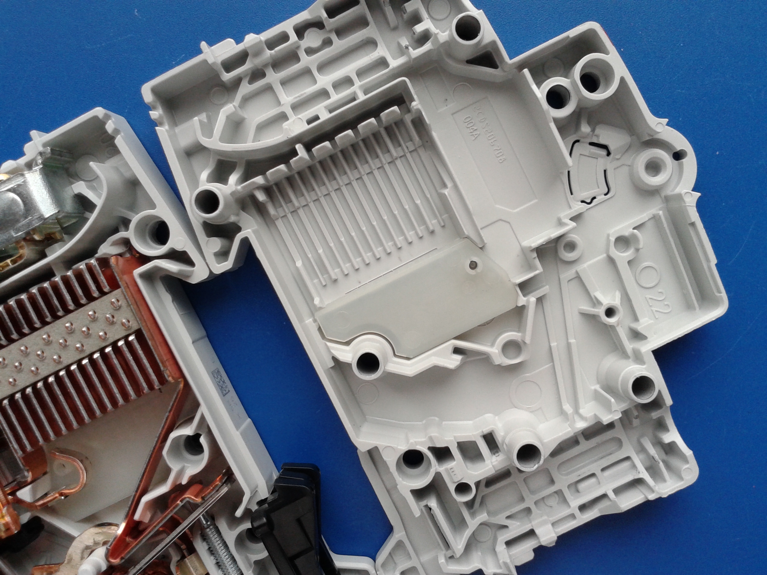

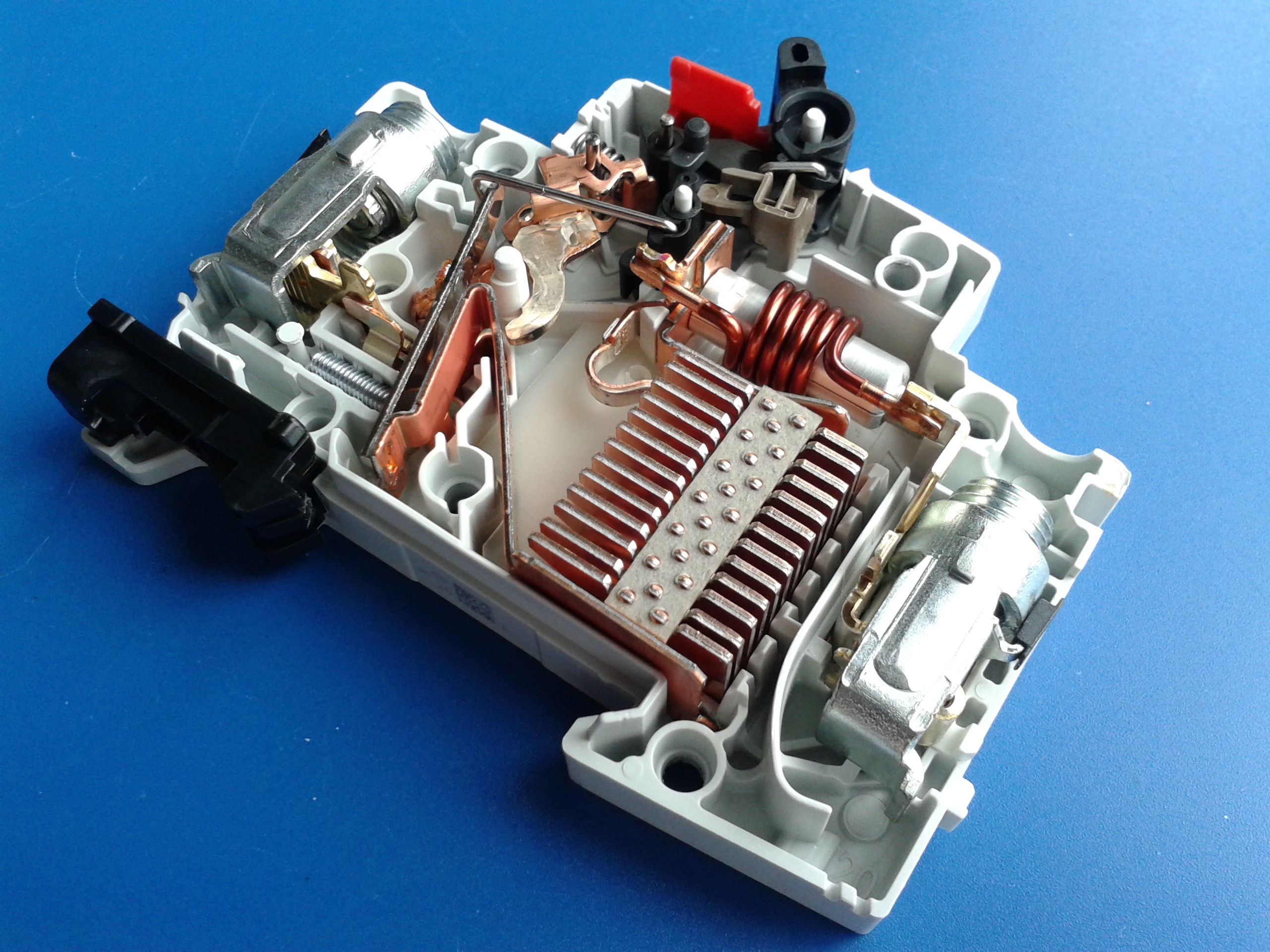

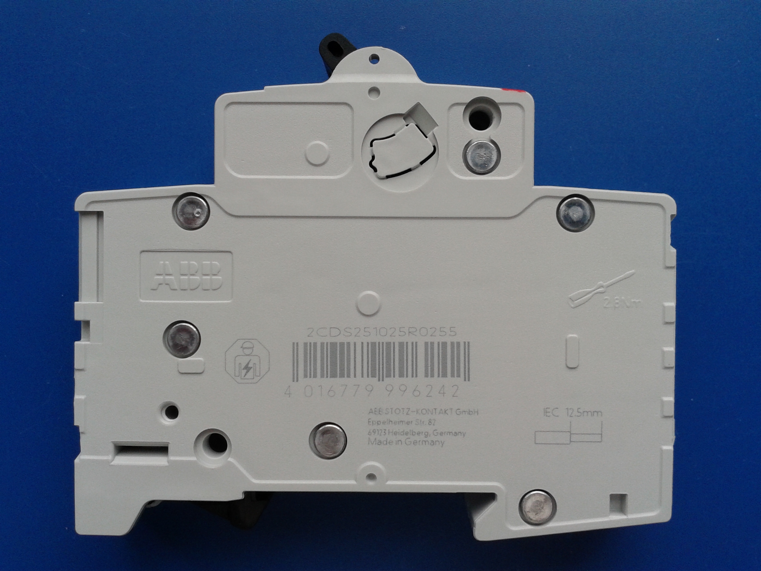

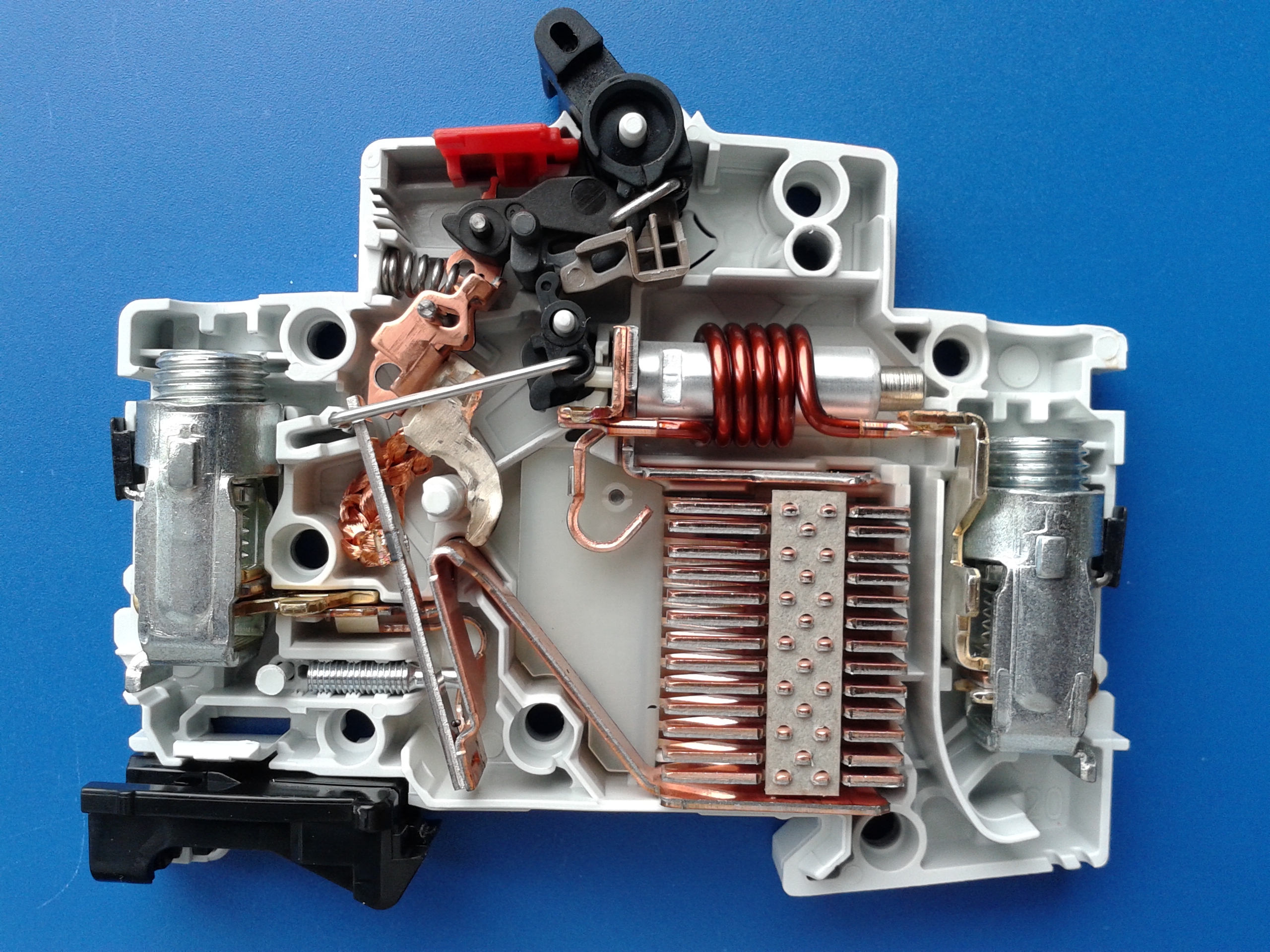

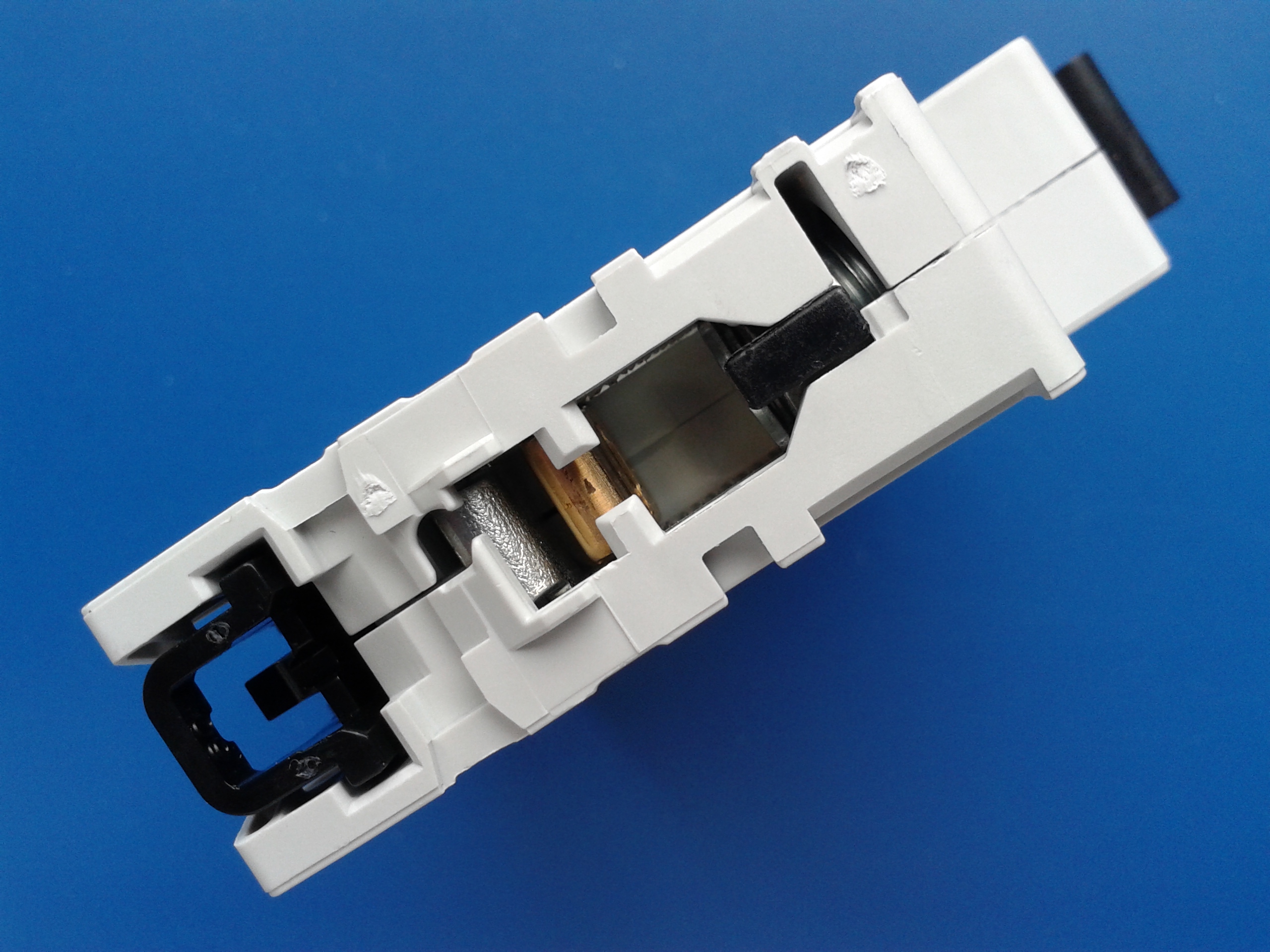

ABB SZ200 6кА Made in Germany.
Зашёл в электротехнический бутик на строительном рынке, а там висит на витрине SZ. На базаре говорят, что после распродажи запасов SH 6кА будут продавать SZ.
Ничего нового, тот же S200. Ни одного сертификационного знака на корпусе нет. У этого экземпляра 25А в обоих зажимах латунь (сверху с покрытием, снизу голая латунь). Интересно, а FZ200 и DSZ200 существуют? Цена на SZ средняя между SE ВА63 Домовой и болгарским iC60N с двойной клеммой.
P.S. Проволоку можно было и потолще намотать, конечно. Ну и ладно, хрен с ней, не алюминиевая - и то хорошо))

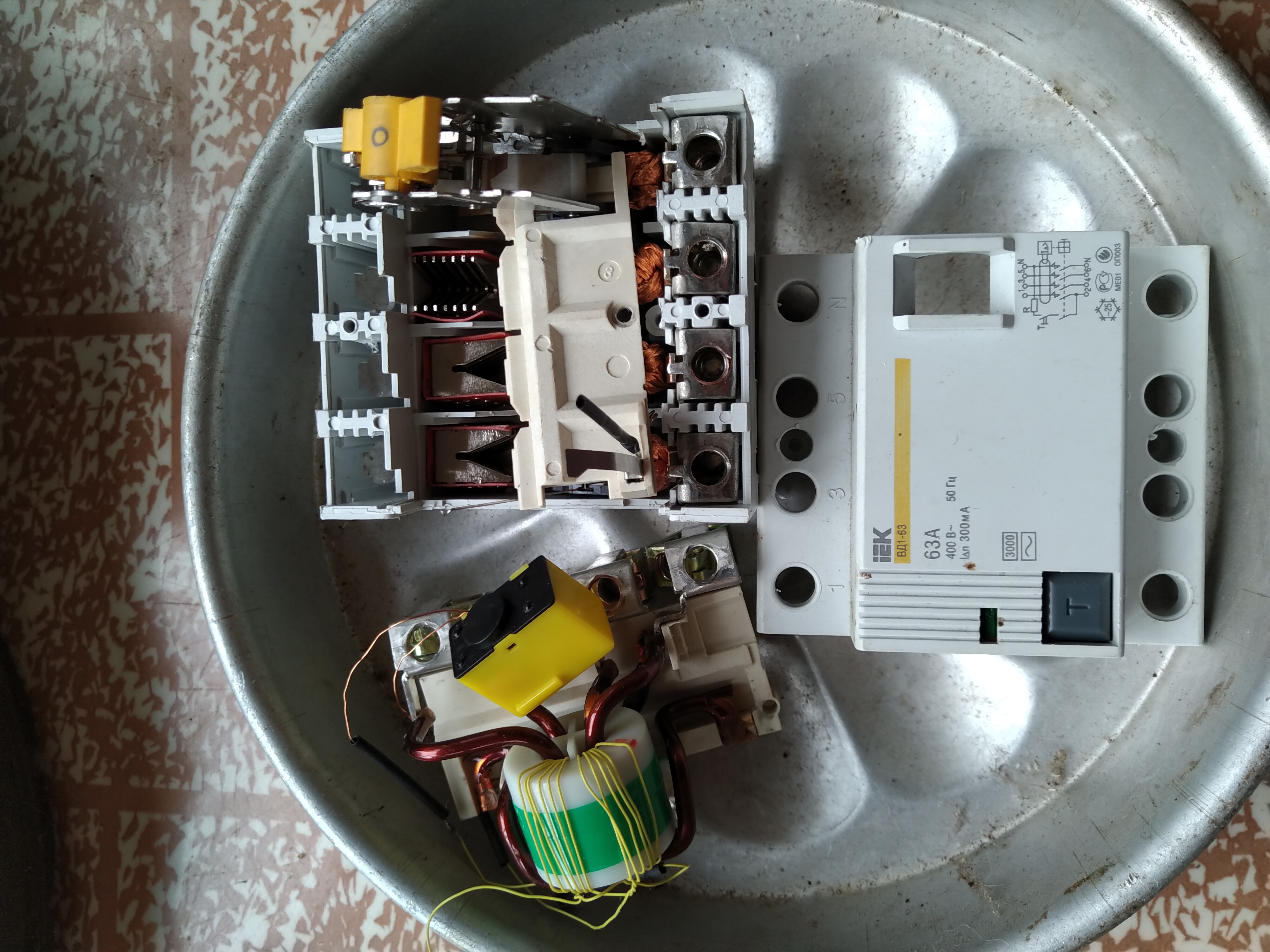

Останки УЗО ИЕК после недавней грозы в Клину. Молния шарахнула в воздушку и оно перестало взводиться . Вскрытие показало , что один фазный полюс сварился и фаза осталась на раздачу, а ноль покорежило и он заблокировал механизмус на включение . Но интересно не происшедшее. Кто то на форуме ехидно спрашивал, есть ли в УЗО дугогасительные камеры ? :)
Да, ни фига.

УЗО то старенькое, на 3 кА всего.
dokar написал: Молния шарахнула в воздушку и оно перестало взводиться
Вспомнилось как некоторые личности пытались доказать, что УЗИП в частном секторе это развод на деньги :D

Кстати в момент удара молнии на глазах жильца из розетки выплюнуло вилку удлинителя. :a
