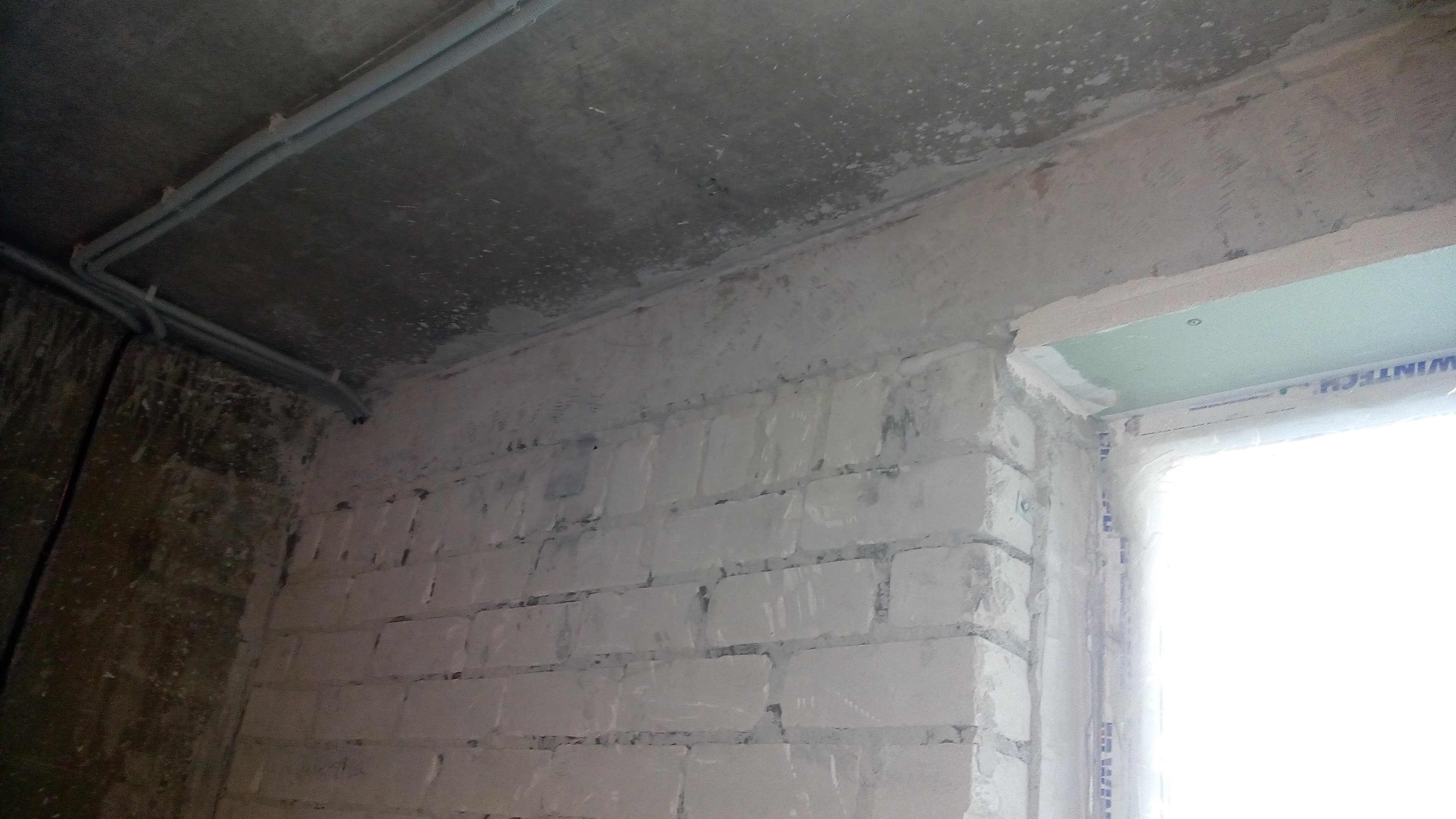

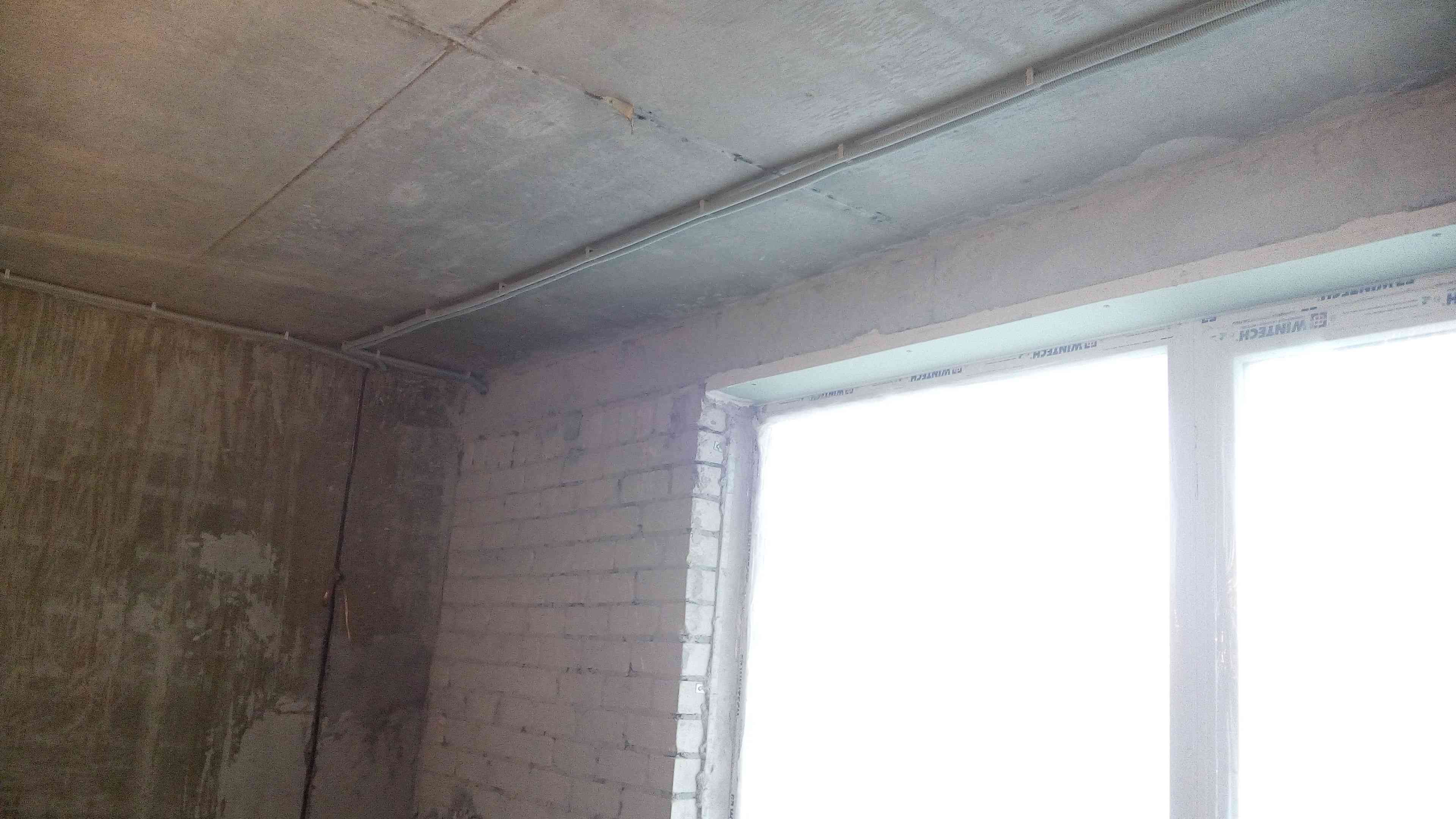

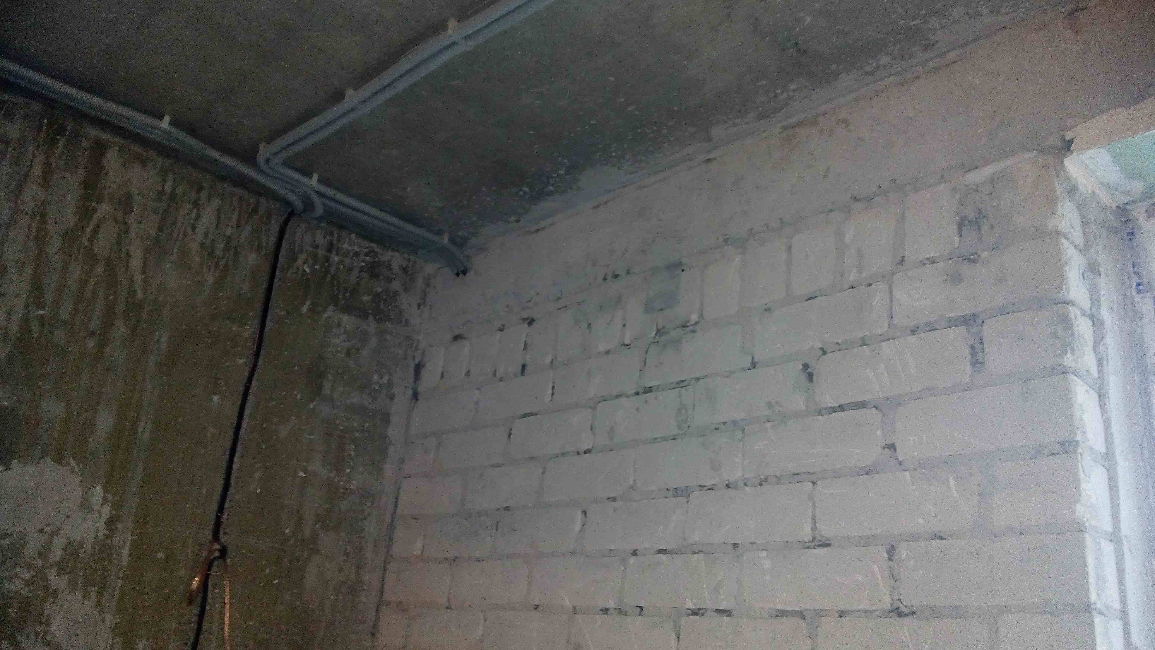

блин, посмотрел на угол, где у меня планировался вход d160 от приточки - в самом углу и сразу под потолочной плитой перекрытия хотели дырку делать - а там монолитная балка проходит во всей длине комнаты (зал)
Эта балка как бы связывает монолитные стены зала И теперь вопрос - можно ли в ней дырку делать ? Иначе, если подныривать под балку с этой дыркой (в кирпиче ее делать) , то никак я не хотел тут короб ГКЛ так сильно внутри зала опускать

18.11.2016 в 11:09:38
GEO-Tr написал: .... И теперь вопрос - можно ли в ней дырку делать ? ...
Если Вы готовы разрушить несущую конструкцию, как говорят, "вперед с песней ..". Но Вам такое не простят многие. УК, т.к. это подсудное дело. А жильцы, т.к. им жить хочется спокойно а ВЫ со своей ПУ дом завалить решили ... ;) :)
GEO-Tr написал: .... если подныривать под балку с этой дыркой (в кирпиче ее делать) , то никак я не хотел тут короб ГКЛ так сильно внутри зала опускать ...
Тогда не ставьте установку. КИВ-ы или мини-ПУ Вам в помощь

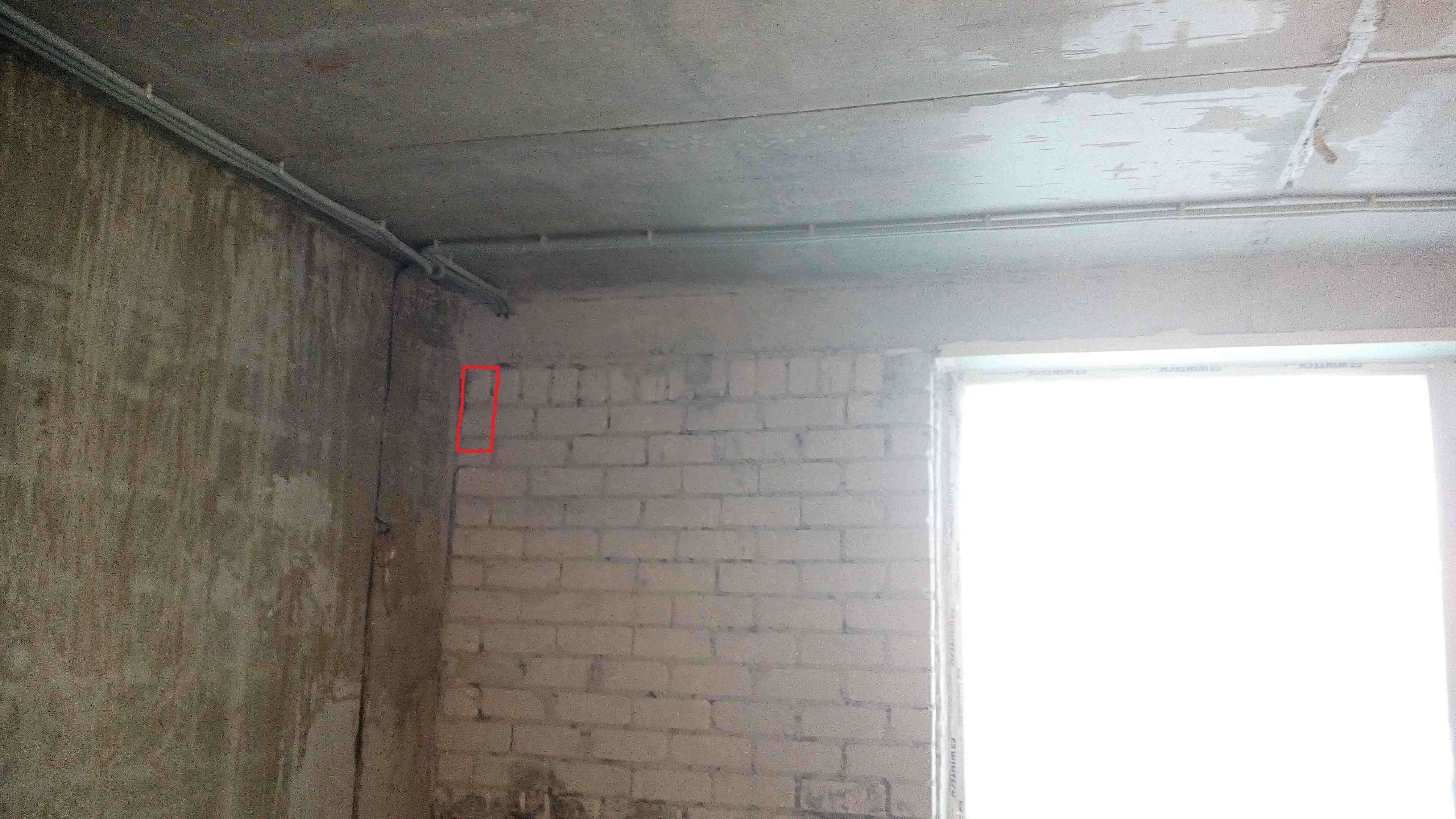

18.11.2016 в 12:27:38
можно ли в стене пройти отверстием прямоугольным (по площади равным D160, это площадь выходит 200 кв.см и площадь прямоугольника можно выбрать 20х10 см) по типу (красным)
и как на его концы накинуть рукава круглые ? Переходы какие-то надо делать ?

18.11.2016 в 13:03:03
GEO-Tr написал: .... прям дом завалиться ....
"прям" не завалиться ;) :) А так "в бочек или поперек .." вполне возможно ... Самое главное знать где "дырочку" просверлить ;) :) А вдруг попадете !!! ;)
GEO-Tr написал: ... по типу (красным) ...
Если делать "по типу (красный) ..." то Вам придется делать переход на кругляк или в стене (выдалбливать) или же делать сначала переход на круглый и только потом отвод вверх ставить. А это отойдете от стены на 250-300 мм, не менее
Если же делать "по типу (зеленый) ..." то Вам можно делать сразу отводом вверх и переход (при необходимости) на кругляк делать за фальшпотолком. Это уже меньше места будет занимать.
Но обоих вариантах есть большой минус. Вам придется прикинуться "Церетели" и долбать стену в ручную. Пусть и стены сделаны из пеноблока.
Можно и в стене сделать проход круглого сечения и войти в прямоугольный воздуховод. Если чуть-чуть сечение увеличить то и шума не будет слышно.
