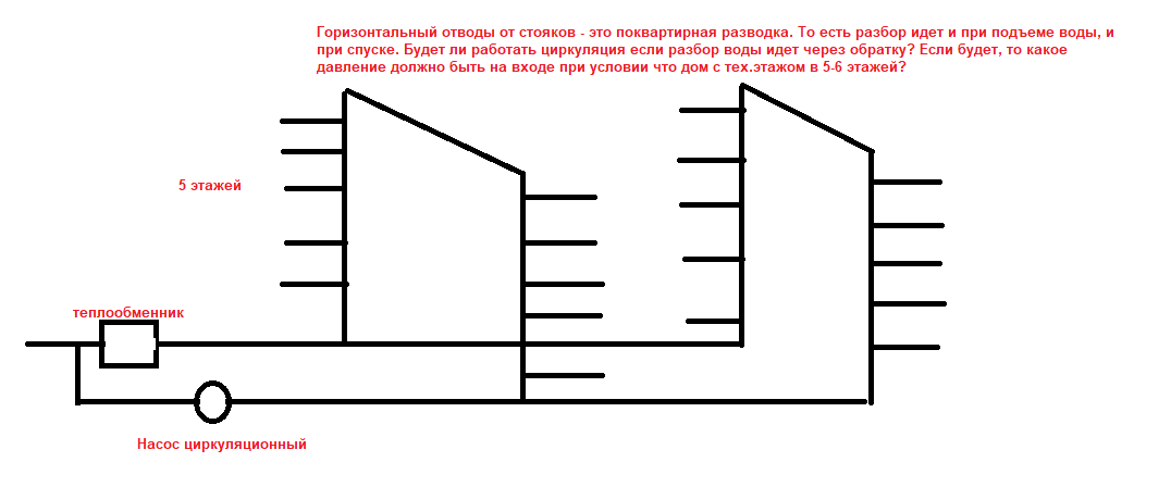

AntiLL
AntiLL
Регистрация: 12.08.2016
Сообщений: 584
16.11.2017 в 23:17:22
На собрании ТСЖ приняли решение сделать циркуляцию по подвалу. Несмотря на то, что стояки соединяются на техэтаже, в виду отсутствия обратки полноценную рециркуляцию сантехники не стали.
Посмотрите пожалуйста картинку. Все схемы что я видел с принудительной циркуляцией имели или голую подачу или голую обратку (голую имею в виду без разбора). Будет ли работать такая схема. Меня смущает только то, что последняя квартира перед обраткой может не получить воды в случае активного водоразбора. Вот как этого избежать? Диаметр строяка дюймовка или 3/4 дюйма. Будет ли работать циркуляция если разбор воды идет через обратку? Если будет, то какое давление должно быть на входе при условии что дом с тех.этажом в 5-6 этажей? Понимаю, что многого хочу, но буду благодарен за помощь! Спасибо!
Mazayac
Mazayac
Регистрация: 12.05.2009
Сообщений: 20612
16.11.2017 в 23:32:22
AntiLL, моё железобетонное ИМХО: при отсутствии обратки от ТЭЦ/теплопункта ничего хоть сколь-нибудь полезного Вы не сделаете.
До планируемой «переделки» стоящая в стояках вода остывала, после переделки - будет остывать ещё быстрее, гоняемая насосом по трубам, выступающим в роли радиаторов.
Чтобы поддерживать постоянную температуру ГВС нужна энергия, и не движения воды по кольцу, а подогрева. Закон сохранения энергии никто ещё не отменял.
