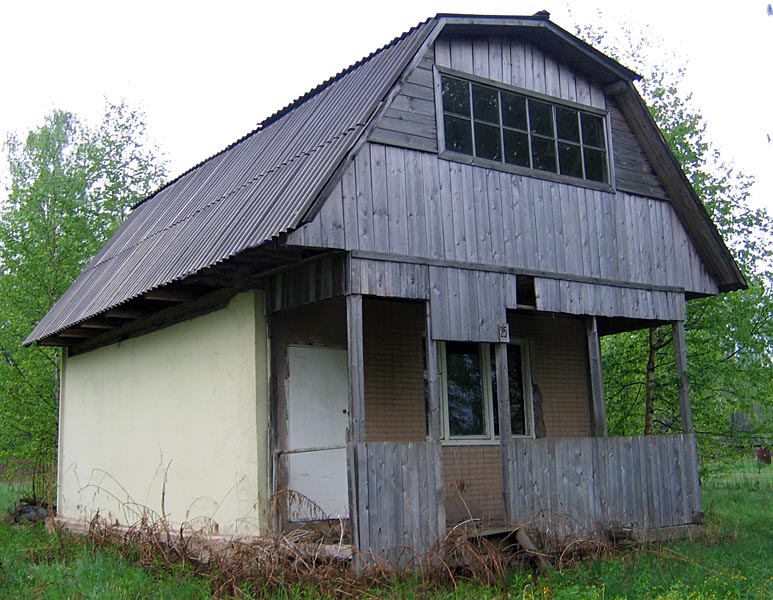

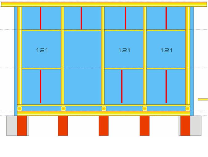

2Techred А сам дом какой? Такая схема обшивки (внахлест) применяется, но на фоне гладких стен дома может испортить его вид. Кроме того, доски будут прибиты только к каркасу (а он достаточно редкий), между стойками их поведет - будут щели. Чем Вас не устраивает обычная вагонка, прибитая вертикально или горизонтально пазом вниз? И последнее - веранда с БОЛЬШИМИ окнами? Неотапливаемая? ИМХО, утеплитель будет выполнять чисто декоративную функцию (типа шоб було...). И последнее. Растояние между стойками где-то 120 см? Много. Под и над окнами я бы пустил еще по одному бруску (для крепления обшивки).

2 sansan21 Сам дом такой. Дом не жилой. Пока. Что вы думаете? Как лучше поступить?

2Techred Веранда, о которой идет речь - спереди? Будет использоваться имеющийся каркас? Если так, я бы поступил следующим образом (не знаю Вашего бюджета и опыта в строительных делах, поэтому ориентируюсь на себя):
  1. Решить, что в доме будет переделываться/восстанавливаться/ремонтироваться в принципе, как дом будет эксплуатироваться (только летом, зимой наездами, зимой постоянно), составить план очередности работ - это чтобы потом по нескольку раз не переделывать уже сделанное.
  2. Ревизия деревянного каркаса (веранда, мансарда - на предмет гниения).
  3. Веранда и зашивка фронтонов должна быть в одном стиле. Если сохраняется старый каркас, то наиболее приемлемый вариант - вагонка или блокхаус. Каркас надо доделать - стойки/поперечины почаще (см. схему). Можно было бы и сайдингом, но не рискну предложить - здесь у многих к нему идеосинкразия :-).
  4. "Пирог" стен веранды (с улицы вовнутрь) - вагонка, пароизоляция (пергамин, хотя лучше спец. пленку), утеплитель, внутренняя обшивка (я бы сделал тоже вагонкой). Под внутреннюю обшивку можно тоже пароизоляцию. Не надо стремиться абсолютно герметично "запаять" утеплитель пароизоляцией. Хорошо бы снизу и сверху во внутренней обшивке оставить чуть заметные щели - для проветривания утеплителя.
  5. Если веранда будет чисто летней (без постоянного отопления), то, несмотря на утеплитель, она будет холодной. Основные теплопотери - через остекление, пол (он у Вас, судя по фото, одинарный) и потолок. Если захотите отапливать, надо обязательно утеплять пол и потолок.

sansan21 написал : составить план очередности работ - это чтобы потом по нескольку раз не переделывать уже сделанное.
Полностью с вами согласен. Поэтому план таков.
  1. Каркас разбирается. Он не гнилой но весь чОрный и доски потрескались и вааще разного калибра. Оставлю их для хозблока.
  2. Делаю каркас. Обшивку. Окна и дверь. С утеплителем и внутреней отделкой погожу. Пол постелю, но прибивать пока не буду. Штобы просто ходить. Позже , дабы не курочить просто сниму и утеплю. Дело в том что внутри дома полов то же нет. А т.к. есть обшивка и дверь, от в дом можно относительно безбоязнено завозить пиломатериал.
  3. Делаю столбы в доме и кладу лаги. на них тоже настилаю пол, но не прибиваю. Чтобу после то же утеплить.
  4. Теперь хоть есть куда везхать, чот бы неторопливо всё делать.
  5. Т.к на пол я беру сырую доску 150х40х6000 то крепить ее начисто можно только где то через год. Тогда же и сделаю черновой пол, утеплитель, прогоню через рейсмус чистый пол и постелю обратно.
  6. Выбираем место в доме под печку, делаем под него фундамент. Выбираем в доме место под погребок, и вынимаем грунт. Эти операции ИМХО, надо делоть ДО чистового пола.
  7. Ну и дальше... Дай Бог силы :-) Сейчас, получается, жить там нельзя, поэтому приезжаем, поработаем и в тот же день уезжаем. Что есть несерьёзно. С пунктом 2 - совсем другой коленкор :-) С монсардой пока не буду заморачиваться, только проведу ревизию кровли. Сижу считаю сколько нужно денег и какой и сколько материала. Подкупаю инструмент. В марте, думаю, начну.
