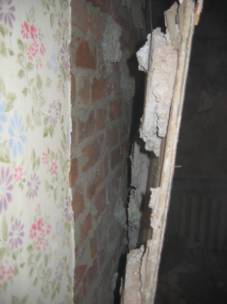

2Berg вы совершенно правы. я не очень разделяю идеь по поводу "обиграть" балку в этом месте. дело в том что высота потолка 2900, балка около 400. я планировал делать 2-х уровневый потолок но где то второй уровень должен был быть на середине балки (т.е. -150-200мм от нынешнего потолка.) и вторая ступенька в 3см (именно столько там и будет - это видно по 1 и 3 фото) меня не очень входновляет.
причина по которой я против перлфикса - вот см рис. дом 60года прмерно, штукатурка во всей квартире отваливается листами вместе с клеем, причем так по всей квартире - я одну комнату уже ободрал и закончил (делал стены и потолок из ГКЛ, ровно но все таки прочность стен меня не радует - нельзя к ним ничего толком крепить, т.е. от полок пришлось отказаться в пользу отдельностоящих стелажей, но тут вариантов не было - стены на 7см уходили от вертикали) к к слову - местами этот клей так хорошо прилип что я скалывал зубилом и кувалдой по 1-см кусочку, но от советского гкл - все равно оторвался. но простояло же это все как то 45 лет...

За один проход такой слой штукатурки 5см не ляжет, да и не разровнять по маякам. Поэтому - два-три слоя. Дать посохнуть (если Ротбанд) хотя бы дня три каждому слою. И!!! Между слоями ОБЯЗАТЕЛЬНО грунтовать. Иначе расслоится. Проверено ДАЖЕ с рекомендуемым начесом шпателем -зуб 10х10мм- предыдушего слоя. С грунтовкой - ОК. Добавил бы тоже сетку штукатурную (лучше оцинковка на дюбелях) между слоями. И... при таких слоях лучше всё-таки штукатурки на цементной основе, а не Ротбанд - увы. Первые слои набрасывать на стену как попало - лишь бы объем занять...

avkie написал : делал стены и потолок из ГКЛ, ровно но все таки прочность стен меня не радует
я именно об этом. :) Вмятину на штукатурке Вы исправите без последствий, вмятину на ГКЛ - ??? :) Ну, кувалдой махнете, например, от радости. ;)

16.01.2007 в 05:30:57
2Berg
