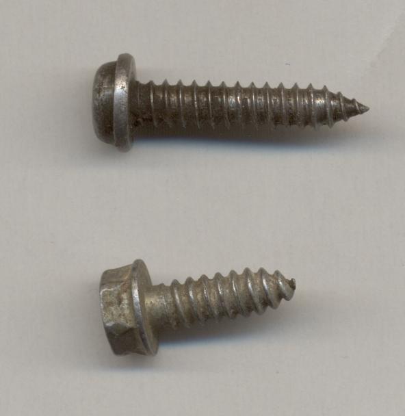

Уважаемые господа,такой вопрос ,как на асбоцементной панели надежнее всего закрепить ЛСД ТВ 37 инч ?

Саморезы аналогичные этим (см.фото) прекрасно заворачиваются непосредственно в асбоцементную плиту, и отлично держат нагрузку. PS резьба у самореза должна быть однозаходной.

спасибо за подсказку. установил на саморезы,все прекрасно! Еще раз спасибо за участие!
