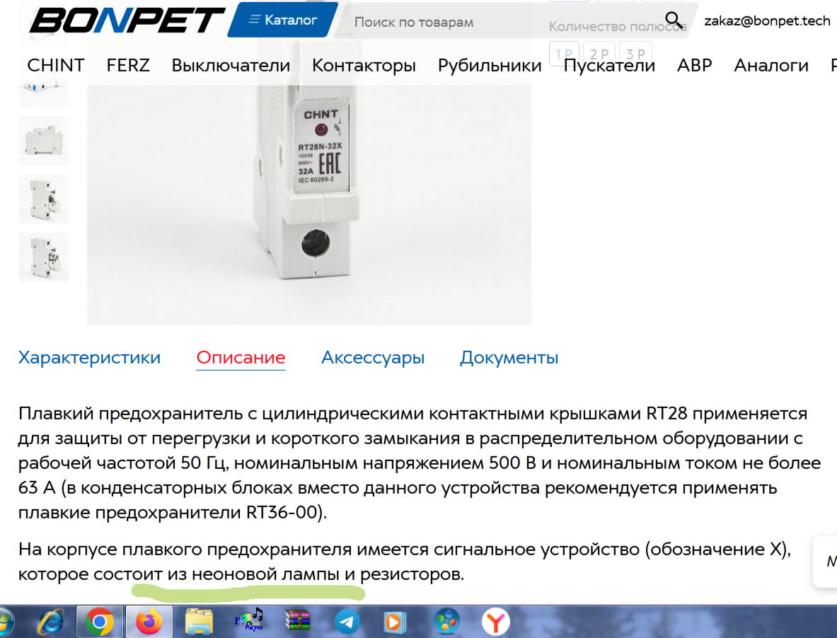

03.06.2025 в 09:23:20
BV написал 02.06.2025 в 20:20
У вставок есть неудобство - не видно сработавшей
По ссылке с индикацией (там неонка в окошечке)

03.06.2025 в 09:40:50
калямба написал 03.06.2025 в 09:23
неонка
Светодиод.
Да, ни фига.

03.06.2025 в 10:13:48
dokar написал 03.06.2025 в 09:40
Светодиод.
Наверное по разному у производителей
2025-06-03_12-01-49 У TDM тт
Сообщений: 137649
03.06.2025 в 10:41:40
Светодиод.
И..... какой ток примерно будет? Какой резистор там стоит?
Помнится есть куча тем про выключатели с подсветкой.... и мигающие лампы.
Чем отличается держатель предохранителя с лед диодом от такого выключатели с подсветкой?)
