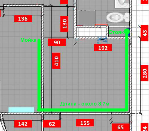

Очень похожая проблема. Надо перенести кухню в соседнюю комнату. Конечно, хотелось бы без насоса. Вот так:
Выходит труба (предположительно, 40-я) на 8.5 метров с двумя поворотами на 90 градусов. Работать не будет? Кто что скажет?

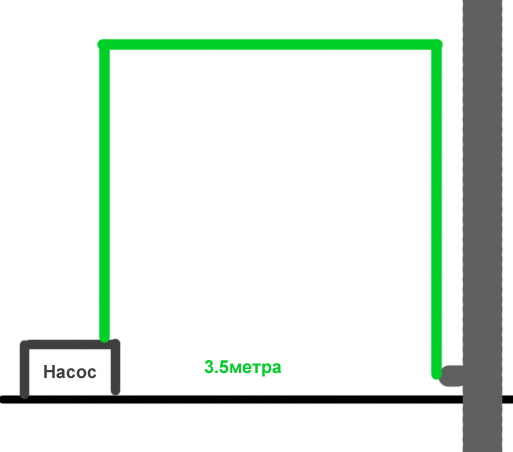

Иной вариант, конечно, с насосом. Вот так:
И тут снова варианты - по потолку, с подъемом примерно на 2.5 метра, потом над натяжным потолком и сброс вниз:
Или еще думка - в стяжке (она примерно 5см, для трубы насоса хватит). Но тогда на вводе в стояк - подъем сантиметров на 10 (нет возможности ввод в стояк опустить "в стяжку")... Заилится??? Вот так:
Кто что посоветует? Насос дороговато, да и ревут они некоторые... А которые не ревут - еще дороже... Буду рад любым советам!!!
