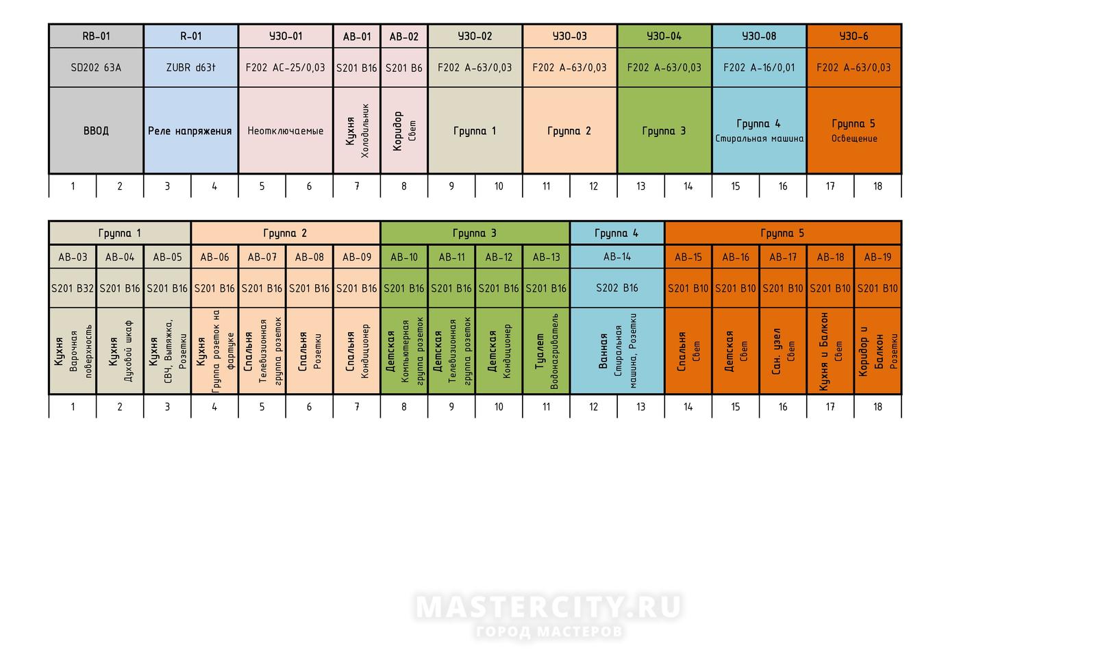

Devoldini написал: Не компьютерный класс, но там будет хороший компьютер, два монитора, МФУ. В телевизионной группе будет телевизор, к телевизору еще что-то, не знаю. Ну и суммарно это может превышать 3,5 кВт, что не очень хорошо. Или я не прав?
Вы неправы. Чтобы добиться такой нагрузки нужно включить все одновременно и еще заставить МФУ сканировать и печатать беспрерывно на полной мощности. Автомат 16А при 4кВт никогда не отключится. Всеми вашими приборами в детской этого не добиться при всем желании.
Devoldini написал: Группа АВ защищается УЗО и важно чтобы суммарно номиналы не превышали номинал УЗО, иначе при полной нагрузке в группе УЗО может сгореть, так как в нем будет больше 63А на которые он рассчитан.
Вы не услышали что вам сказал pic_Nick, а сказал он правильно. Ваш УЗО уже защищен вводным автоматом. И неважно где он, хоть на Луне, главное что он на этой линии. По "суммарно не превышали номиналы" забудьте. Надо специально стараться в квартире превысить 63А. Это нелегко, поверьте :-)
Devoldini написал: хотя и пишут везде что именно на стиралку нужен отдельно либо диф, либо УЗО+АВ. Или я не прав?
На заборе тоже пишут, но за забором не то :-) Объединяйте свой фен со стиралкой, все будет работать.
Еще... что за прикол: спальня - телевизионная группа розеток и отдельно автомат Спальня-розетки? Все на один автомат ставьте. У вас там что 7-ми метровая плазма планируется что-ли? Не глупите, честное слово.

Отдельная группа на мультимедию и компы вещь правильная, но затратная. Многие комп со стиралкой и холодильником включают мотивируя тем, что все приборы работают от электричества. А кто то на такие линии ставит либо инверторы, либо стабы. Так что лучше провести, один АВ и 15 м кабеля не очень большой расход.

Все таки под конец решили сделать теплый пол и посудомоечную машину поставить. Правильным ли будет сделать еще одну группу УЗО 63А 30мА + B16 автомат (3шт на каждый контур) + B16 автомат на посудомоечную машину?

Devoldini, Вы схему исправленную выложите.

ebf, И? Нет придела совершенства. Я свой щит с 3 АВ начинал на двушку. Теперь 18 стоит, не считая вводного. И 4 дифа на "мокрые" потребители. И не одного УЗО. Баловство это.

megrad, схема от этой
особо не изменилась, кроме автомата на сан. узел - он там однополюсный :) и вместо рубильника на ввод, продублировал С50А автомат с лестничной клетки в квартирный щиток, так как там сомнительного качества стоит автомат.

ebf, узо выбираю так, чтобы суммарный номинал автоматов не превышал номинал узо. Поэтому, так и выходит с их количеством.

Devoldini, водонагреватель с детской? Интересное сочетание. И весь свет под одним УЗО кроме коридора.

13.12.2016 в 19:47:14
megrad, по поводу света, как лучше его раскидать, можно говорить долго. Тут каждый делает по своему как ему больше нравится. Мне проще будет так. Группы не привязаны к помещениям, всунул его с приборами в детской так как суммарный номинал автоматов позволил это сделать именно в такой компановке. Или есть принципиальная разница?
