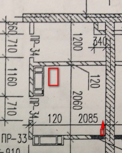

Ситуация немного изменилась. Подскажите как перенести унитаз в место, отмеченное на картинке большим прямоугольником? Выход канализации из стояка отмечен маленьким прямоугольником, направление трубы отмечено стрелкой, сам выход расположен максимально близко к полу
Если понадобится то от выхода до унитаза могу и 100 трубу положить тк в углу будет душевая кабина и проложить такую толстую трубу думаю не составит труда

Унитаз очень далеко от стояка, 4 м получается. Сантехника- это не стулья в гостиной, её расстановка осуществляется по иным принципам.

А в чём проблема вообще? Уклон 1-2 мм/м соблюдаете, отводы 2 по 45 ° вместо 1 по 90 ° и всё. Была где-то тема, там не просто далеко от стояка, а ещё и с несколькими поворотами — всё работает.
Вот если не сможете соблюсти вышенаписанные условия, пишите, будем думать. Как вариант — канализационный насос.

ТО есть в моем случае все должно работать? а трубу какую лучше взять, 100? Да и какой выпуск у унитаза выбрать при покупке? Поправьте меня если я неправильно понимаю сам принцип- нужно измерить расстояние от пола до центра выхода канализации и расстояние от пола на центра выхода унитаза. Центр выхода унитаза должен быть как минимум на 4см(4м*1см) выше. Если он окажется ниже нужно делать подиум, или например взять не с косым выпуском, а с прямым, у него выпуск выше. И стоит ли стремиться к уклону 2см\метр, сделает ли это надежнее такой длинный канализационный путь?

Артём Зорин написал: Уклон 1-2 мм/м соблюдаете
Уклон для 110 трубы - 2-3 сантиметра на метр.

ivan-ch написал: стоит ли стремиться к уклону 2см\метр
Канализация - это не стремление к прекрасному, а сухие нормативы, обеспечивающие незасоряемость трубы при эксплуатации. Не забываем ещё и про то, что повороты лежака на 90 градусов надо делать двумя отводами по 45 градусов, а не одним на 90.

Mazayac, про повороты мне известно. Сегодня сделал замеры- от пола до нижнего края выхода со стояка-3см, до нижнего края косого выпуска унитаза-14 см, то есть 10-11см на уклон по 2-3 сантиметра на метр это получается 4-5метров можно проложить труб. в мою длину укладывается. расчеты верны?
и сопутствующий вопрос- может быть у кого-то есть опыт прокладывания 110 трубы под акриловым поддоном душевой кабины? получится ли ее проложить?
У меня между стояком канализации и унитазом угол, в котором будет установлена душевая кабина. идея как на фото:
