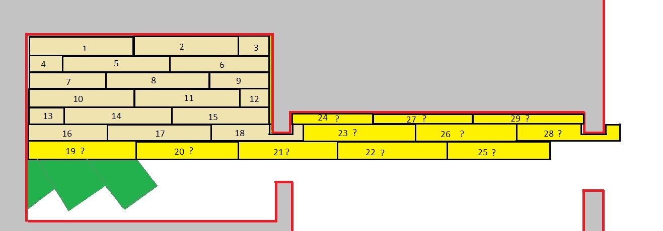

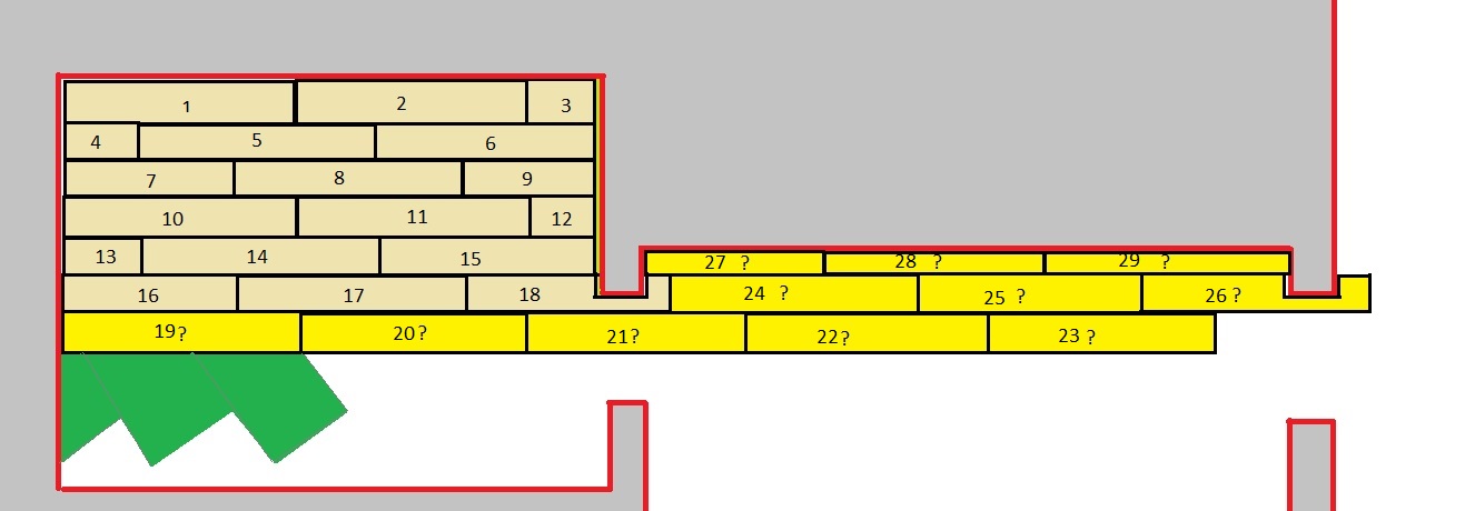

Добрый день. 3-х комнатная квартира. Решили выкладывать ламинат без температурных швов. Производителем заявлено, что выкладывать без температурных швов рекомендуется квадрат не более 13х13м. Мы укладываемся. Вопрос в раскладке ламината без швов. Откуда начинать решили, чтобы меньше всего пришлось двигаться назад. По возможности замерили. У видимых стен ламели будут широкими. Сейчас уже выложили примерно как на приложенном рисунке. Вопрос: какую соблюсти очередность далее при переходе через дверной проем?? Чтобы ламинат хорошо и надежно собрался. Пожалуйста, дайте совет! По возможности расставьте циферки на приложенной раскладке. Сам думаю, или: а) сначала продолжить горизонталь 16, 17, 18,... А потом- заняться верней горизонталью. б) или сначала ниже 16-й, 17-й, 18-й выложить еще одну целиковую горизонталь слева направо из 5-6 шт ламелей, а потом- заняться двумя верхними горизонталями. Во всем этом смущает длинная горизонталь, в которой ламинат будет состыкован пока только торцами и не имеющая упора к стене по длинной стороне. Такая горизонталь ведь может чуть гулять чуть выше-ниже, что повлияет на хорошую собираемость. Пожалуйста, дайте совет!

kirill2k, я бы срезал с досок 1, 2, 3 столько чтобы к проему подойти целой доской и клал бы ламинат с досок 1, 2 и 3.

Всё-таки, если говорить о способе раскладки, при обходе препятствий, при движении назад! Какой способ правильнее? Вариант 1:
Вариант 2:
В целом думается, если выкладывать сначала ряд 16, 17, 18 (или 19, 20, 21) дальше-и-дальше, то он будет гулять, крепясь только по торцам, и потом сложнее будет крепить другие ламинатины и возможно искажение общей сборки. Что скажете??

Также, на форуме нашел аналогичный вопрос, который меня интересует,- как обеспечить точную прямую длинной полосы? Пожалуйста, ответьте на конкретный вопрос по укладке, при обходе препятствий, при укладке назад (=в обратном порядке). Спасибо.

16 17 18 19 20 21 кусочек 21остаток 22 23 и так двлее. прямую линию даст сам ламинат.

C2h5-OH, по какому рисунку Вы указывали номера (из первого сообщения или по Варианту №1, или по Варианту №2)? Вы можете взять рисунок из первого моего сообщения и вместо знаков вопроса поставить номера в какой очередности выкладываться ламинатины? Вопрос то в этом- в более правильной очередности выкладывания. И в приведенном Варианте №1 и Варианте №2 очередность выкладывания разная.

kirill2k, доски 16 17 и 18 на всех рисунках одни и теже. доски с последнего рисунка под номерами 23 26 и 28 должны быть уложены после номера 18 и будут иметь номера 19 30 и 21 кусочек. так как с досок 1 2 и 3 надо срезать вдоль лишнее и подойти к проему целой доской, при этом в коридорчике е должно быть вставки в 1-2 см (на последнем рисунке 24? и т.д.).

kirill2k написал: Какой способ правильнее? Вариант 1:
оба неправильно. Правильно - после доски с номером 18 продолжать вправо до упора, затем еще один - два длинных ряда как минимум, можно даже закончить помещение. И только потом вернуться и закончить подрезку к стене. Принцип вот в чем: продольные подрезы делаются в самом конце, когда выложен максимально возможно весь пол. И
