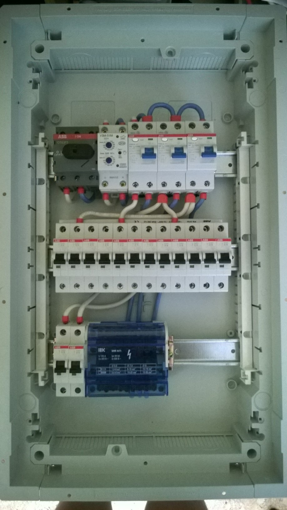

Вот вам пример 4-х комнатной квартиры. Может поможет сделать выводы по оптимизации.
Пример двух щитов в 4-х комнатной квартире. Там два ввода на каждом этаже, но не суть. Можно и под один ввод переделать.
В10 - свет, В16 - розетки.
Этаж 1: УЗМ-51М, Рубильник, УЗО1 63А 30мА (Свет), УЗО2 63А 30мА (Розетки), УЗО3 25А 30мА (Неотключаемые)
Автоматы первый ряд:
B10 - Зал, балкон зала, барная стойка.
B10 - Гардероб, прихожая
В10 - Кухня, балкон кухни
В10 - Ванная
В16 - Розетки гардероба, прихожей
В16 - Розетки зала, барной стойки
В16 - Розетки фартука кухни
В16 - Маршрутизатор, слаботочка
В16 - Кондиционер зала
В16 - Духовка
В16 - Посудомойка
В32 - Варочная панель
Автоматы второй ряд (неотключаемые):
В16 - Холодильник
В16 - Газовый котел, насосы полов
Этаж 2: Рубильник, УЗМ-51М, УЗО1 63А 30мА (Свет), УЗО2 63А 30мА (Розетки), УЗО3 16А 10мА (Мокрые зоны)
В10 - Балкон спальни 1
В10 - Ванная
В10 - Спальня 1
В10 - Спальня 2
В10 - Гардероб, постирочная, балкон постирочной
В10 - Коридор
В10 - Ночной свет, лестница
В16 - Спальня 1
В16 - Спальня 2
В16 - Кондиционер спальни 1
В16 - Кондиционер спальни 2
В16 - Розетки сушилки, постирочной и гардеробной 2
Второй ряд:
В16 - Розетка в ванной
В16 - Стиральная машина (не в ванной)
Мокрые зоны - это балкон спальни и ванная.
Имейте ввиду, что приведенные вами мощности - это пиковые. То есть, включая духовку, не ожидайте что она как начнет жрать 3.6кВт прямо сразу и пока не выключите. То же касается других приборов. Поэтому нет смысла тащить кучу линий на фартук кухни
