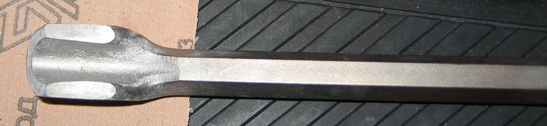

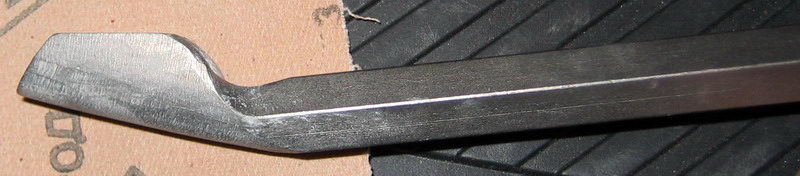

  1. Штробы.
размечаете линию малярным шнуром (или по отвесу, уровню) перфоратар в режим удара + лопатка для штроб. начинайте с небольших оборотов долбить. ведите под углом к стене по разметке. кирпич и штукатурку нет необходимости надрезать болгаркой. перфоратор справится. не стремитеть за раз проти всю штробу на полную глубину - есть вероятность что отклится там где не надо. если стена сильно прочная, насверлите дырки на нужную глубину, одна к одной или в шахматном порядке и потом срубайте перфоратором перегородки. следтите за нагревом перфоратора, давайте ему остывать, для большинства перфораторов режим долбления не является основным, и не забудте смазать хвостовил бура/лопатки. водой поливать тоже смысла нет.
еще раз повторю, если у вас там не бетон, надрезать болгаркой смысла нет - больше пыли наделаете. не знаю какой у вас рост, но я н вытянутых руках больше 2500 не достаю, поэтому стремянку не убирайте далеко. пригодится

лопатка для штробы
