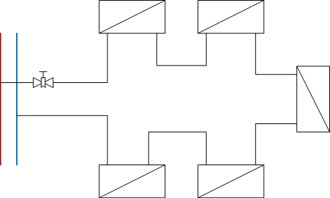

Имеется от застройщика горизонтальная поквартирная разводка отопления с последовательным включением 5 пяти! радиаторов в 4 помещениях. Выполнено трубой rehau pink, радиаторы биметалл Rifar, подключены снизу-вниз. Трубы замоноличены в стяжку пола. Какие есть варианты сделать раздельную терморегуляцию по помещениям без существенного снижения гидравличесого сопротивления?

ivs33 написал: горизонтальная поквартирная разводка отопления с последовательным включением 5 пяти! радиаторов в 4 помещениях. Выполнено трубой rehau pink, радиаторы биметалл Rifar, подключены снизу-вниз.
И что, даже без байпасов под радиаторами? Или неизвестно, так как трубы спрятаны в стяжку?

ivs33 написал: Какие есть варианты сделать раздельную терморегуляцию по помещениям без существенного снижения гидравличесого сопротивления?
В настоящий момент Вам надо думать о том, чтобы все это работало "без существенного снижения" температуры последних радиаторов. Для терморегуляции можете сшить чехлы для 1~2 первых.
Чтобы избежать "существенного снижения гидравличесого сопротивления" можно под радиаторы установить тройники (сделав байпасы, лучше регулируемые) а потом уже пытаться что-то настраивать. Но это может не решить проблемы, если пара-тройка Ваших соседей по стояку сделают лучевую разводку - у Вас батареи задохнутся...

Inch1964, да, без байпасов. Трасса прослеживается отчетливо при горячих трубах.
Есть идея переделать на мультифлекс с байпасами, но опасаюсь, что из-за уменьшившегося расхода дальний радиатор остынет. Сейчас теплоноситель прохладный, 45 на ближнем и 42 на дальнем радиаторах. В морозы было что-то около 60 и 55.
Стояки подачи и обратки расположены в разных концах квартиры? Тогда понял, что за система.
В таких квартирах неоднократно делал двухтрубную "попутную" с установкой термоклапанов и термоголовок.
Гидросопротивление не увеличивается.
Насколько понял, Вы опечатались насчет гидросопротивления. Наверное, хотели, чтобы сопротивление не выросло.
Есть мультифлексы для однотрубных систем с регулируемыми байпасами, но общее сопротивление Вашей квартирной системы вырастет значительно. Т.е. не факт, что располагаемого напора (разность давлений в стояках), хватит для нормального функционирования однотрубки с мультифлексами.

Inch1964, Да, опечатка насчет гидросопротивления. Стояки снаружи квартиры, двухдюймовые, оба рядом. Поскольку в других квартирах аналогичная система, ставить мультифлекс мне кажется не разумно - как заметил В0д0пр0в0дчик, батареи задохнутся. Уважаемые мастера, существует ли регулируемый байпас в готовом виде, или колхозить кучу лишних соединений?

ivs33, кроме мультифлексов с регулируемыми байпасами, есть гарнитуры бокового подключения для однотрубок с регулируемыми байпасами (для радиаторов классического подключения).
Но они вряд-ли подойдут, так как наверняка для получившегося гидросопротивления такой системы не хватит напора (разности давлений) в стояках. В стояках перепад вероятно не больше 3-5 кПа (измерить бы надо). А для арматуры с регулируемыми байпасами для однотрубки, потребуется перепад значительно выше.
Так, что делайте попутную двухтрубку, в которой термоклапаны (и балансировочные) используйте для однотрубки.

ivs33, расскажите, плизз, у Вас батареи с нижним подключением, или с боковым (подключенные снизу)? Если именно с нижним, то "бинокль" с байпасом - рабочее решение
(про переделку СО - подумайте)

В0д0пр0в0дчик написал: то "бинокль" с байпасом - рабочее решение
В рассматриваемом случае, мультифлекс с байпасом однозначно нерабочее решение. Располагаемого напора не хватит в стояках.
С мультифлексами, потребуется напор, скорее всего, 30-50 кПа.

Inch1964, будем исходить из имеющейся ситуации - показание расходомера 4 л/мин, 50 м трубы 3/4", 22 поворота под прямым углом, 5 радиаторов по 6 секций. Бродил здесь raschet.xlsx, по нему выходит потеря напора 0.33 м - как раз 3.3 кПа. Дело пахнет демонтажем 45 м стяжки вдоль трассы.

В0д0пр0в0дчик, простой Rifar (Base?) подключен сбоку в нижние отверстия: слева вход, справа выход. Разница температур верха и низа радиатора ~ 3 градуса. Вода в верхней части радиатора плохо течет. Это еще одна причина переделать такую СО.
