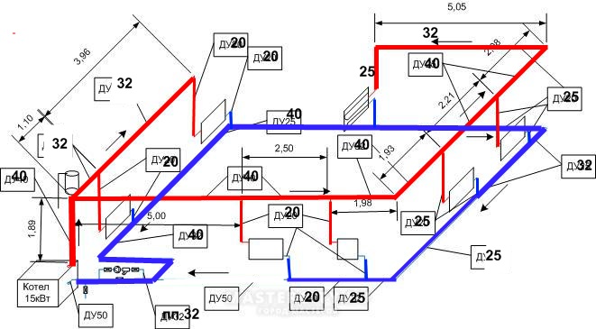

Добрый день. Помогите со схемой отопления для одноэтажного дома, котел ТТ будет стоять в котельной, перепад высот 20см с остальными помещениями. Систему хотелось бы универсальную с ЕЦ и с насосом, т.к. возможны перебои с электричеством. Система будет сделана металлом, радиаторы чугунные. На схеме я изобразил систему как я это вижу, в один контур не получается сделать в связи с конструктивными особенностями здания. Хотелось бы услышать мнение профессионалов.

ник80 написал: котел ТТ будет стоять в котельной, перепад высот 20см с остальными помещениями
Котел на 20 см выше или ниже будет нулевого уровня (уровень чистового пола)? Какая высота патрубков подачи и обратки котла относительно уровня плоскости установки котла?
ник80 написал: радиаторы чугунные
Радиаторы МС140-500 или МС140-300 или какие? На какой высоте над уровнем пола будете ставить?
ник80 написал: в один контур не получается сделать в связи с конструктивными особенностями здания
Двумя контурами, как у Вас на схеме будет намного лучше.
ник80 написал: Хотелось бы услышать мнение профессионалов.
Могу сделать гидравлический и теплотехнический расчет системы на гравитационную (ЕЦ) и принудительную циркуляцию. С автоматическим переходом из ЕЦ в ПЦ и наоборот. Переход осуществляется шаровым поплавковым энергонезависимым обратным клапаном в котором нечему ломаться. Система должна работать в ЕЦ в приемлемом температурном графике (например, 90/60), а насос должен служить, только для повышения КПД котла (например, температурный график 70/60), а не для "лечения" неработающей в ЕЦ системы.

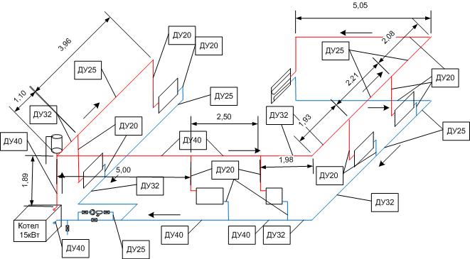

Схему исправил. Обратка 2", а подача 1"1\2 оказалась. Inch1964,
  1. Котел на 20 см ниже уровня пола в остальных помещениях.Высота патрубка подачи 750мм, обратки 120мм.
  2. Радиаторы МС140-500. Высоту установки над уровнем пола будем подбирать исходя из уклонов (5мм на 1м) магистральных труб.
  3. Спасибо за предложение сделать гидравлический и теплотехнический расчет, но мы живем в деревне и делаем все своими силами, нет финансов для оплаты услуг. Диаметры труб я правильно подобрал?

ник80 написал: Диаметры труб я правильно подобрал?
Диаметры могут делаться по двум принципам:
  1. По результатам гидравлического и теплотехнического расчёта. По принципу необходимой достаточности.
  2. С беЗсмысленным запасом. По принципу, чтобы точно хватило, но возможно не являлось необходимым.
По второму принципу, по которому делает большинство, Вы потратите на материалы и оборудование намного больше денег, чем сэкономите на грамотном проекте. Т.е. по общему суммированию это будет никакая не экономия, а наоборот беЗсмысленная растрата денег на многие тысячи рублей. И тогда при чем здесь деревня? Что в деревне деньги ничего не стоят? Вы же их сами не печатаете под кроватью?
Хотя большинство, именно так и поступают. Экономя копейку - теряют рубль.

ник80 написал: Высота патрубка подачи 750мм,
потолки так низко?

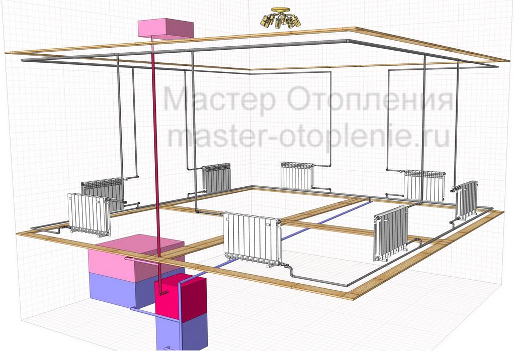

Это все уверенно заработало:ссылка

касимов, Высота потолков 2,5м. По предложенному Вами варианту не получится сделать обратку, нет возможности проложить трубу по дельней(северной) стене. А предложенном мной варианте не получится ЕЦ?

ник80 написал: нет возможности проложить трубу по дельней(северной) стене
Вскрываем пол, прячем трубу под дверью.
ник80 написал: не получится ЕЦ?
Получится. Обратку только везде не меньше ДУ 32. И подачу тоже. при любых диаметрах обвязки батарей.Заужение к концу, пользы не прибавит.
