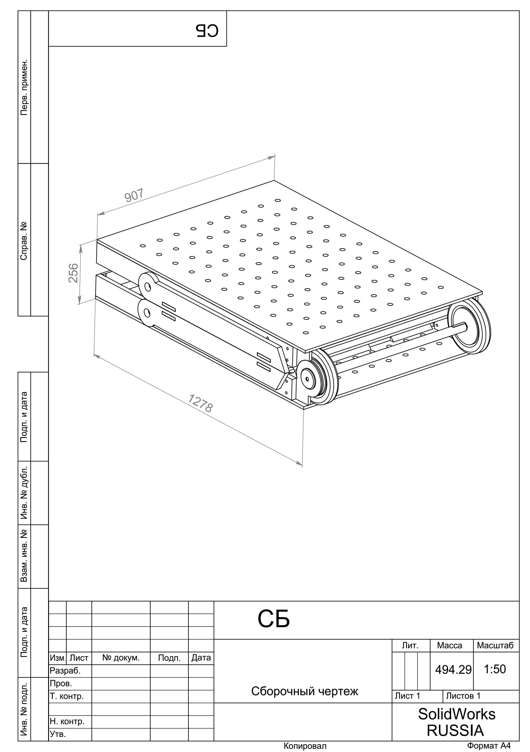

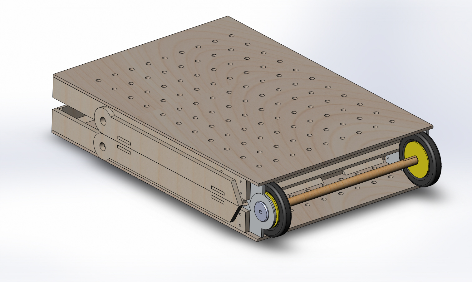

Alx China, как дополнение к идее - skil x-bench.
Alx China
Alx China
Регистрация: 10.04.2013
Гуанчжоу
Сообщений: 15
01.06.2017 в 09:26:56

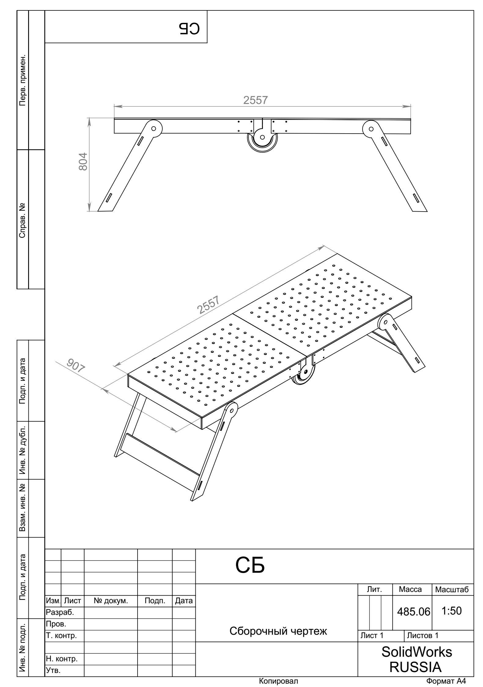

Skil x-bench один из самых интересных верстаков, но он все таки маловат для задачи по раскрою, учитывая еще и то, что у нас стандартные плиты на треть больше чем в мире. В Китае и в Америке основной размер 1.22х2.44 м, а у нас 1.8х2.44 м. Поэтому я старался сделать верстак большим и компактным одновременно. Колеса добавляют удобство в его перемещении. Мне очень близки идеи Рона Паулка и его верстак.
Вячеслав И.
Вячеслав И.
Регистрация: 26.07.2012
Солнечногорск
Сообщений: 4286
01.06.2017 в 20:39:47
Alx China, так и реализовать только узел раздвижения и излома..,а дальше сам верстак обрастает прибамбасами.
Alx China
Alx China
Гуанчжоу
Сообщений: 15
02.06.2017 в 09:00:09
Мне интересно еще поиграть с пропорциями переборок и царг столешницы, это обещает сделать верстак компактней в сложенном виде. Сейчас сечение царги состовляет 120х12 мм, но можно сделать 90х18 мм. Это позволит уменьшить толщину в сложенном виде на 60 мм.
Alx China
Alx China
Гуанчжоу
Сообщений: 15
02.06.2017 в 16:22:21
Новый вариант, поменял толщины, добавил осевую ручку. Теперь в сложенном виде толщина стала меньше на 64 мм.

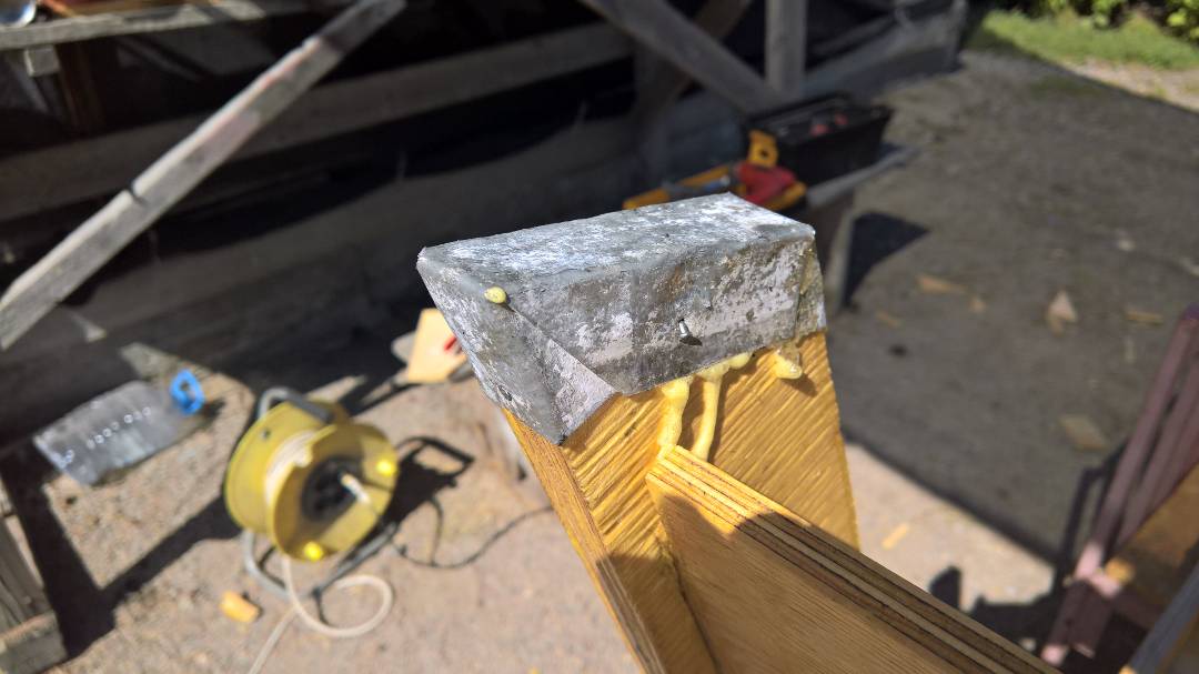

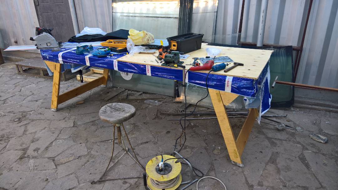

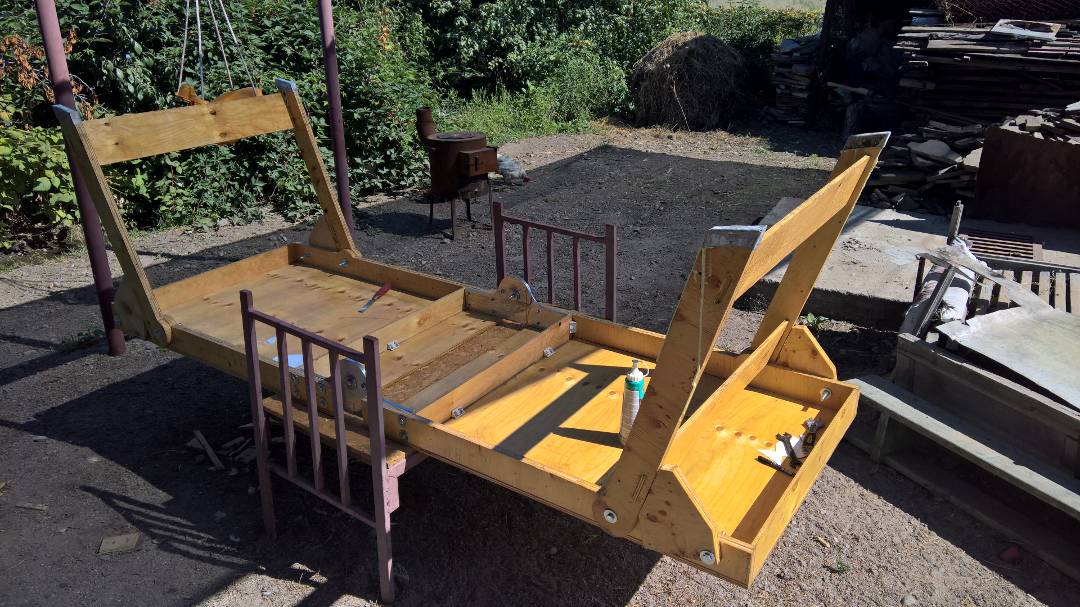

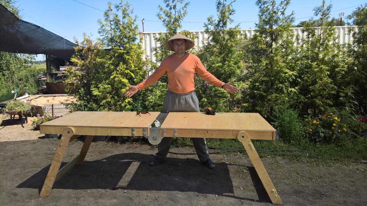

Я довел проект до конца. Посмотрите, что получилось в итоге. По ходу изготовления пришли новые идеи как улучшить и дополнить конструкцию, а также сделать ее дешевле в изготовлении
Alx China
Alx China
Гуанчжоу
Сообщений: 15
29.11.2017 в 15:01:49
Вот фото
Alx China
Alx China
Гуанчжоу
Сообщений: 15
29.11.2017 в 15:06:27
Еще фото
