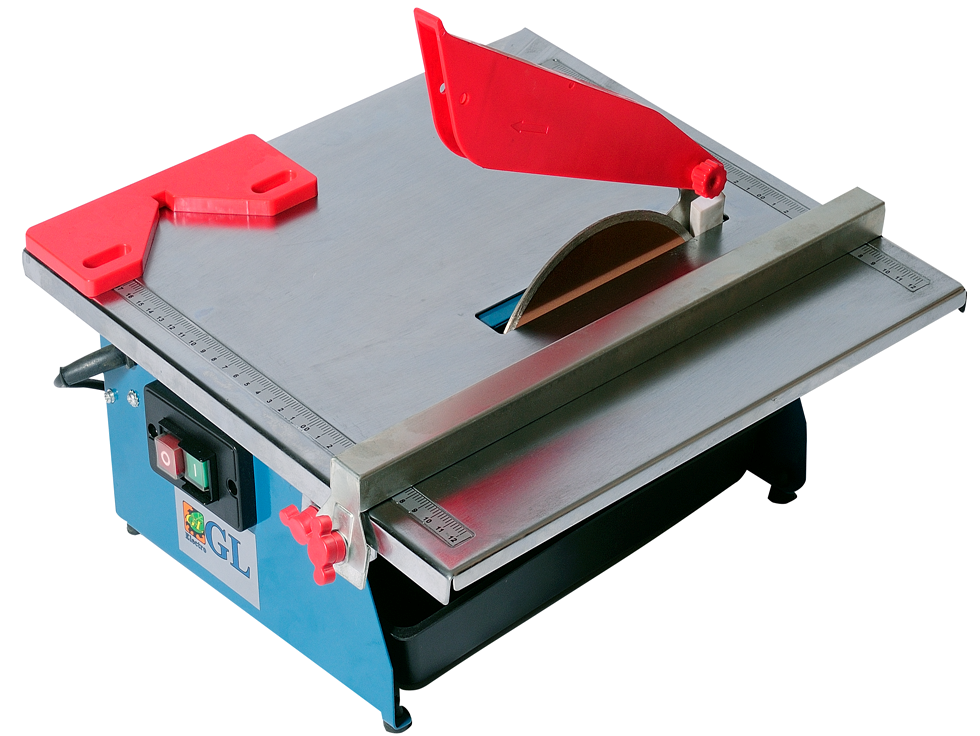

Для маленьких изделий взял плиткорез Вставил через переходное кольцо диск с мелкими зубьями и твердосплавной напайкой Достоинства Простота, всегда под рукой, очень чистый срез,
обрабатывает очень маленькие размеры. Недостатки Толщина 10-12 мм больше 15 мм не берёт в принципе

Aтос, Поучилась маленькая циркулярка с малым выходом фрезы.

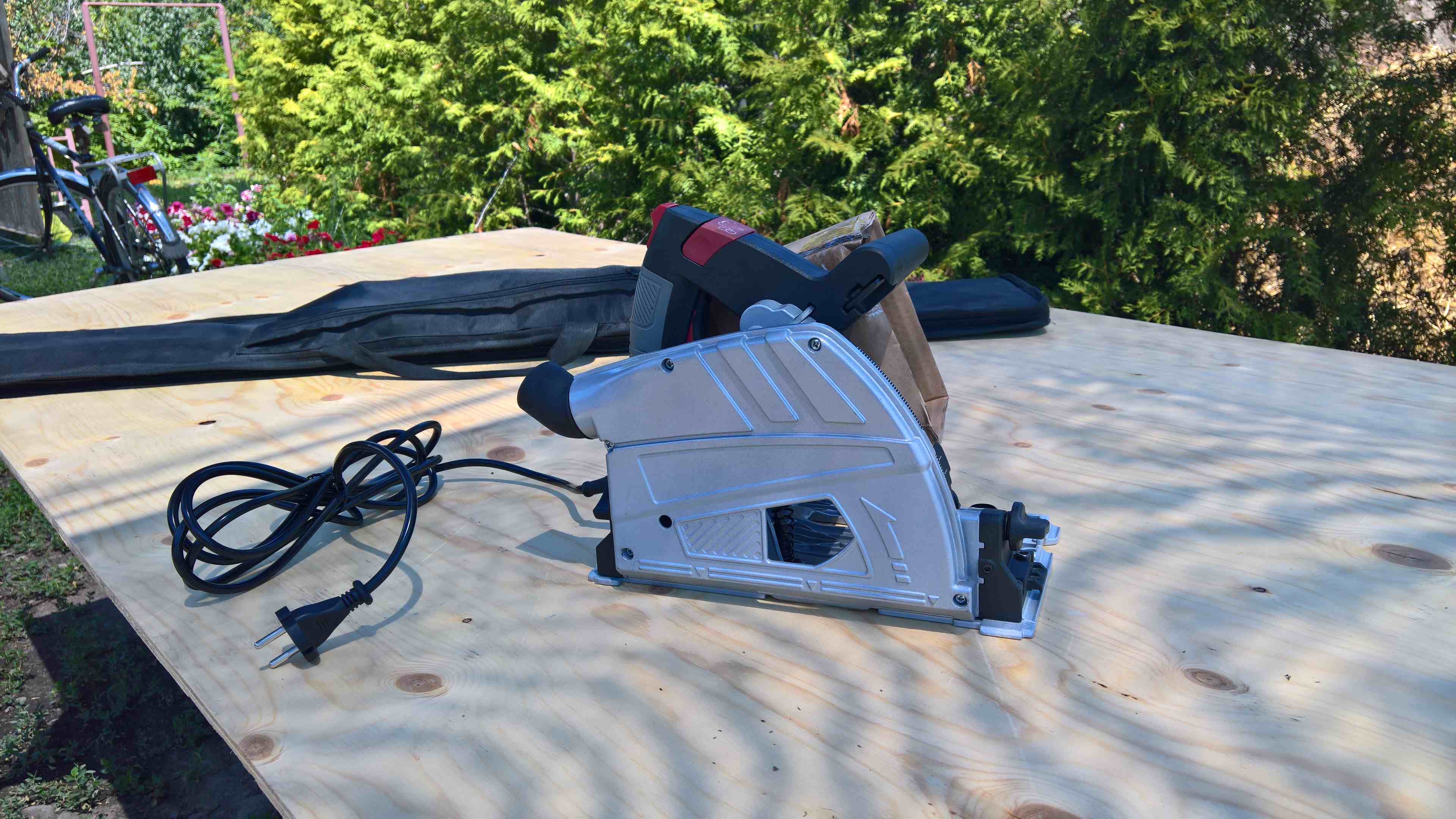

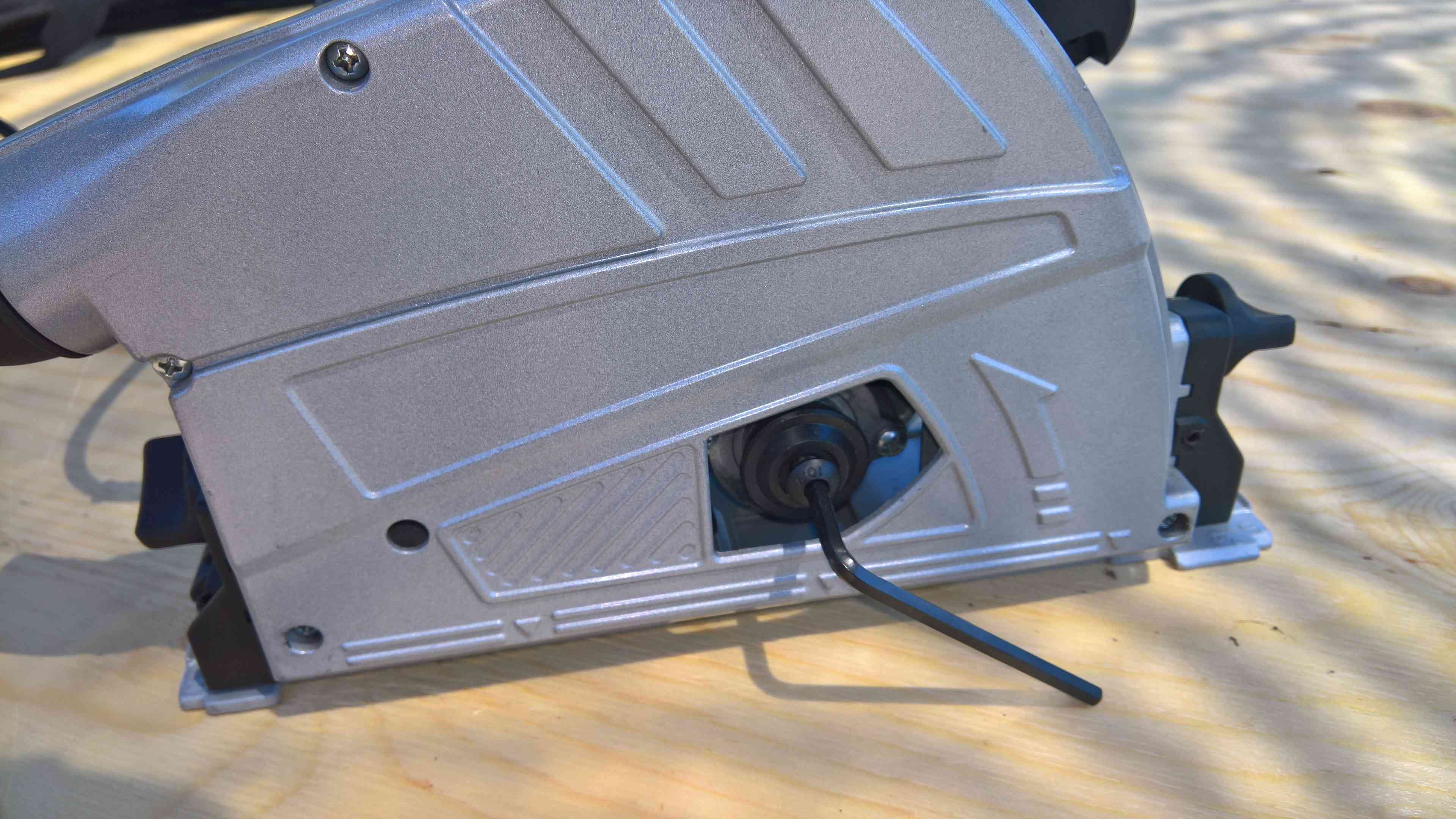

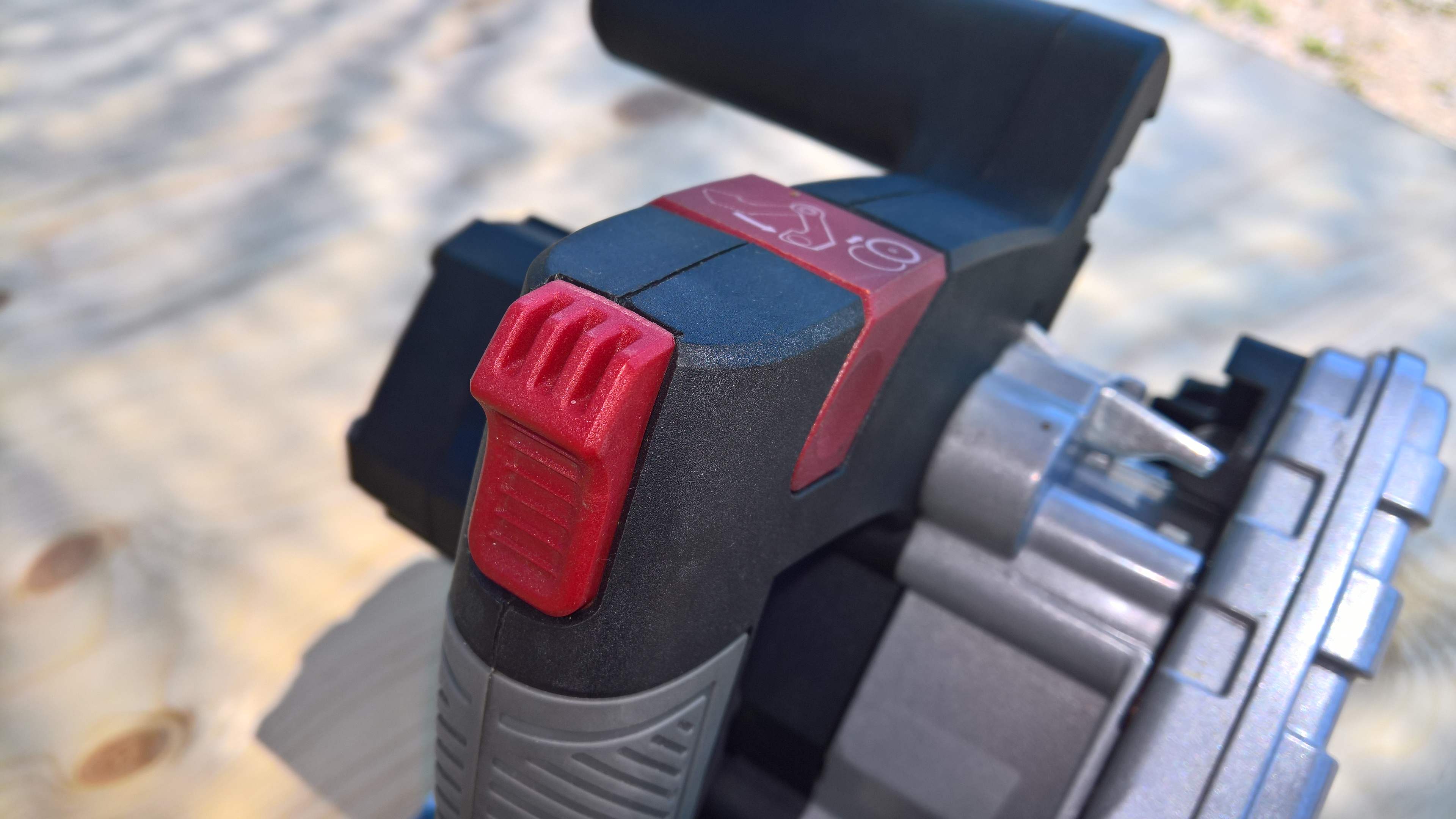

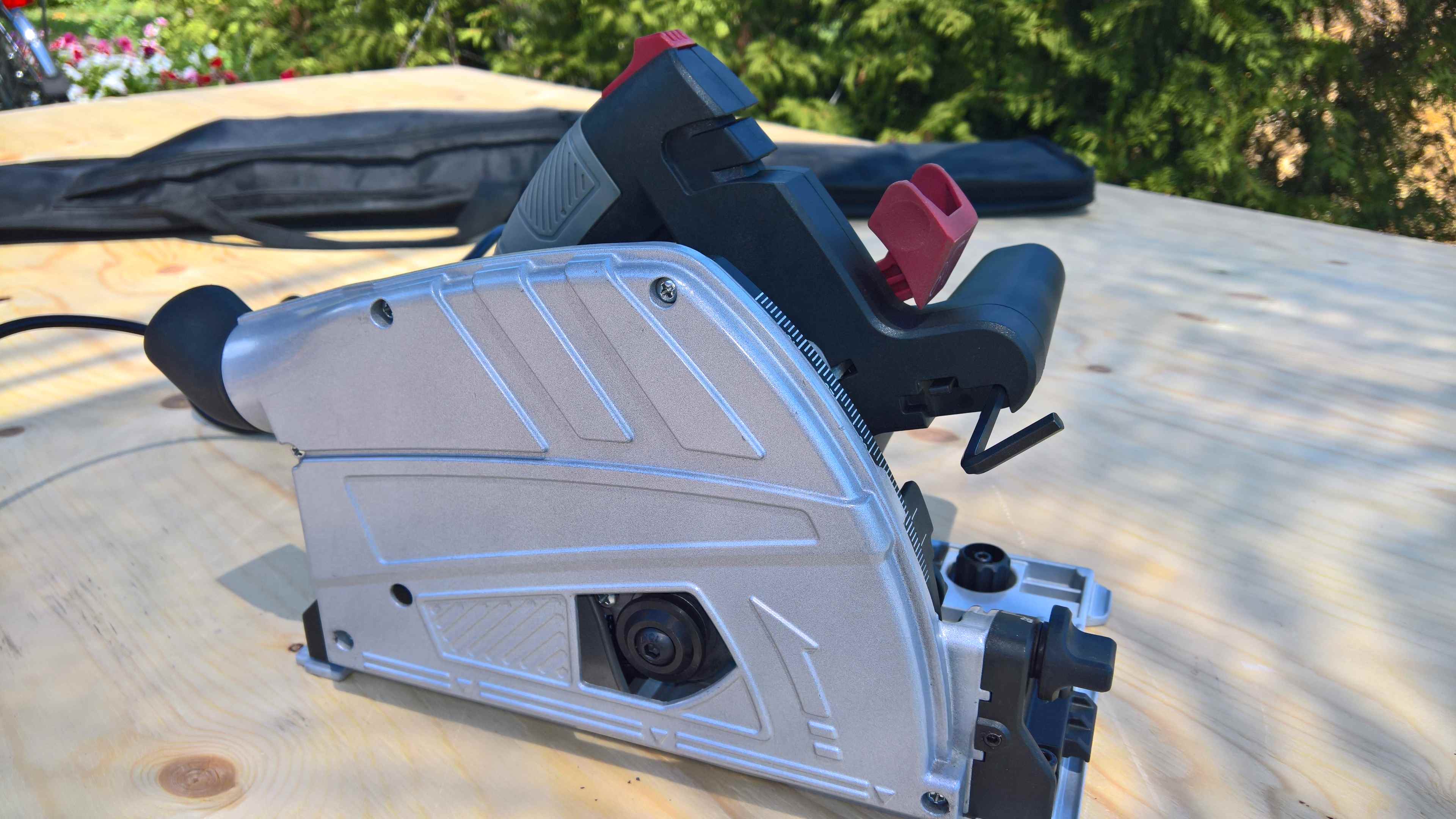

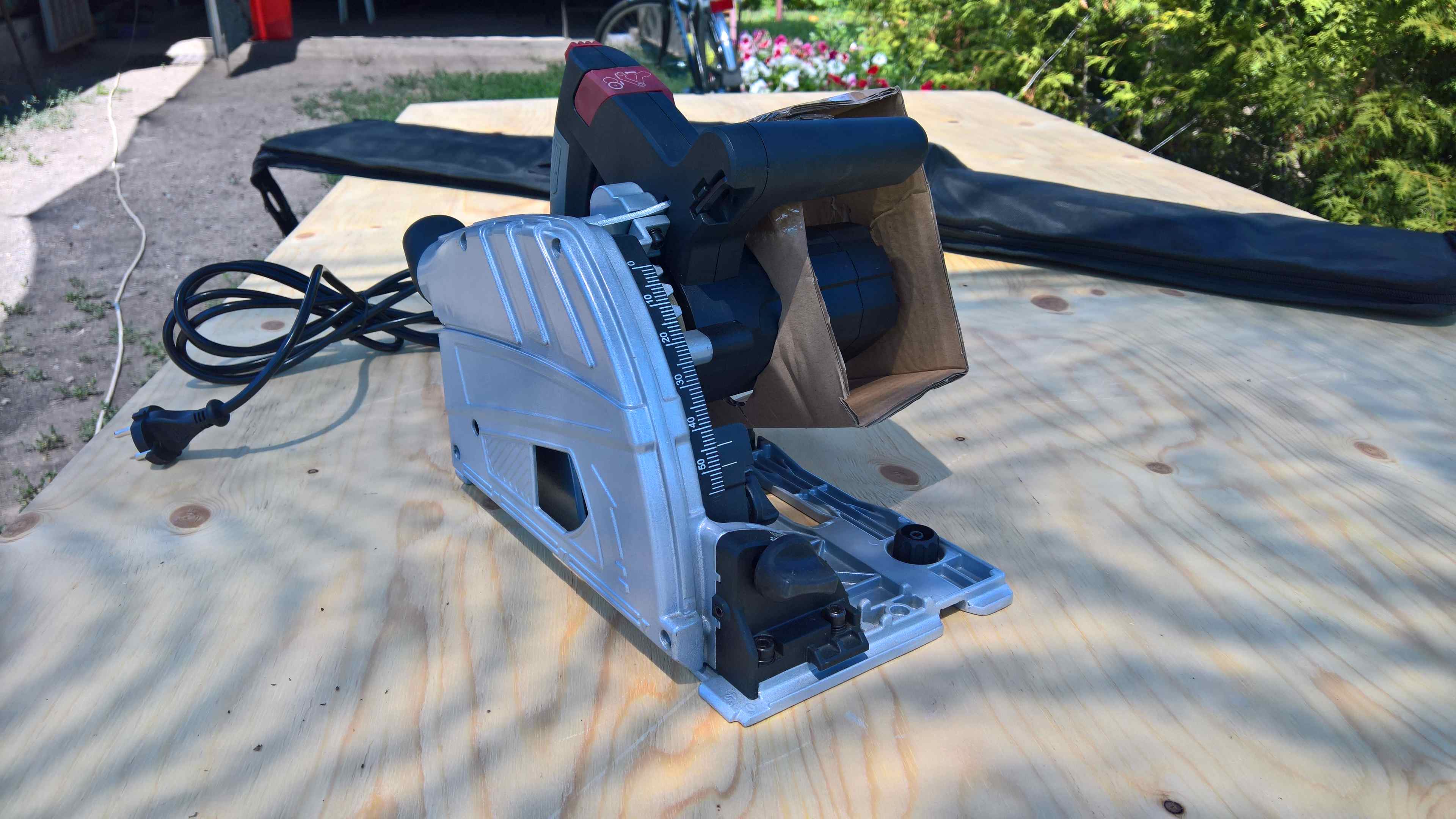

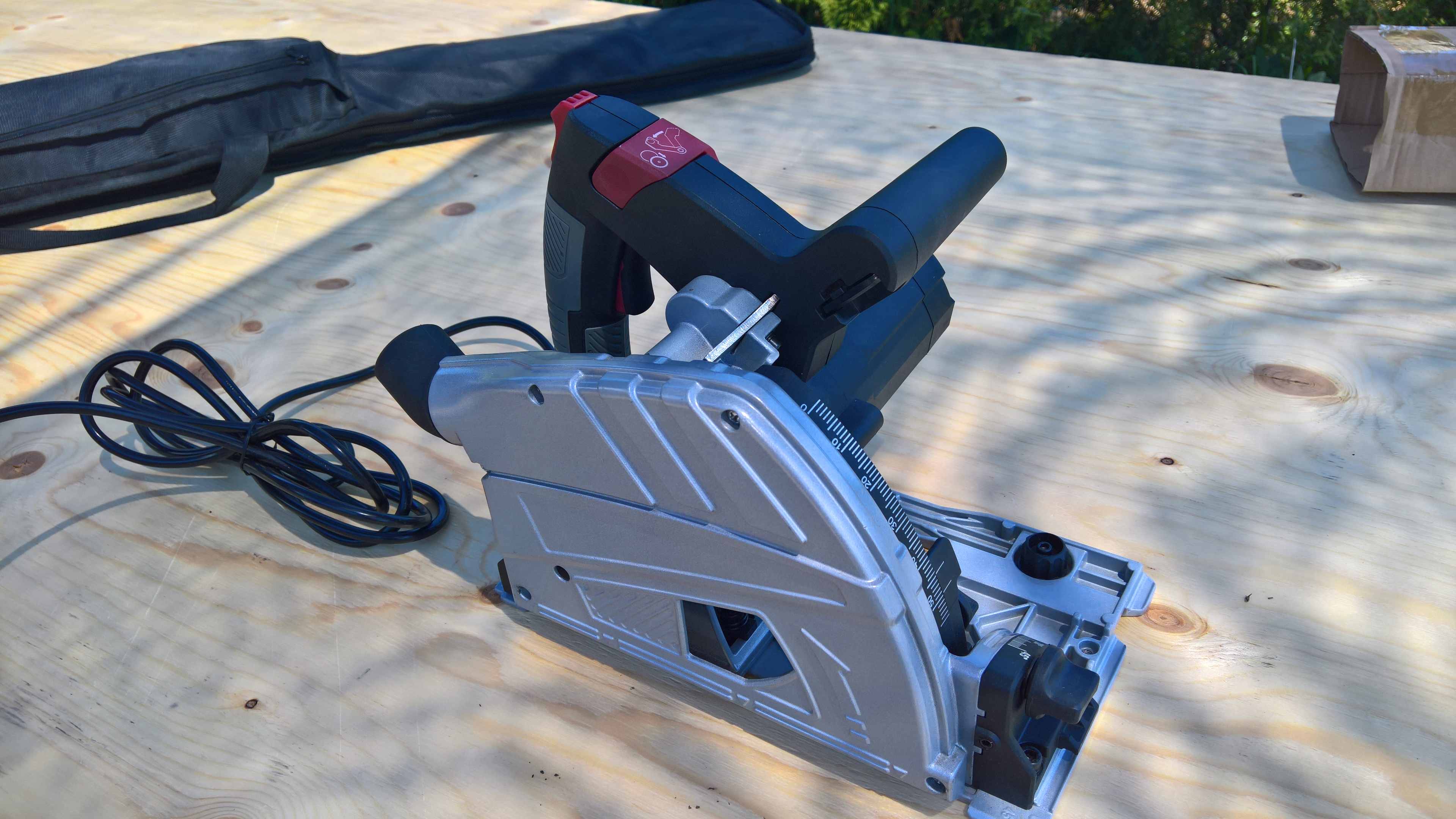

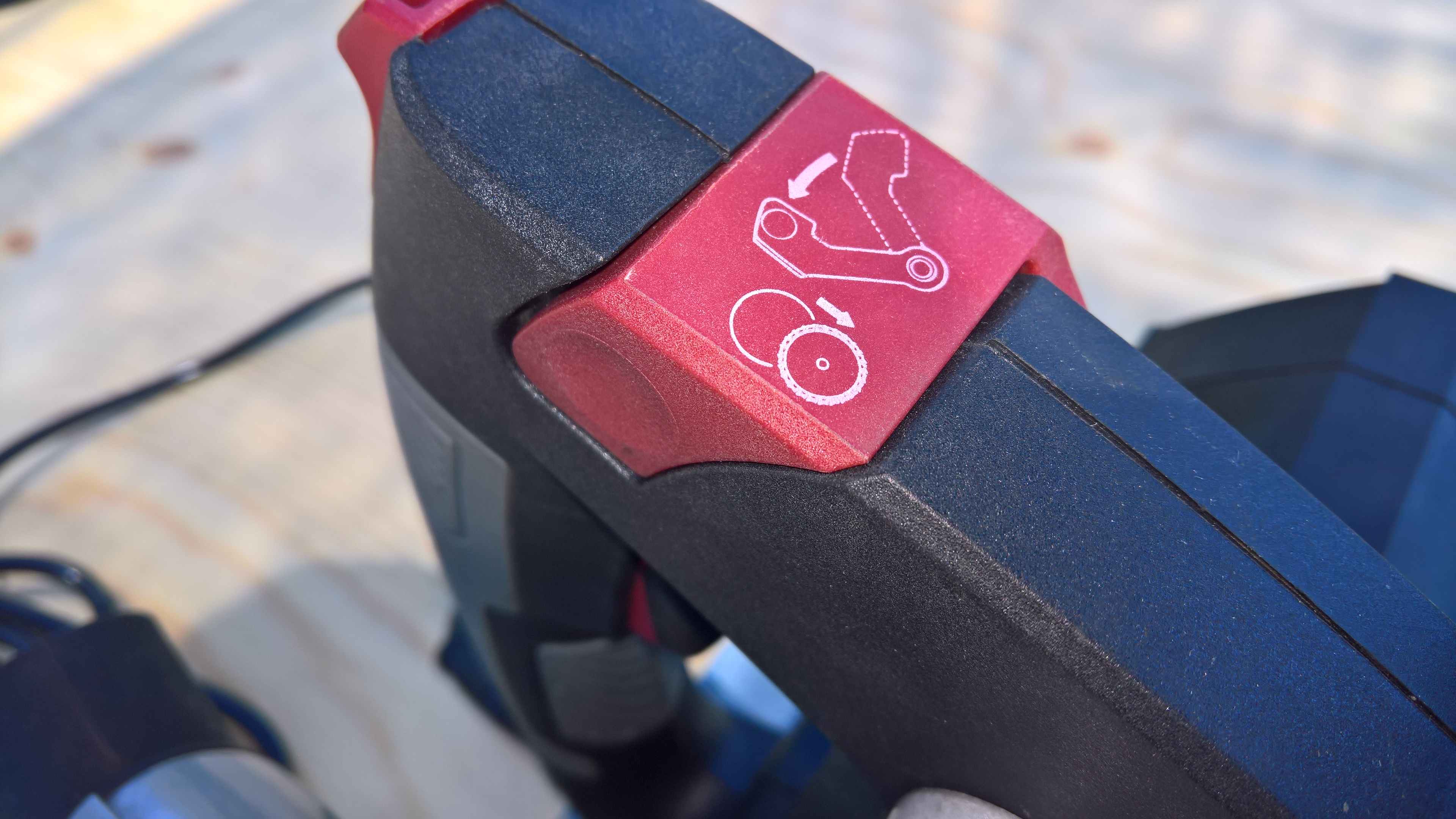

Вячеслав И., Меня Тритон и его клоны всем устраивает, но теперь есть клон Фестул. У него особенность которая лучше соответствует моей задаче. Это крепление подошвы. У Тритона подошва крепиться с помощью шурупов которые ввинчиваются в пластиковый кронштейн снизу, а у клона Фестул во-первых вместо шурупов используются винты, во вторых они крепят кронштейн с подошвой сверху и вкручиваются в алюминий. Держат очень крепко. Посмотрите фото клона фестул, это новая пила на рынке. В России этой пилы нет, а я уже ее попробовал в работе над верстаком и остался доволен. Также я уже выточил новую партию ручных форматников с клоном Фестул в качестве основной пилы.

Alx China, Велосипед, удилища в чехле - ну Вы даете. :applause:
А аппарат понравился, особенно его кожух. А можно снимки как решен вопрос о подвижном креплении двигателя к подошве? Заранее спсб.
