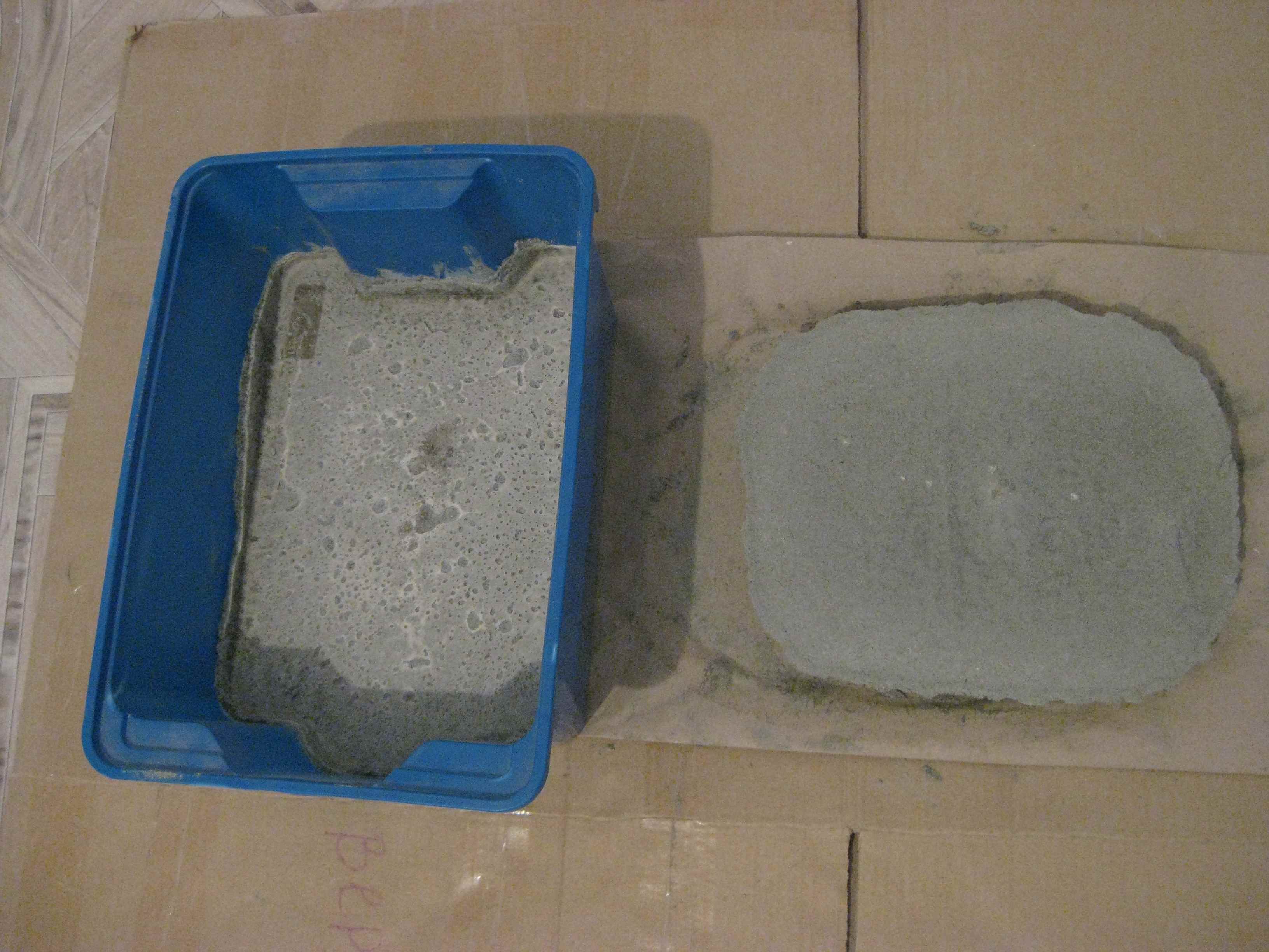

Сегодня съездил в Леруа, купил три мешка смесей для тестов:
Смесь сухая универсальная М150, 25 кг /Каменный Цветок/.
Стяжка для пола, 25 кг /Желто-белый нонейм мешок (как выясняется тоже "Каменный цветок")/.
Пескобетон Axton, 30 кг. Сразу оговорюсь, что никакого желания покупать "Смесь М-150" "Каменный Цветок" у меня не было. Но другой там не было, а эта стоила 45 руб. Тем более я не планировал брать стяжку "Каменный Цветок". Но на желто-белом мешке не написано, что это "Каменный Цветок". Во всяком случае, я не заметил. Заметил только на сайте Леруа.
В общем, сегодня успел сделать два замеса смеси М-150. Один замес уложил в пластиковый лоток и закрыл клеенкой. Из второго замеса сделал толстую лепешку на сложенной вчетверо упаковочной бумаге (впитывающее основание). И оставил на открытом воздухе. Температура 24 градуса, влажность около 50%. Посмотрим, что из этого получится. Сразу обратил внимание, что песок в этой смеси нифига не крупнофракционный. Завтра возьму фотоаппарат, и сфотографирую песок из этой смеси в сравнении с песком Русеан.

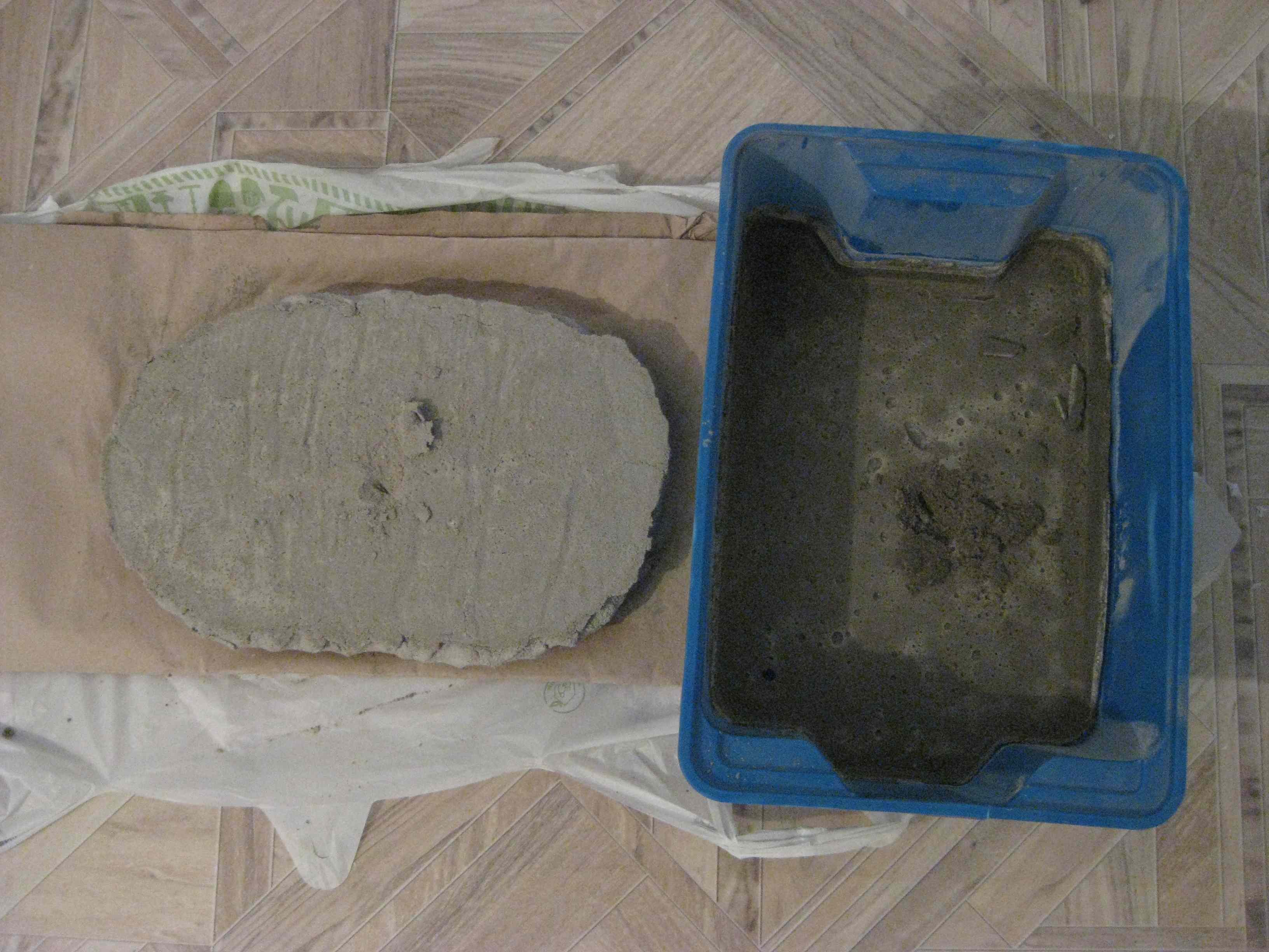

Вполне вероятно. Но в данном случае это не принципиально: интересуют не абсолютные показатели, а относительные: будет ли под пленкой лучше, чем на воздухе. И если да, то насколько. Поэтому мне было важно нечто другое: низкая цена, небольшие мешки (50кг я фиг подниму). А самое главное, смеси должны быть свежие. Ну и чтобы купить в одном месте, не кататься за ними по всему городу. В общем, сегодня замешал Axton, часть замеса уложил в пластиковый лоток, закрыв его пленкой. Из другой части сделал лепешку на упаковочной бумаге и оставил твердеть на воздухе. Температура 24,5, влажность подросла до 55%.
Сегодня появились первые интересные результаты. Сделанная вчера из смеси М-150 лепешка пока не высохла, т.е. должна продолжать твердеть. Инфракрасным термометром замерил температуру этой лепешки и температуру новой лепешки из пескобетона Axton. Разница 1,5-2 градуса. Т.е. температура вчерашней лепешки примерно 21,5 градуса, а новой - примерно 23,5 градуса. При этом температура в помещении около 24 градусов. Висящий рядом психрометр с сухим и мокрым термометром (показывающими соответственно 18 и 24 градуса) навел на мысль, объясняющую такой расклад: с лепешек испаряется вода, охлаждая лепешки. При этом сегодняшняя лепешка параллельно греется благодаря протекающим в цементе химическим реакциям. А у вчерашней активные химические реакции уже прошли, тепловыделение утихло, и она стала охлаждаться. Эти предположения я перепроверю.

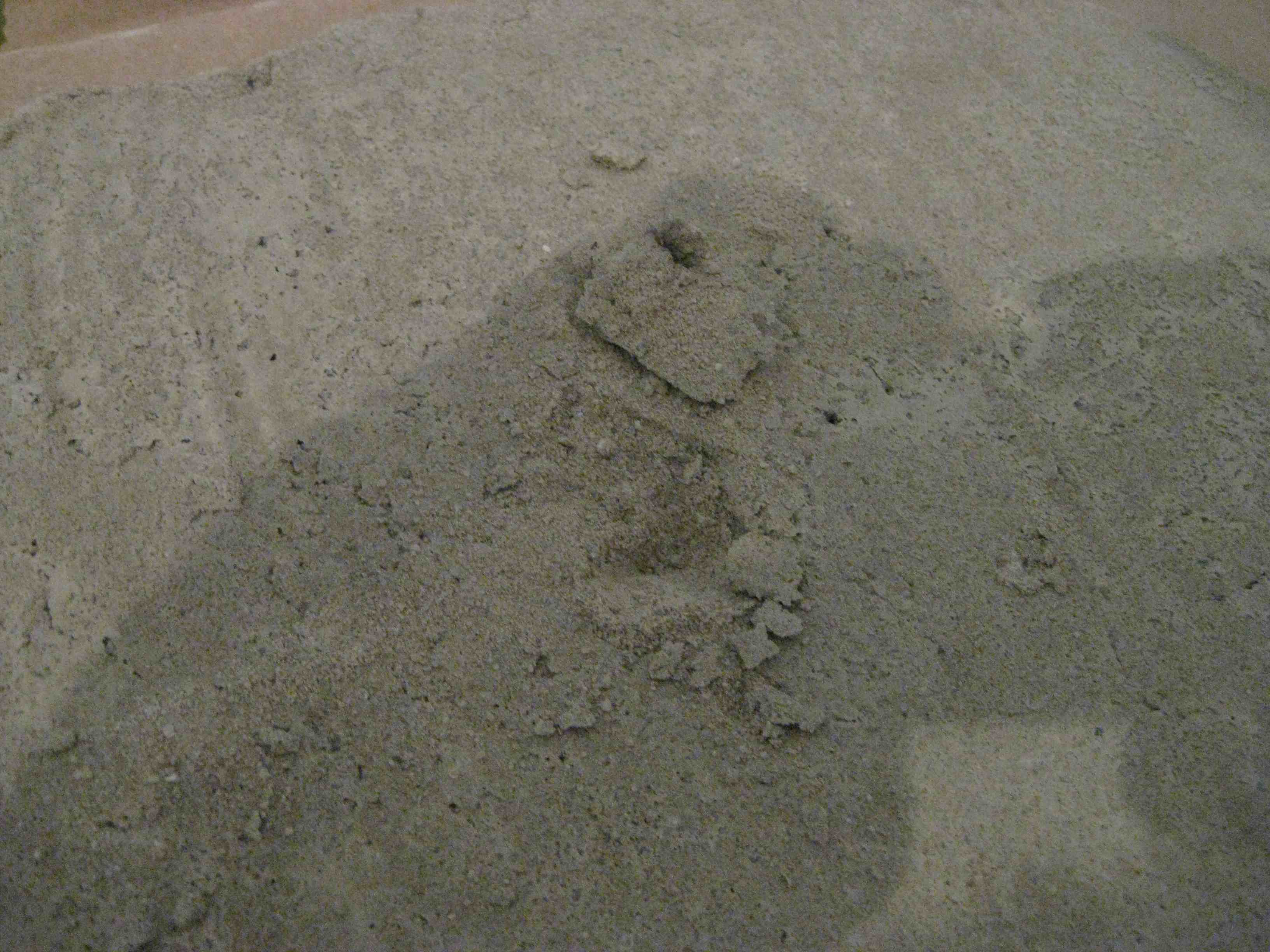

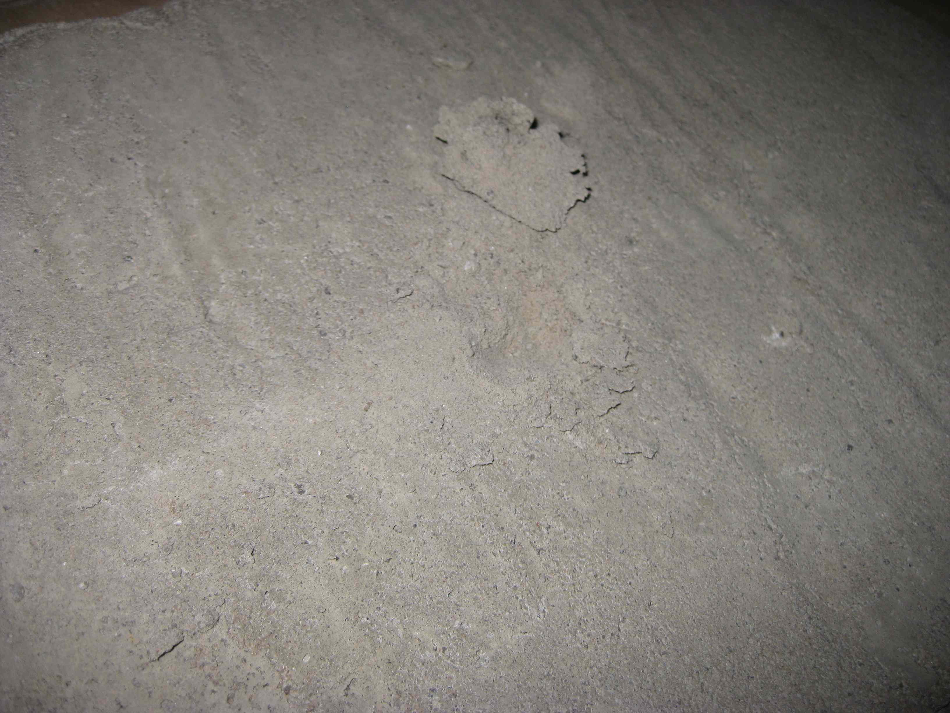

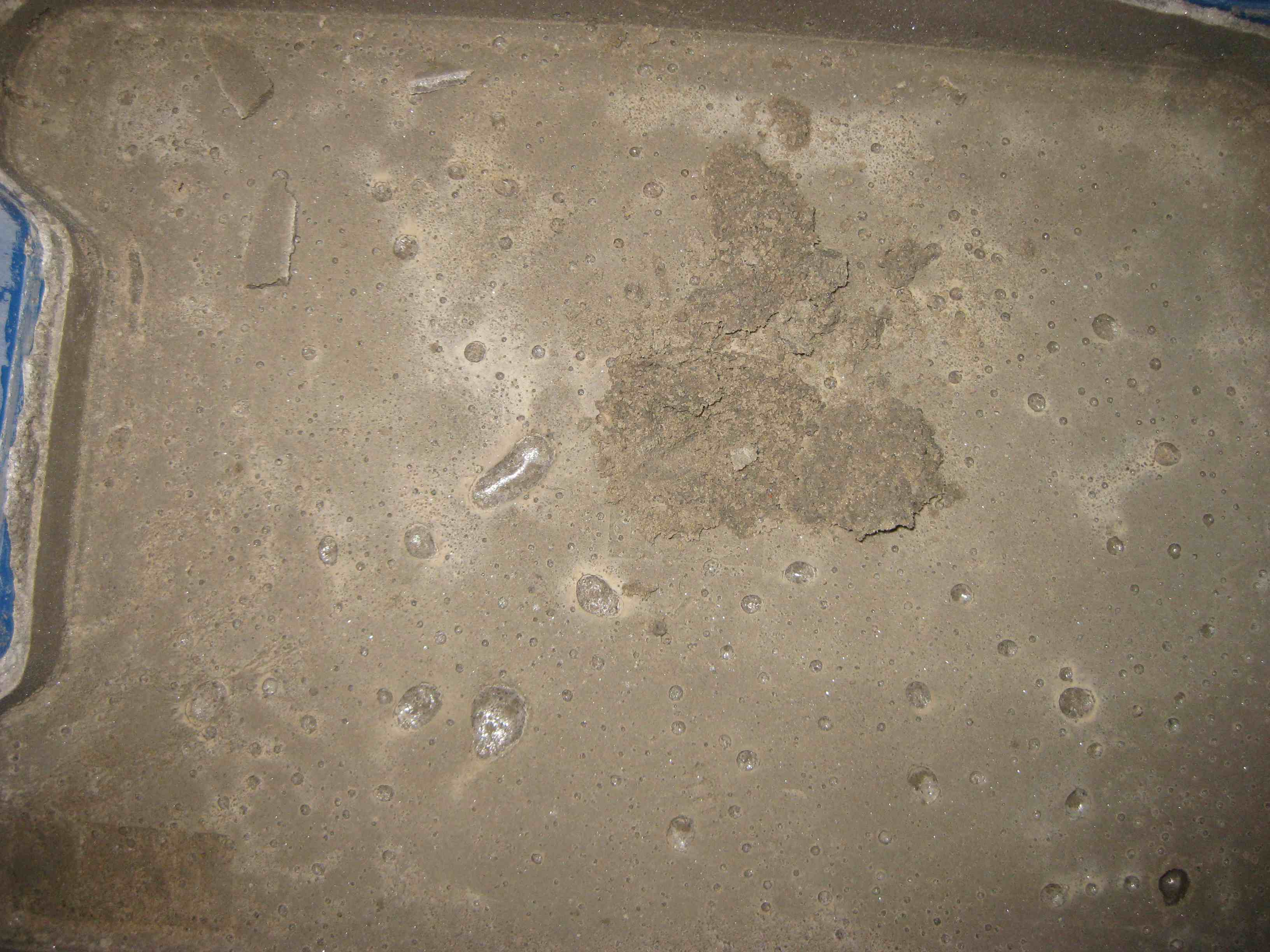

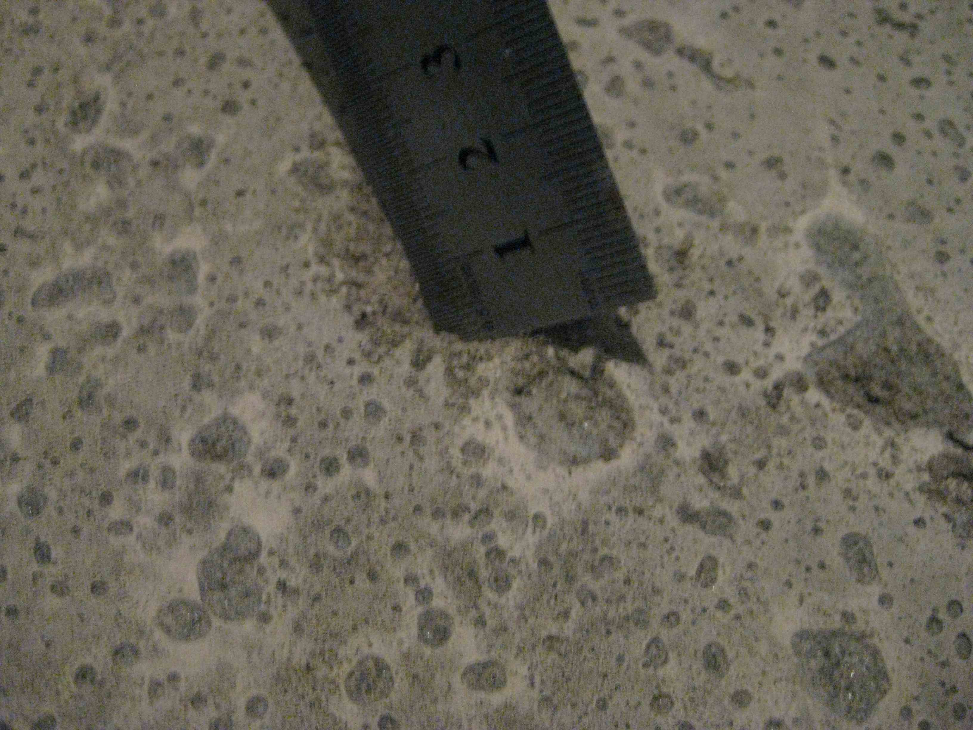

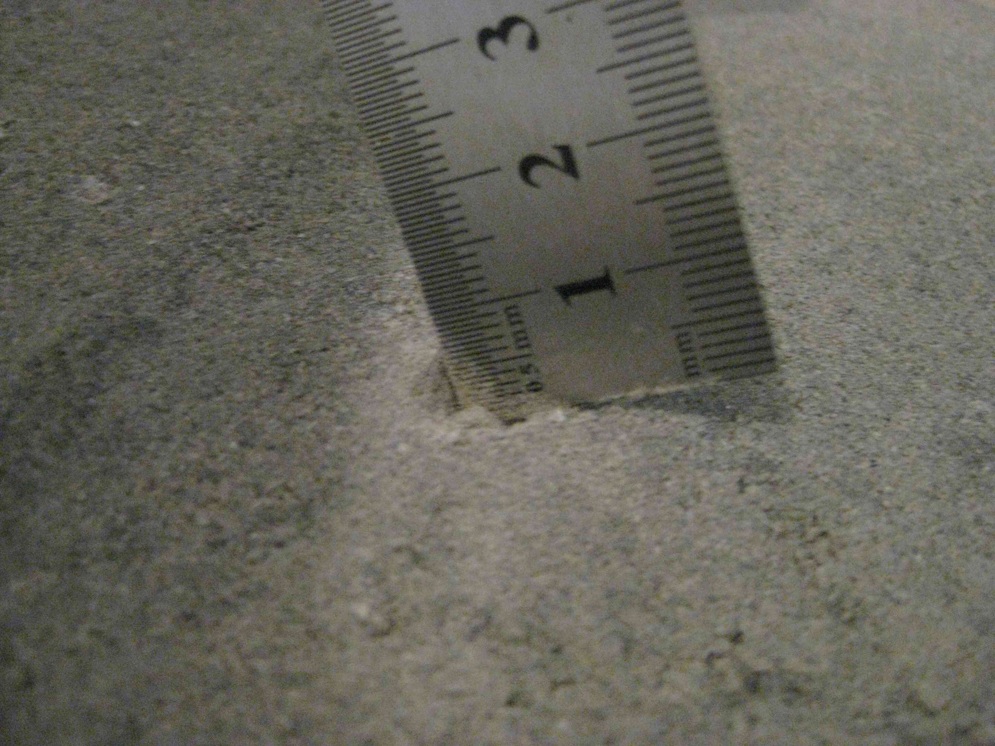

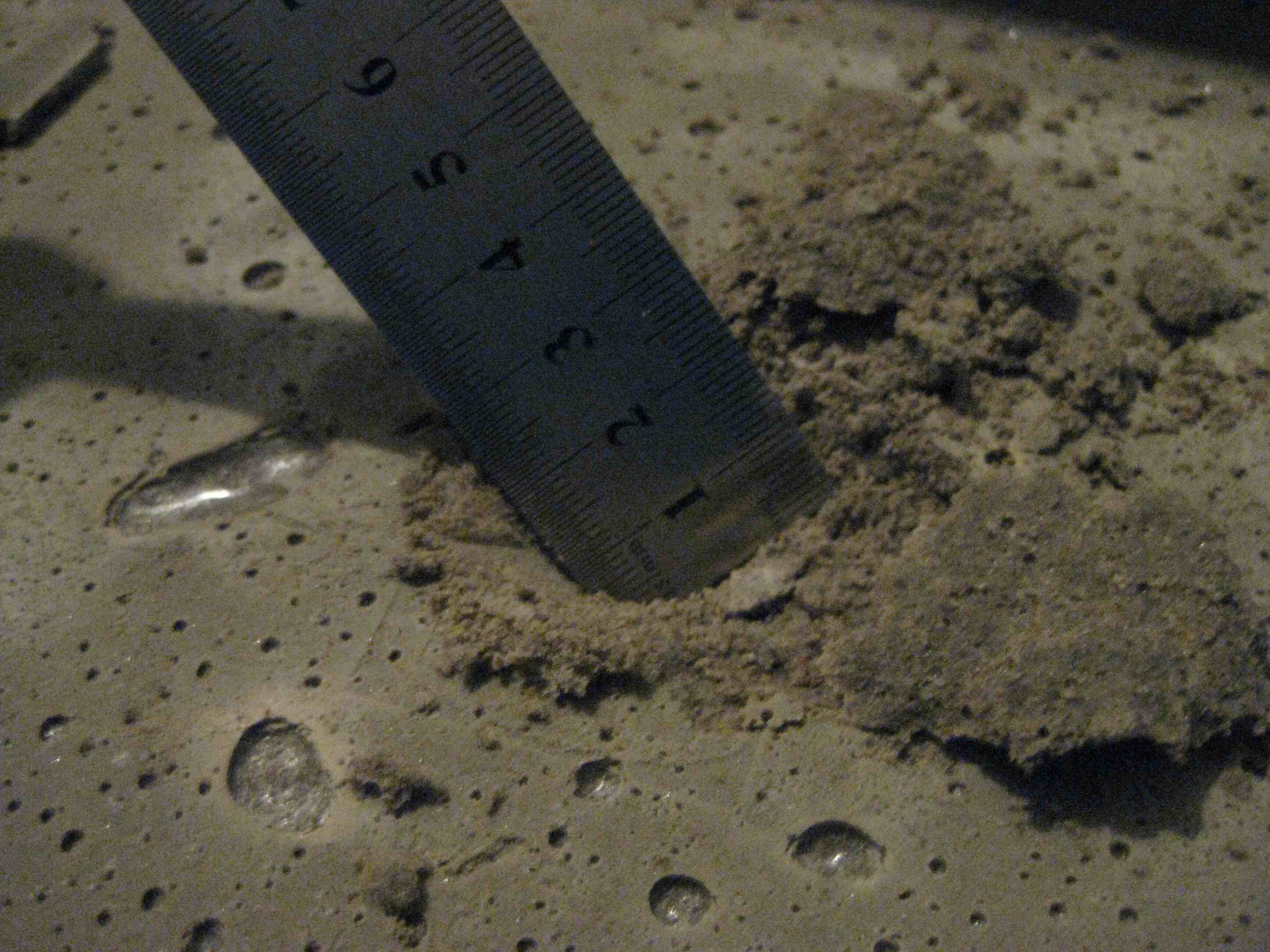

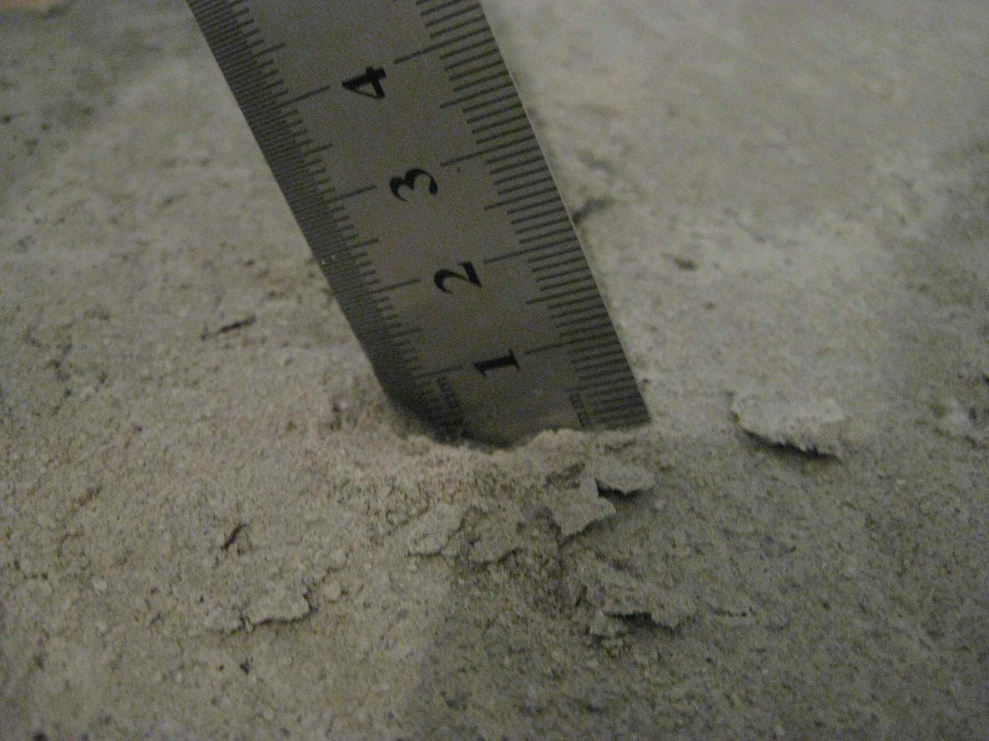

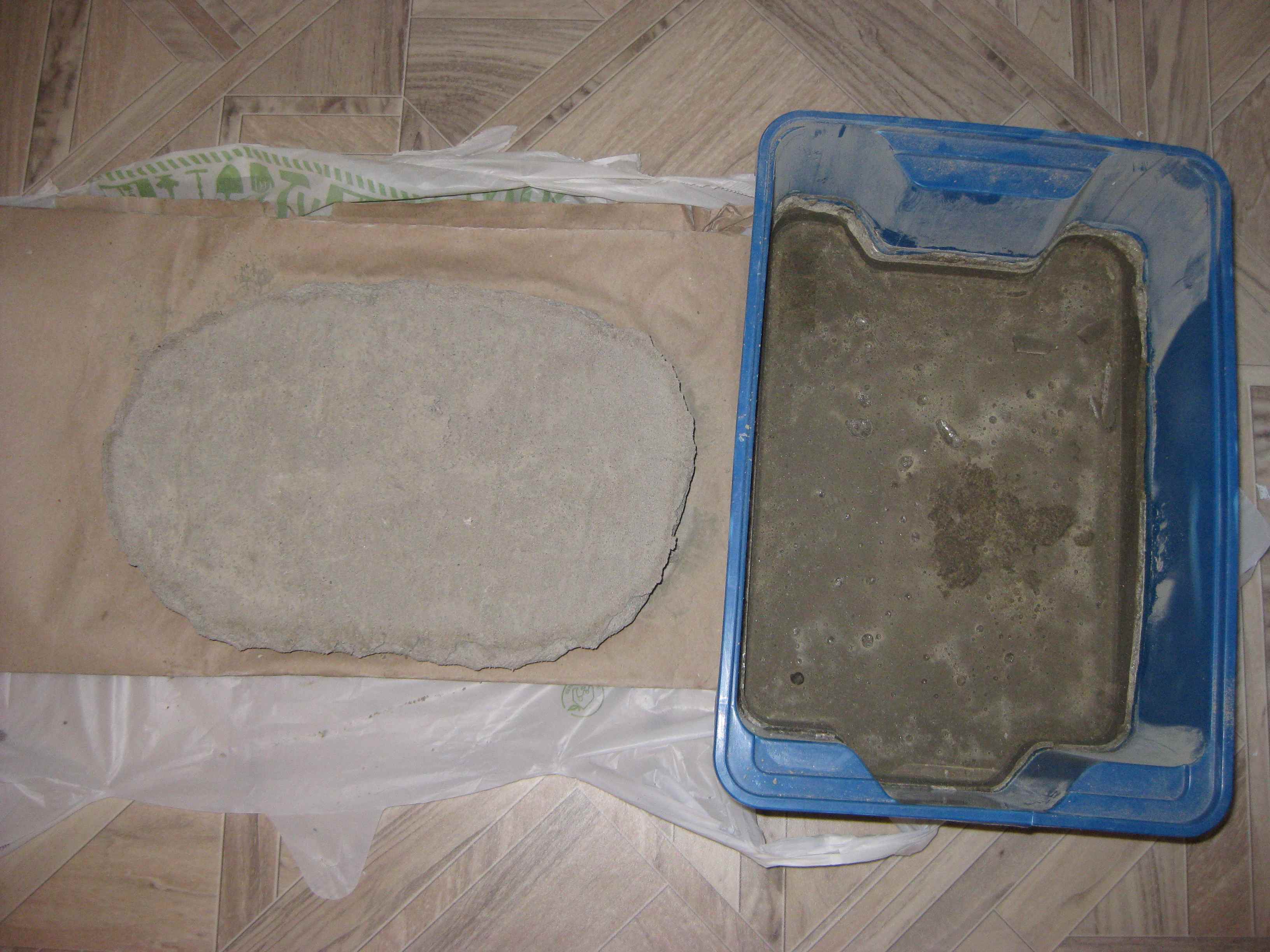

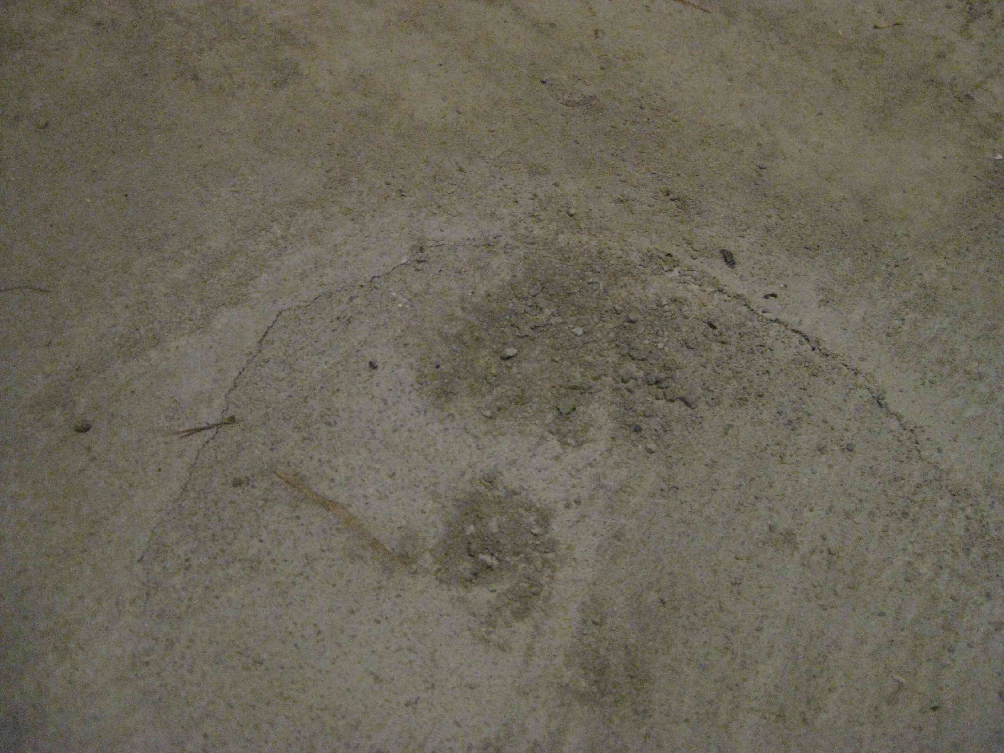

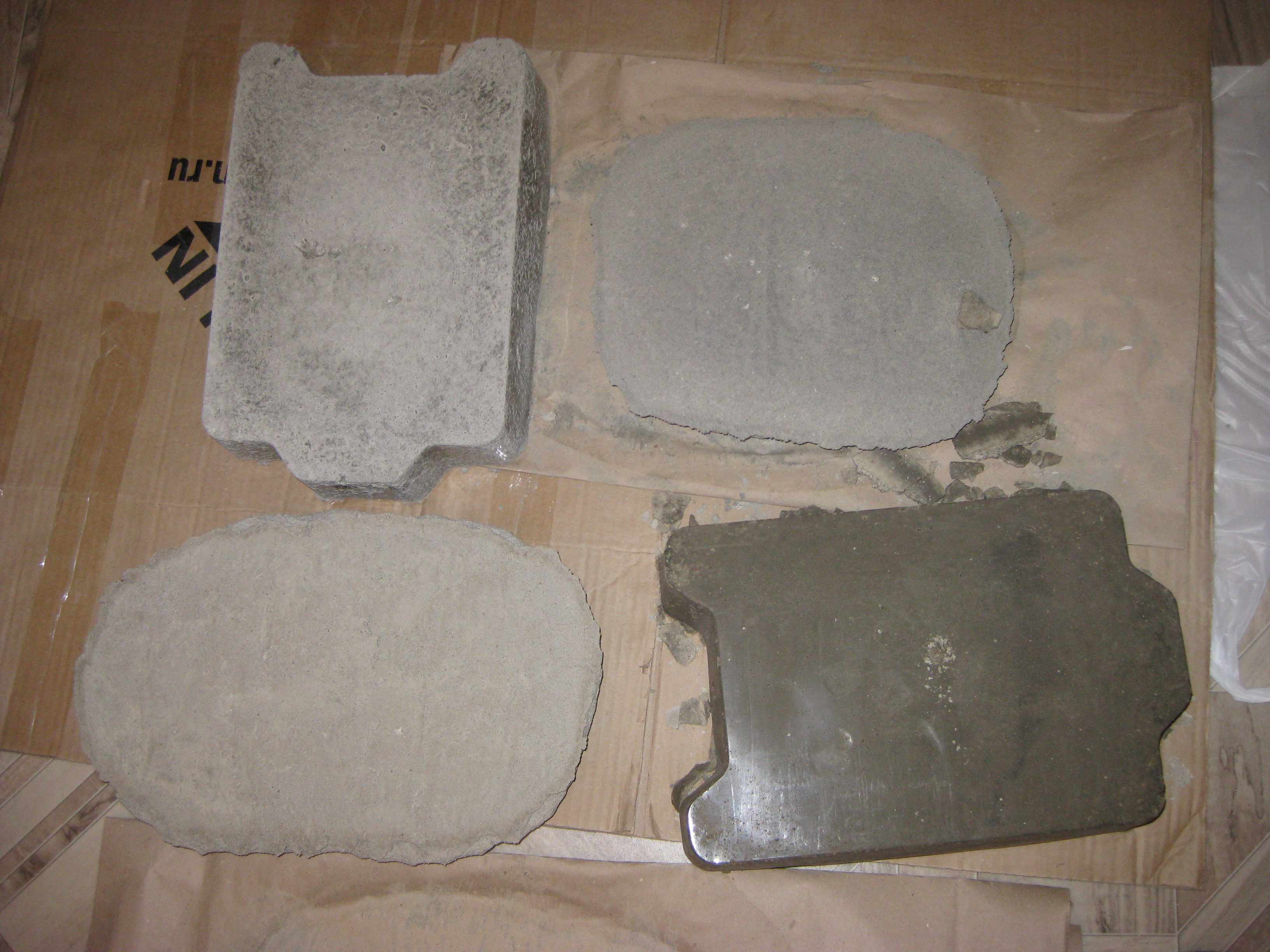

Эксперимент пришлось прекратить спустя неделю, т.к. результаты его удручающие. Выкладываю все фотки, попробуйте сами отгадать, где там М-150, где М300, что лежало на воздухе, а что в контейнерах, закрытых пленкой. Ковырял обычной отверткой без особого усилия. Третий мешок, там где М-200, выкинул, т.к. после этих результатов не вижу смысла проводить с ним какие-либо эксперименты.
