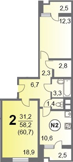

Добрый день. Планирую делать стяжку в двухкомнатной квартире. Максимальный перепад оказался 1.5 см, причем основной вклад в перепад внесла одна маленькая комната(плита в ней завалена). Замерщики рассчитали средний уровень стяжки 5.7 см, что меня смущает. В этом варианте на всю остальную квартиру добавляется слой из-за одной комнаты, в результате потолок ниже и порог при входе в квартиру выше. Есть идея залить стяжку везде на 1 см меньше, кроме половины этой маленькой комнаты, но я не знаю чем можно долить недорого вторую половину комнаты, так как там получается минимальный слой в 3 см и половики говорят, что гарантии тогда не дадут. Вопрос к профессионалам: стоит ли заморачиваться или просто взять и залить как посчитали?

dmitrovski, плитка будет в прихожей, коридоре и кухне, остальное паркет. Разницу в стяжке заложил 1.5 см (паркет 30 мм - фанера + паркет, плитка - 8-10 мм + плиточный клей 5 мм). Самая низшая точка на кухне и в зале примерно одинаково. Самая высшая точка в комнате.
