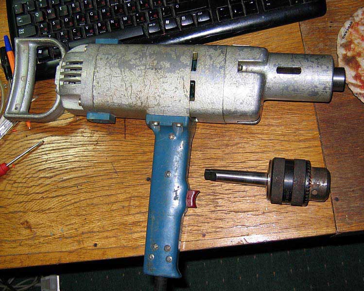

Досталась старинная советскую дрель. ИЭ-1023 250 обоортов, 600 ватт. Вес 5.5 кг. Что можно ей делать? при такой массе и оборотах?

Выполнять тяжелые работы по сверлению большими диаметрами как металла, так и дерева, замешивать строительные смеси. Только осторожно, ибо "момент" наверняка зашкаливает.

Т.Е. Есть работы где современная ударная дрель 500 ватт её не заменит?

Ну как уже сказали выше - перемешивание смесей, где нужны именно низкие обороты (чтобы избежать захвата воздуха) и большая мощность, сверление сверлами диаметром более 25мм.
А современная ударная дрель - совсем другой девайс, около 3000 оборотов в минуту, соответственно момент более чем в 10 раз ниже - но есть ведь работы, где нужны высокие обороты, например бурение камня в ударном и безударном режимах.
Между прочим 30 лет аппарату, судя по шильдику, не думаю, что современные девайсы протянут по 30 лет.

Кстати, резиновый шнур питания и патрон с гордой надписью Made in USSR. Порылся в сети. Нашол данный аппарат под именем Rebir. Правда корпус полупластиковый. меня интересует, где бы достать вторую ручку держатель?

Резьба какая? Можно попробовать приспособить рукоятку от болгарки закрутить, или сделать новую из куска текстолита и болта подходящего.

И вот ещё что: Режим S3-повторно-кратковременный (продолжительность работы одного цикла не более 10 минут, если иное не предусмотрено стандартами или ТУ)

Да. вроде в те времена про предохранительные муфты еще и не слышали.

Да много чего....: Прокачать... Тюнинг сделать... В музей отдать... Выбросить....т.к. возможен смертельный исход...пробой на корпус... Берегите себя!!!
