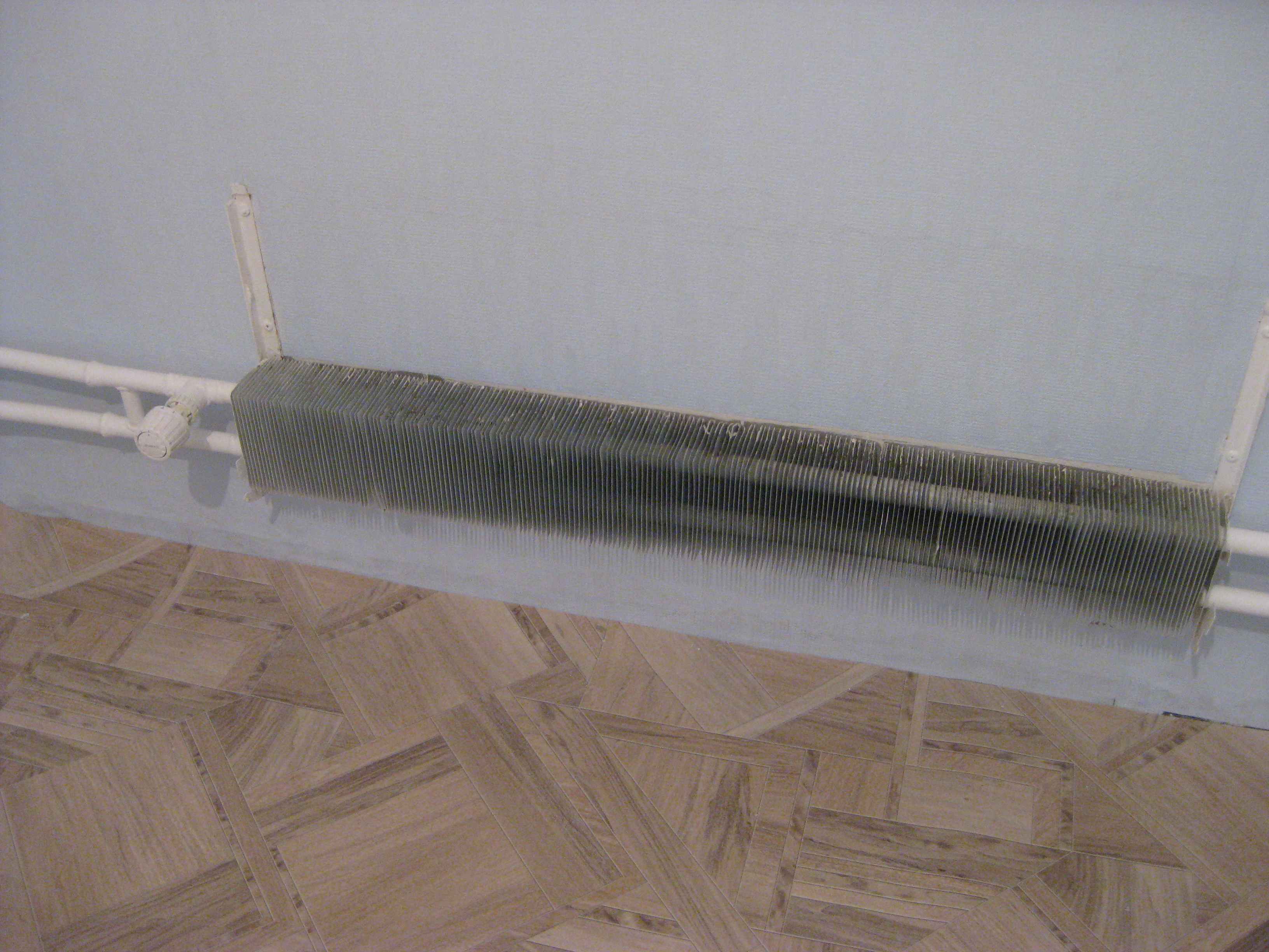

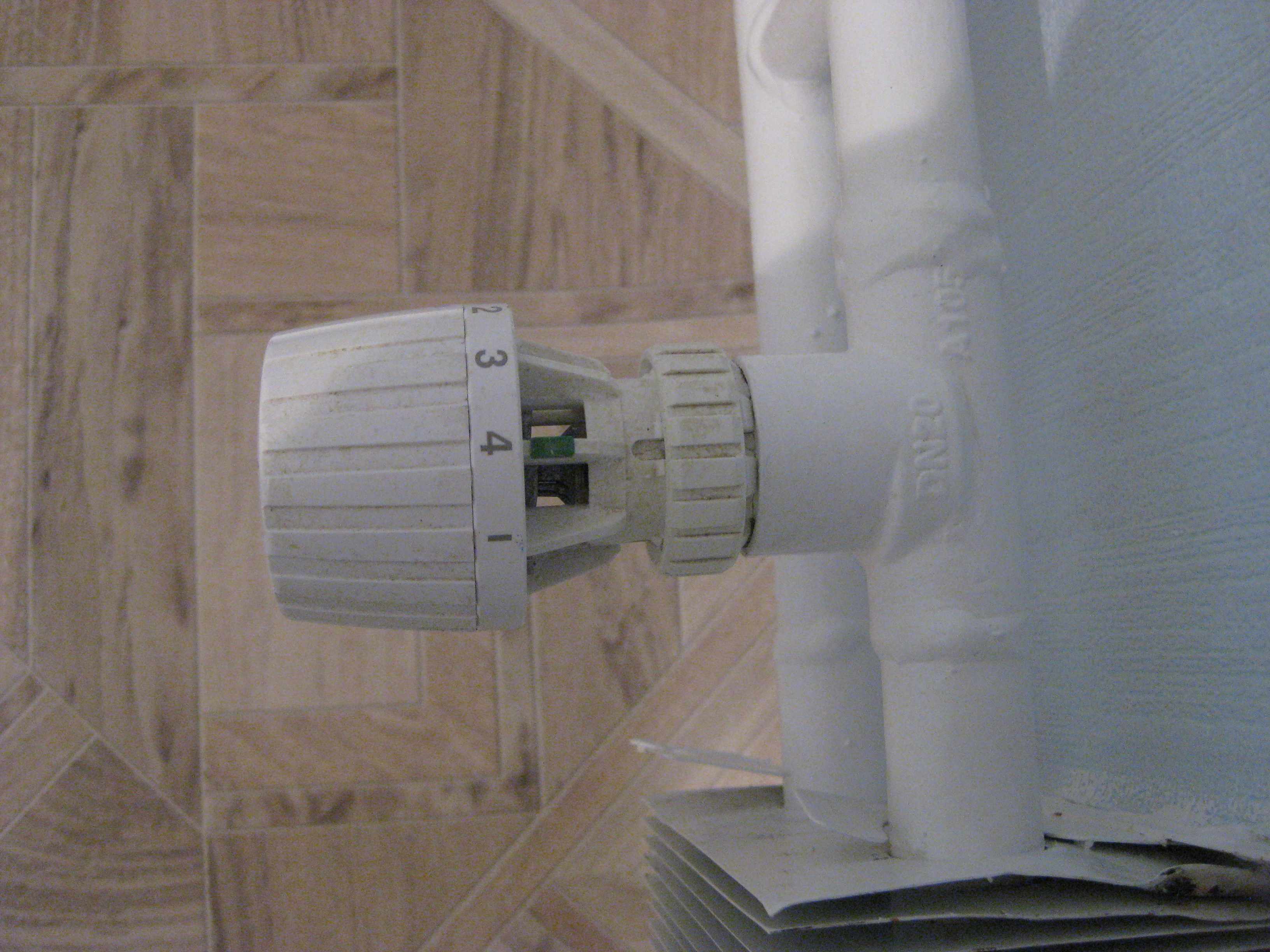

Вот такая хрень торчит из батареи. Я ее уже однажды задел, там что-то хрустнуло. Но видимых повреждений нет, и вроде все работает.
Два вопроса: может ли из-за этой штуки произойти потоп? Особенно если ее еще кто-то заденет и сломает. И почему две трети батареи холодные, хотя труба горячая и ближайшая к термостату треть батареи греет нормально. Сам термостат, как видно на картинке, стоит на 4 делении.

Хрустнула у вас верхняя пластмассовая часть. Она легко и безболезненно откручивается (за нижний ободок). На герметичность системы никак не влияет. Служит для управления регулятором

В0д0пр0в0дчик, Почитал, очень интересно. Но в данном случае система однотрубная. Т.е. трубы-то две идет (т.е. два стояка), но один просто транзитом проходит. А второй спускается с потолка, поворачивает к батарее, и от батареи уходит в пол.

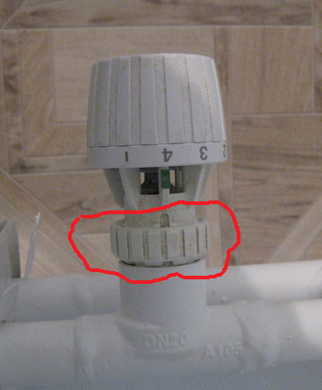

Дмитрий999, Это ничего не меняет. Программа минимум - снять совсем термоголовку. Программа максимум - выпотрошить клапан, для увеличения протока

В0д0пр0в0дчик, А можно чуть-чуть подробнее? А то с этими вещами я не очень дружу, и предпочитаю сам без сантехника туда не лазить.

Дмитрий999, второй вариант без сантехника и не получится - нужно будет стояк сливать. В той, похожей теме - это делалось в массовом порядке. Вам стоит узнать: вдруг у Вас тоже все избавляются от термоклапанов.
Термоголовка просто рукой откручивается (возможно с некоторым усилием) - это не опасно...

В0д0пр0в0дчик написал: Термоголовка просто рукой откручивается (возможно с некоторым усилием) - это не опасно...
Т.е. я берусь рукой за то, что на картинке красным обведено и против часовой стрелки выкручиваю? Какой должен быть результат? И эта пластмасска вроде внутри с чем-то выдвижным соединена? Она от этого отцепиться должна?

Дмитрий999, Да, совершенно верно. "Пластмаска" давит на шток термоклапана, когда Вы ее снимете, там, возможно, будет пластиковый шестигранник, если его повернуть против часовой - можно увеличить пропускную способность клапана... Пишу "возможно" - т.к. с такими, как у Вас, приварными клапанами дела не имел - только с резьбовыми.

Дмитрий999, Положение по шкале на термоголовке, это какую температуру термоголовка с термоклапаном будут стараться поддерживать в Вашей комнате. Положение "5" - это поддержание самой высокой из возможных температур термоголовкой и термоклапаном. Обычно соответствует 25-26 градусов.
Если в холода будет не хватать тепла, можете временно откручивать совсем термоголовку. Это несколько увеличит теплоотдачу.
В0д0пр0в0дчик написал: "Пластмаска" давит на шток термоклапана, когда Вы ее снимете, там, возможно, будет пластиковый шестигранник, если его повернуть против часовой - можно увеличить пропускную способность клапана...
Описываемый термоклапан - для однотрубных систем. И никаких преднастроек у него нет.

По поводу термостата другие участники форума Вам уже ответили, а я попробую ответить по радиаторам.
Дмитрий999, вам на первый взгляд покажется глупым то, что я напишу, но... к этим конвекторам идут металлические кожухи. Они одеваются на те длинные кронштейны (у Вас на фото). Просто оденьте эти кожухи на место. Эффект почувствуете сразу.
