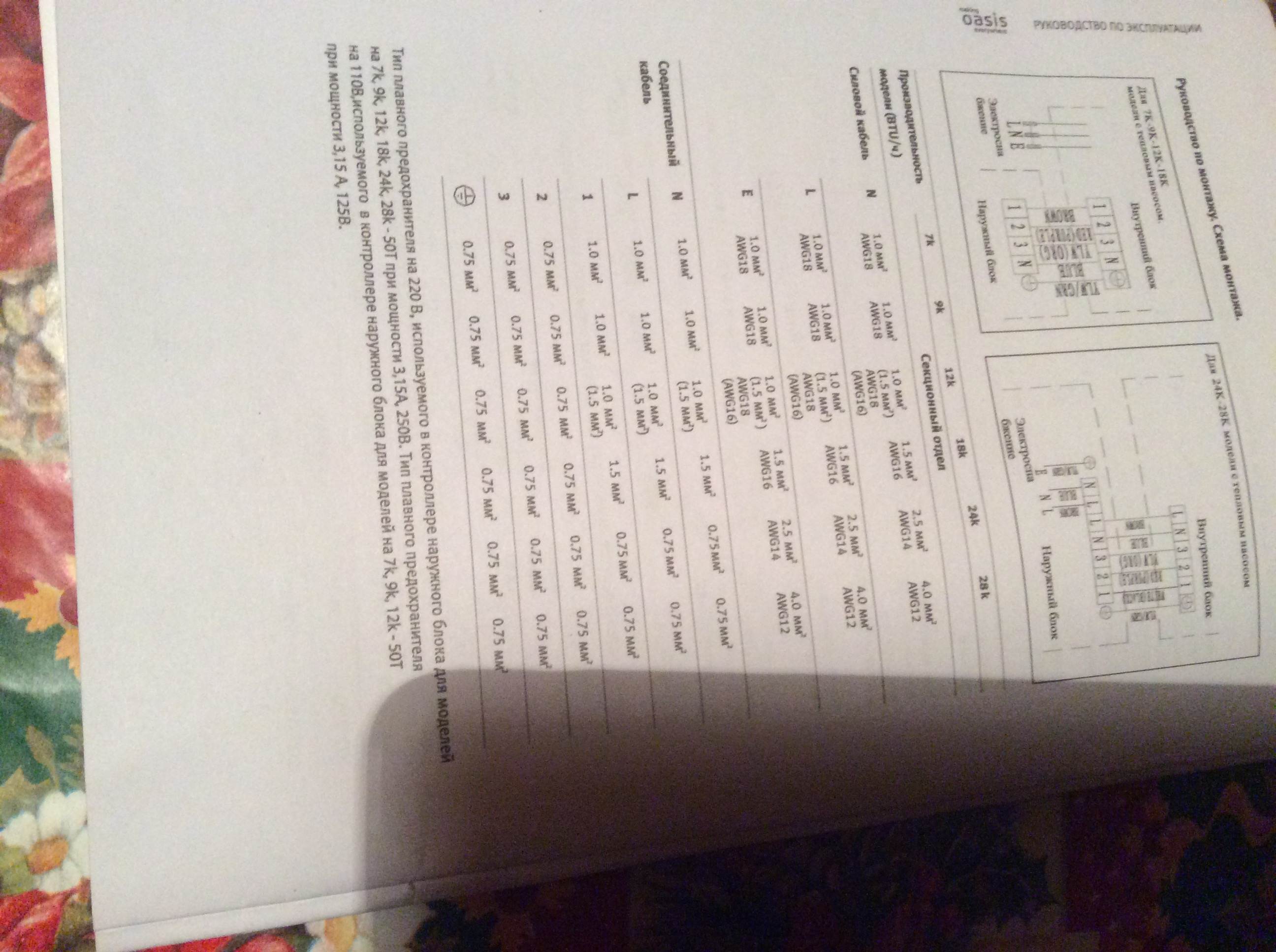

ebf, может усложним задачу ? Ваше решение надеюсь услышать .
Конкретно что подключить надо озвучу позже :popcorn

Димон114, Понятно кондей, а чего решить ?Предохранитель 3,15А ? Если да, то не будет реагировать 4,7А (5А), сгорит при 6,6 А, считайте 7А. Если он типа GG

ebf написал: Димон114, Понятно кондей, а чего решить ?Предохранитель 3,15А ? Если да, то не будет реагировать 4,7А (5А), сгорит при 6,6 А, считайте 7А. Если он типа GG
ebf, решить можно ли следовать инструкции ? Кабель в стационаре 0.75 не напрягает ? Меня лично напряг . Ну вот и вопрос по инструкции или по нормам делать ? И сечение заземления отличное от фазы и Ноля ?

Димон114 написал: Ну вот и вопрос по инструкции или по нормам делать ?
Ну на духовку тоже шнур не 2,5 мм ,вы же его не меняете

Димон114 написал: решить можно ли следовать инструкции ?
:applause:
Нужно, Дмитрий. Инструкцию пишут именно для того, чтобы ей следовали.

ebf написал:
ebf, Димона смутило в стационаре, может речь о проводке а не о подключении ? Что касается шнуров, то производители девайсов частенько ставят таковые минимум в два раза меньшим сечением чем стационарная проводка .

Димон114 написал: Кабель в стационаре 0.75 не напрягает ?
Это на внутренний блок, там мощных нагрузок нет.

TAB написал:
TAB, чтоб всем не отвечать , то меньше чем 1.5 в стационаре под запретом . Питающий то 1

Radio написал:
:applause:
Radio, если 2.5 поставлю то инструкцию нарушу ? В моем понимании сечение минимальное указанно ....
