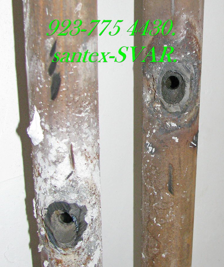

На фото ниже, подозреваю, что сделаны застройщиком ДШ на стояках в местах приварки отводов к ОП. Но автор фото хвалился, что делает их большими. ;)

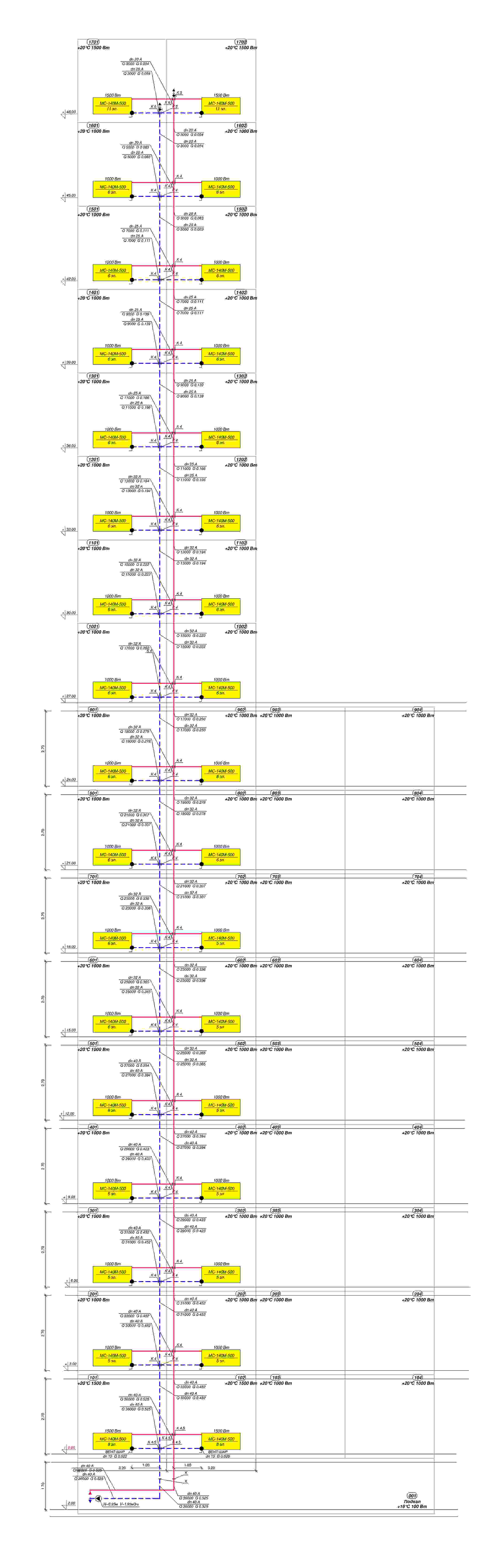

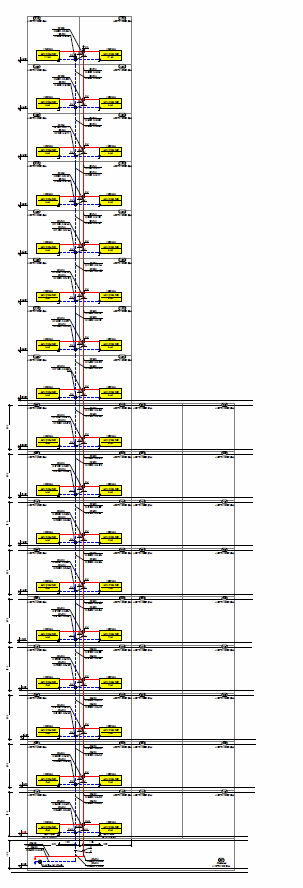

В0д0пр0в0дчик, ДШ не "наподбираешься". Вот пример расчёта среднестатистического стояка 17 этажей с нижним розливом, выложен на яндекс-диск - https://yadi.sk/i/iBkD5QDJyjRJP На скрине получилось неразборчиво -
Диаметр ДШ в данном примере от 4 до 6 мм, но непосредственно увязан с количеством секций, типом радиатора, и конечно, потребностью в тепловой мощности для каждого помещения. Неувязка циркуляционных колец в данном примере расчета 10 - 25%. Радиаторы чугунные типа МС140-500. Температурный режим 90/70 градусов.
Но и балансировочными клапанами процесс балансировки может занять совсем нескромное количество времени при отсутствии расчёта.
Для того же, чтобы рассчитать ДШ, нужно знать:
  1. Требуемый температурный режим системы (стояка).
  2. Типы и типоразмеры ОП в помещениях (кол-во секций секционных радиаторов или типоразмер конвекторов).
  3. Располагаемый напор на выходе ИТП (на основании стояка).
  4. Диаметры участков труб стояка и приборных узлов.

Inch1964, сделал хорошо-читаемый скриншот:
