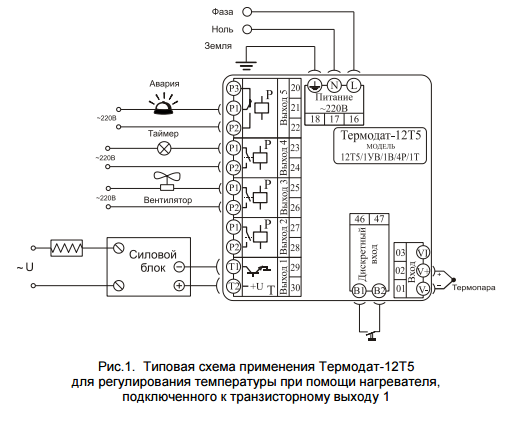

dimm5, Соберу. Просто думал может кто что еще подскажет. Например: защитить твердотелки автоматом типом В. Какой наминал на 6 кВт? Каким проводом подключить? Тены последовательно или параллельно? На частотник тоже может свой автомат поставить?

dimm5, :killyourselfbywall: блин, там же Транзисторный выход 12…20 В, ток до 30 мА, импульсный или цифровой сигнал. Сори. :o

alex23945 написал: Какой наминал на 6 кВт?
40 А
alex23945 написал: Каким проводом подключить?
А ТЭНы точно на 220 В? А так достаточно 4 мм 2, но лучше запас взять 6 мм 2. А раз будет тепло лучше взять жаростойкий типа PAL или РКГМ. хотя и ПВ потянет.
alex23945 написал: Тены последовательно или параллельно
Выбери себе ссылка

Из мануала.
Для включения мощной нагрузки обычно используются электромагнитные пускатели. Пускателями следует управлять с помощью реле прибора. Не рекомендуем устанавливать вторичные реле между пускателем и реле прибора. Индуктивность катушки промежуточных реле велика, эти реле разрушают контакты реле прибора значительно быстрее, чем пускатели.

во граждане, спасибо. Уже конструктив. Как 40А на тэнеы? В моем распоряжении всего 25А автомат в щитке в доме и кабель ВВГ 3*4мм к месту установки ПВК. Чую придется уменьшать мощность тэнов, хоты у Термодата есть возможность регулировать общую мощность.
Тэны вроде можно подключать на 220/380. Завтра сфоткаю.
dimm5, для управления мощной нагрузкой (тэнами) будут использоваться твердотельные реле в качестве вторичных. Как я понимаю, в твердотельных нет никаких катушек, соответственно и индуктивности...
ЗЫ Могу сильно ошибаться, ибо имею только поверхностные знания...
Почему кстати 4 на 2 или 6 на 2? Тэны не заземляются что ли?

А клапан через реле каким каналом будет управляться?

alex23945 написал: Почему кстати 4 на 2 или 6 на 2? Тэны не заземляются что ли?
Не 4 на 2, а 4мм в квадрате.

dimm5 написал: А клапан через реле каким каналом будет управляться?
dimm5,
Когда заказывали термодат просили чтобы было два релейных выхода и один транзисторный. Ваша схемка может от другого прибора, а моя синяя фотка не оригинальная, а с интернета

Так и зачем ещё реле на клапан? Есть же выход, с тем же реле, встроенным. И роль клапана какая? Вообще конструкция агрегата не совсем понятна.

15.11.2016 в 21:06:02
dimm5,
Конструкция - это другая тема. Смысл в том что термодат может контролировать не только нагрев, но и охлаждение. При охлаждении водой регулировка подачи воды - клапаном. Реле для клапана ( зеленое) - промежуточное. Хочется подстраховаться, т.к. термодат стоит денег. Излишняя перестраховка?
