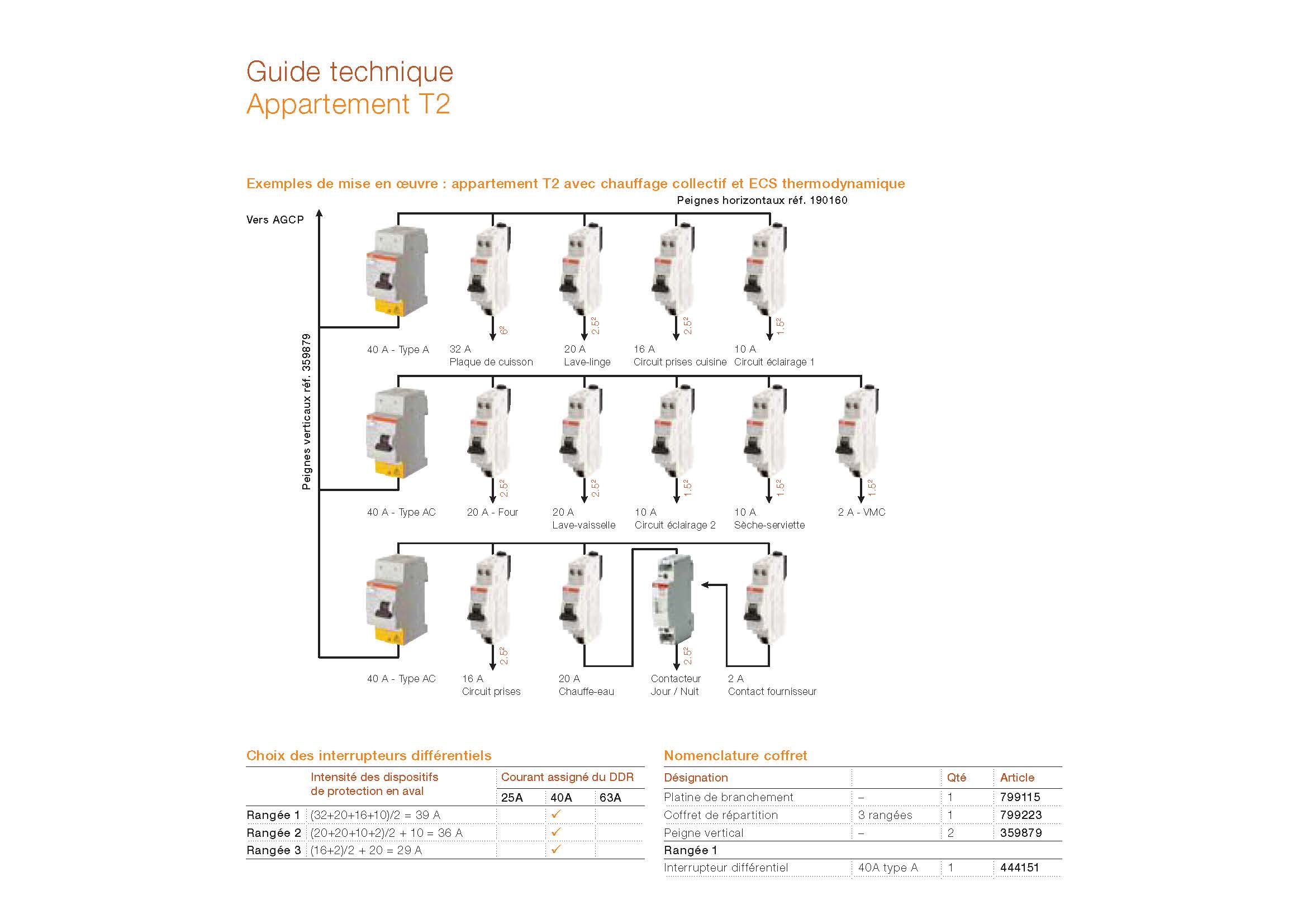

Ну тогда покажем АВВ

smalti, что за 63 там стоит уточните. 40А точно можете ставить при замене кабеля. Щиток возьмите с запасом 20-30% по месту).

ebf написал: Ну тогда покажем АВВ
никуда не годится, на двушку меньше 10 узо в принципе нельзя, "св3" так говорит, а он ленина зюзина видел.

15.11.2016 в 22:20:50
ebf, если посмотреть на АВВ и вспомнить , что у автора 18 линий - одного УЗО не хватает) + общее селективное).

SB3 написал: и вспомнить , что у автора 18 линий - одного УЗО не хватает)
двух... на одно положить, другим прихлопнуть... :) математик вы конечно незаурядный, 18 делится на 3, а не на 4

smalti, в общем спрашивайте и решим :) Или можете послушать хор мальчиков-зайчиков).

10мА оправданно использовать в сан. узлах и в детской? Т.е. вопрос не в оправданности цены, а будет ли всё работать нормально? (читал что 30мА срабатывает от 15мА до 30мА, а 10 получается от 5?)

19.11.2016 в 21:32:15
smalti, в детской не оправдано, никакого смысла.

19.11.2016 в 22:23:48
Ок, хорошо. Водогрейка и стиралка каждая на отдельном ДИФе, но т.к. расположение их тоже в санузле - то там заложил по 10мА, всё верно?
