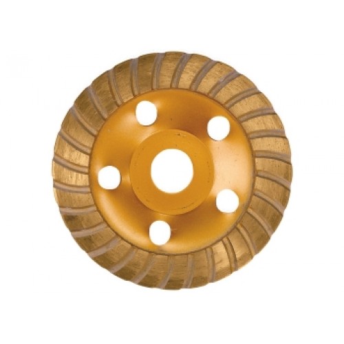

турбо снимает меньше, и живет дольше. Двухрядная легко снимает даже бетон.

Карабас Барабас, PWR готовое решение, и не для промышленных масштабов вполне годное на вид. УШМ только с регулировкой оборотов, даже на 9300 диск быстро теряет баланс, а дальше кто быстрее кончится оператор от вибрации или фланец УШМ. На 12000 можно даже не пробовать.

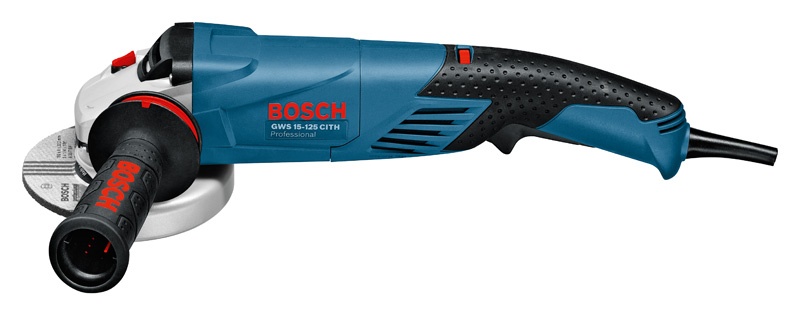

Serg, ole325, интерсколом у нас не торгуют. А из новой серии зеленого боша какая-нибудь болгарка с регулировкой оборотов подходит под крепление данного кожуха бошевского? У нас уже нет на рынке 10-125 и 13-125. (их видно со старых складов продают по цене чуть ли не 150 евро)

Карабас Барабас написал: Serg, ole325, интерсколом у нас не торгуют. А из новой серии зеленого боша какая-нибудь болгарка с регулировкой оборотов подходит под крепление данного кожуха бошевского? У нас уже нет на рынке 10-125 и 13-125. (их видно со старых складов продают по цене чуть ли не 150 евро)

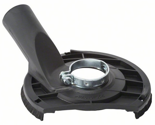

Карабас Барабас, У Bosch PWR 180 CE кожух выглядит солиднее как и ИС.
У боша есть такие еще
1 605 510 281 Отсасывающий кожух 100-125 мм для GWS/PWS Для GWS 7-115 (0 601 388 1../0 601 800 0..); GWS 7-115 E (0 601 388 2..); GWS 7-125 (0 601 388 1../0 601 800 0..); GWS 8-100 C (0 601 377 6..); GWS 8-115 (0 601 820 0../0 601 820 2..); GWS 8-115 Z (0 601 831 2..); GWS 8-125 (0 601 827 0../0 601 827 2..); GWS 8-125 C (0 601 377 7..); GWS 9-115 (0 601 790 0..); GWS 9-125 (0 601 791 0../0 601 801 0..); GWS 10-125 (0 601 821 0../0 601 821 2..); GWS 10-125 C (0 601 802 3..); GWS 10-125 CE (0 601 803 5..); GWS 10-125 Z (0 601 832 2..); GWS 11-125 (0 601 792 0..); GWS 11-125 CI (0 601 822 0../0 601 822 2../0 615 990 B..); GWS 11-125 CIE (0 601 823 2..); GWS 11-125 CIH (0 601 830 1..); GWS 12-125 CI (0 601 793 0..); GWS 12-125 CIE (0 601 794 0..); GWS 12-125 CIP (0 601 793 2..); GWS 14-125 C (0 601 804 5..); GWS 14-125 CE (0 601 805 5..) Professional; PWS 6-115 (0 603 399 2../0 603 399 3../0 603 399 4..); PWS 7-100 (0 603 399 6..); PWS 7-115 (0 603 399 5../0 603 399 6..); PWS 7-125 (0 603 399 7../0 603 399 8..); PWS 7-125 CE (0 603 398 8../0 603 399 8..); PWS 8-125 CE (0 603 375 7../0 603 399 1../0 603 399 9../0 603 399 B../0 603 404 6..); PWS 9-125 CE (0 603 399 A../0 603 405 6../0 603 405 9..); PWS 10-125 CE (0 603 343 7..); PWS 13-125 CE (0 603 345 7../0 603 348 6../0 603 348 7..); PWS 550 (0 603 399 0..); PWS 600 (0 603 399 1../0 603 400 0..); PWS 700 (0 603 399 7..); PWS 720 (0 603 399 8..); PWS 850 CE (0 603 404 7..)
Возможно подойдут не только бош, но нужно примерять Им минусов круг не замкнут, пыли будет больше, но эту проблему можно частично решить армированным скотчем
