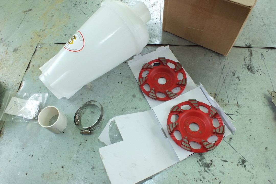

Чего-то я запутался в дисках для PWR. Получается, что диск-перфоратор используется для протыкания обоев, а не для сдирания краски, а краску должны снимать вроде как диски с корщётками. Получается, что эта штуковина будет снимать хуже старое покрытие, чем двухрядный диск на болгарке? Или я чего-то не так понимаю?
шлифовальной чашке по бетону, а налогов нет... единственная проблема при снятии краски -засаливание... тогда или выжечь феном, или тирануть по бетону\кирпичу... тот диск-перфоратор, как следует из названия, перфорирует... сиречь протыкает... и краску с ГКЛ удаляет будь здоров... а вот с бетона нинадейтесь.... иными словами, тот диск не работает по твердому жесткому основанию... http://img.bolgarka.kz/image/cache/data/green/ACC/2609256D40/2609256D40_bo_diy_p_f_1_bolgarkakz-1000x1000.jpg для той машинки, которую обзывают "обработчик стен", есть шлифовальные диски... на 180мм... вот ими реально можно содрать с бетона.... однако на машинку можно поставить тока оригинальные... иначе будет несовпадение высоты, и пропадет пылеудаление... и еще... машинка зеленая, DIY-сегмента... не идет ни в какое сравнение с теми профрешениями, о которых писали выше...

sanya1965, Да тут тоже.Палка в концах.. Навороченный турбо(красный)люто вязнет в ровнителе(Ветонит 3000),но,чуть зацепив бетон марки 200,утрамбованный,начинает рыть ямы.. Что оправданно дешевле и правильней-метод тыка покажет.А так-говорить и советовать-бестолку..

я за PWR, у меня от чашек был плюс снимать бетон с кривой стены, двухрядный зверь, но если зазеваться уже ямка в стене, варианты турбо мягче. У меня была ванная комната крашенная еще при строительстве дома, а потом еще пару раз, оба диска снимали все резво. Но кожух не идеален, на новом диске щетины не хватает длины, если двухрядный то более менее, из под турбо прорывается пыль, если не мотать еще скотчем... У PWR пылеотсос повнушительнее. Если бетон не точить то думаю диска должно хватить, да и сам он не должен кончится на первом ремонте.
