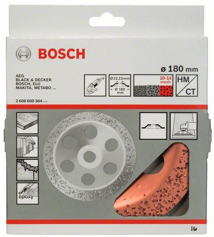

sanya1965 написал: не забыл... за 100евро можно и протуловский найти... но ТС как бы с зеленого Боша начал... а не с красного Хилти...
Это вы правильно поняли! Не готов для дома технику покупать дороже зелёного боша. Уж тем более кожух за 100 евро... (Унео Макс 102 стоил...) Потому как примерная стоимость аккумуляторного 18ти вольтового комплекта зелёного боша обойдется порядка 700 евро (примерно столько же, сколько риоби), а синий бош/деволт/аега/макита/хитачи встанет не меньше 1700, я уже молчу о хилти, фестуле и милуоки... У меня уже есть зелёные - торцовка 8s, унео макс, маленький пылесос, клеевой пистолет и в понедельник должна прийти мегалампа pml li, все на тот же 18 вольтовый аккумулятор. Пока, тьфу-тьфу, всё нравится и исправно работает. Думаю, что добавив в комплект pwr и еще пару-тройку 18ти вольтовых игрушек я не намного превышу планку в 1к евро. Для дома это более чем приемлемо, но вкладывать 2,5-3 косаря в технику я никак не готов, не настолько профессионально я в домашней стройке повисну...
ole325 написал: бывают разной зернистости. Главное чтобы не забился целиком.
Похоже для моих целей эти диски будут лучше всего https://www.boschbuy.ru/2608600364.html, второй вариант боюсь дыр нароет... А какую зернистость лучше выбрать? Вроде как хочется, чтобы быстрее снимало и меньше забивалось, напрашивается максимальное зерно. Но если, допустим, снимать этим максимальным зерном откосы на окнах со шпаклевкой и масляной краской, не нароет он дыр?

19.11.2016 в 16:13:05
Сегодня смотрел двухрядный диск dedra на 180мм. Он очень тяжелый, думаю не всякая болгарка его раскрутит или из рук вырвет. Видимо у pwr стоит какой-то усиленный редуктор, если при мощности всего 1кВт он работает с такими дисками. Стоимость почему-то выше бошевского, 65 против 35.
