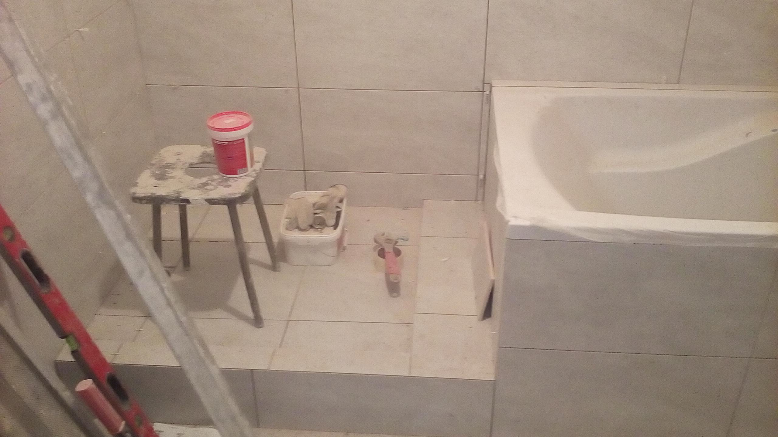

PLP83 написал: чтобы экран ванны переходила в уголок. без всяких углов
А я так и не поняла, куда должен переходить экран....Слева-по фото-стена(где маленькая квадратная вставка), справа-стена....Не понимаю.... :confused:
ma-masha, где этот квадрат там начинается как раз душевая. Да и этот квадратик тоже там плитка целая за ванну уходит они спелили потом про уголок вспомнили.

PLP83, Так понятно. Где стоит табуретка там душевой поддон.

PLP83, теперь поняла.)))Так получается, что между стеклом кабины и ванной-промежуток около 15 см? Я б , если себе-лучше ванну в стену вдвинула, не делая длинной горизонтальной тонкой плитки(сэкономя при этом 4 см площади ванной), а скос сделала на этом маленьком 15 см участке. Было бы всяко подрезок меньше. И мороки. Да, и Вы уверены что у Вас правильно плитка лежит в поддоне? У Жеки спросИте, в хитростях плитки.)))

ma-masha написал: PLP83, теперь поняла.)))Так получается, что между стеклом кабины и ванной-промежуток около 15 см? Я б , если себе-лучше ванну в стену вдвинула, не делая длинной горизонтальной тонкой плитки(сэкономя при этом 4 см площади ванной), а скос сделала на этом маленьком 15 см участке. Было бы всяко подрезок меньше. И мороки. Да, и Вы уверены что у Вас правильно плитка лежит в поддоне? У Жеки спросИте, в хитростях плитки.)))
ma-masha, Если ванну вдвинуть в стену то у вас поддон уменьшится на те же 5 см. о тогда уменьшится душевой уголок. А эти подрезки уних получились когда они уже ванну обложили и поняли что лохонулись из начально там должен был быть шов единый. потому что они не учли что плитка когда они ее положат на примыкающей стене сдвинется на эту полоску за ванной, они же и квадратик промаргали он должен быть единый с плиткой выше.

ma-masha, Это бортик ванны так как ванна 85, а душевая 90 что бы все в одной плоскости было. Там под бортиком ПГП на нем гипсокартон и ванна как бы висит (надета бортиком на скобы) на крепежах прикрученных к ПГП и со стороны слива на таких же крепежах к стене.

Да я и здесь могу ответить ;) Уклон вроде есть, но лужа будет, хотя правило прикрывает основное. Вообщем тяжелый и сложный для уровня ребят проект, это не в ТЦ плитку кидать...
