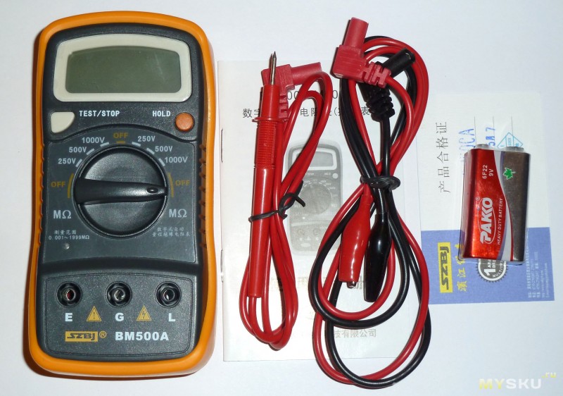

тапками только не бейте... ... а что если bm500a:
есть 250, 500 и 1000В. Меряет от 1кОм до 1999МОм. Компактный, работает от "Кроны". ПС. по опыту: дохлая и даже полудохлая крона не подойдет. Прицепил к нему литиевую сборку 3S на 11.1В.

Voice,нормальная крона нынче стоит столько - что плакать хочецца. Плюс эта крона уже заманала, лучше на АА перейду. Да и сам девайс выглядит, мягко говоря - неахти. Даже за такие деньги... Доверия не вызывает. А этот УТ502А - почему то вызывает =)

Niki72RUS написал: Voice,нормальная крона нынче стоит столько - что плакать хочецца.
ну рублей 100 :) можно литиевую крону у тех же китайцев взять за 5$.
Правда она 2S, т.е. 7.4В - фиг знает, будет ли нормально работать тот мегаомметр. У моего, если батарейка дохлая, он просто единицу выводил, т.е. не мерил сопротивление даже если оно было - тока не хватало. А со свежей батарейкой всё нормально выводит.
Ну если уже решение принято, тогда ладно. Я не уговариваю :)
