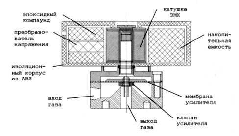

Олегович, провел я мини-расследование, в результате вот ваша же тема:
Также нашел вот такой рисунок:
Хоть здесь и другая конструкция, видно что внутри клапана ширина прохода очень маленькая. Поскольку он нормально открытый, то какая-то циркуляция через него должна быть, но в вашем случае ее было не достаточно. Не буду я и себе такой ставить по этой причине.
Я кстати не уверен, что внутри у клапанов с пружиной есть шарик. Насколько я помню там просто заслонка с прокладкой, впрочем могу ошибаться.
