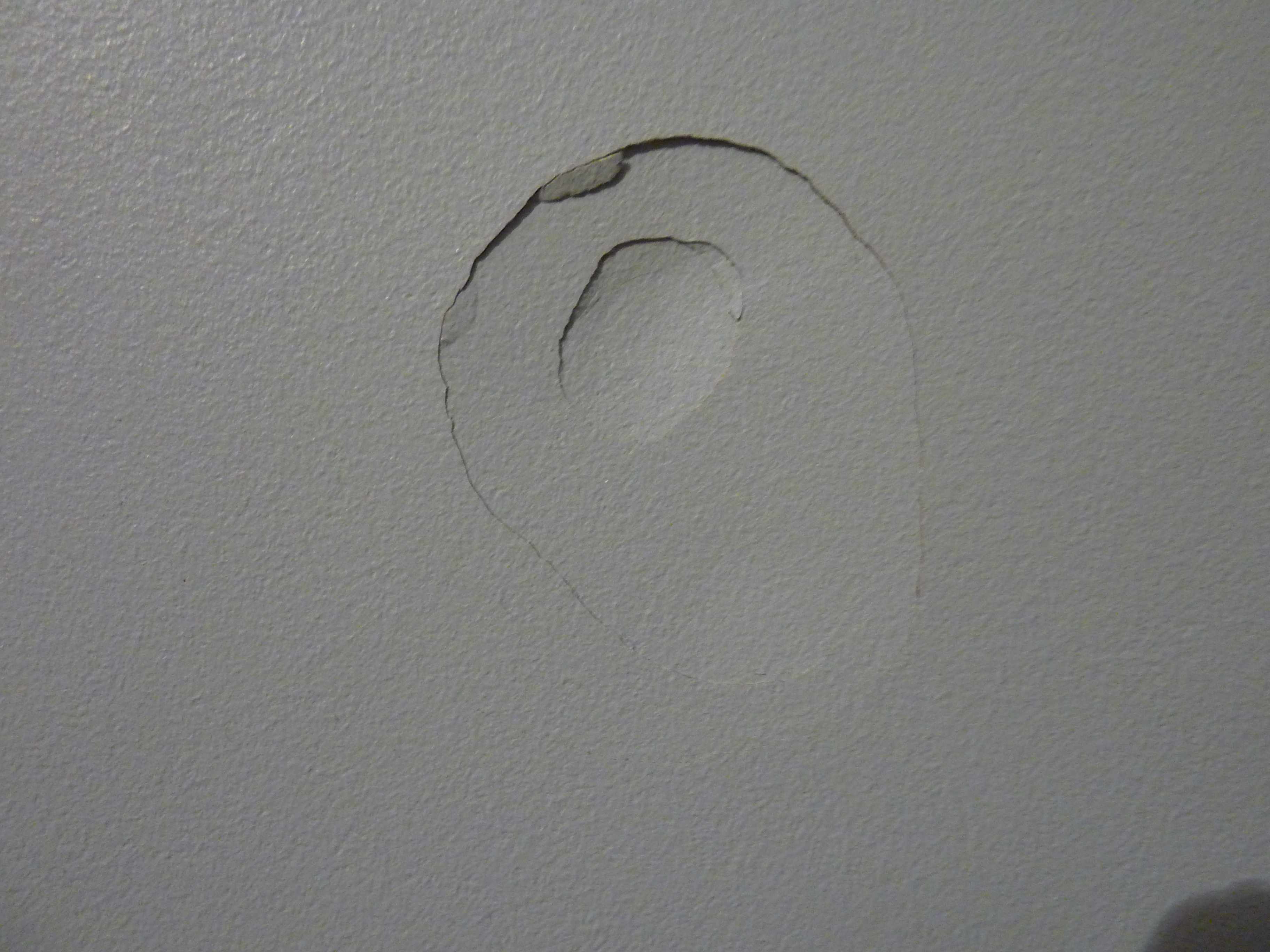

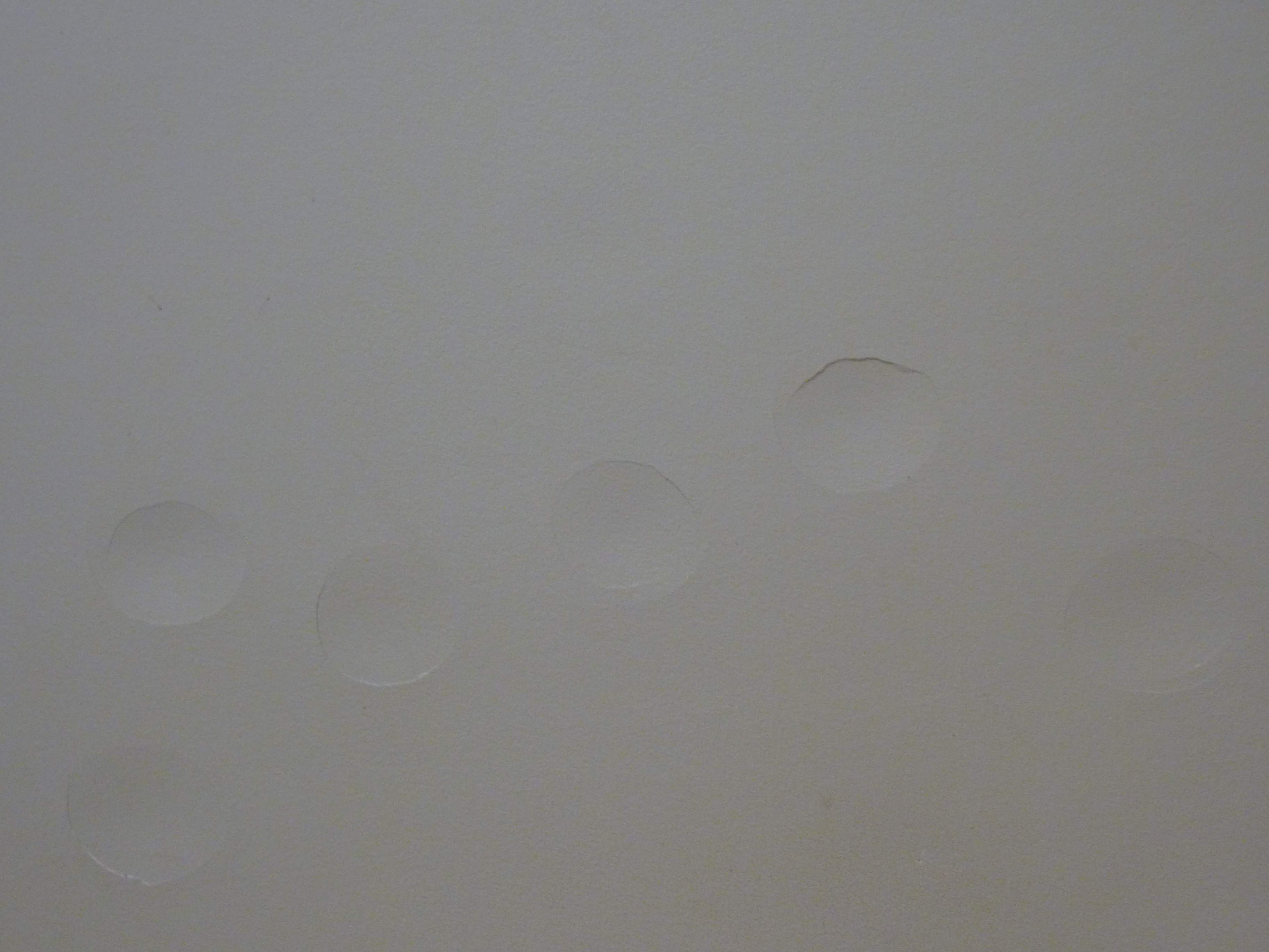

Комната в квартире дома проекта П44. Квартира торцевая и одна стена комнаты «уличная». Чтобы от нее не веяло холодом, решено было утеплить. Но «что-то пошло не так…». Остальные стены выглядят отлично – выравнивание проводилось традиционным способом: ротбанд, ветонит, шитрок, краска. А утепленная оказалась мягкой: на ней остаются вмятины, когда обопрешься, заденешь стулом. На фото вмятины, произведенные с бОльшим усилием для наглядности и со снятым верхним слоем, чтобы было видно, чем и как утеплено. Как исправить эту ситуацию? Готовы удалить утеплитель и все слои выравнивания и краски на этой стене. Посоветуйте, пожалуйста, какое решение будет оптимальным. Спасибо
[url=http://radikal.ru][img]http://s018.radikal.ru/i518/1611/82/037647d4a2da.jpg[/img][/url] [url=http://radikal.ru/big/nw5ocg7orskd0][img]http://s015.radikal.ru/i330/1611/4d/1c52ebb4b19dt.jpg[/img][/url] [url=http://radikal.ru/big/33zebct1xss87][img]http://s018.radikal.ru/i523/1611/a0/830276d0d737t.jpg[/img][/url]

Если стена не мокнет - сверху можно просто зашить гипсокартоном.
Что за утеплитель там у Вас?

strider1978, У меня не получается разместить фото. Пробую через радикал. Гипсокартоном не хочется - вроде не мокнет, но пространство съест

Там что, вспененный полиэтилен с фольгой?

Нет, нет. Там оранжевый утеплитель, который похож на пенопласт. Он мягкий. Мне говорили, что его используют для внешнего утепления стен, в частности, при отделке домов.

TatyanaWh, Утеплитель на основе ЭППС выпускается несколькими производителями, основные из которых: Технониколь, Пеноплэкс, Styrofoam. Поставляется в виде готовых плит, окрашенных в различные цвета – желтый/серый (XPS Технониколь), оранжевый (Пеноплэкс), голубой (Styrofoam). Стандартные размеры ЭППС – 1200×600 мм, толщина утеплителя – 20÷100 мм с градацией 10 мм.
У ВАС оранжевый (Пеноплэкс) Скорее всего подделка, да и оригинал не айс, незнаю, че это все на ЭППС помешаны, есть много хороших утеплителей. Тем более, что ЭППС для утепления запрещен. Я бы жидкий утеплитель сделал.
