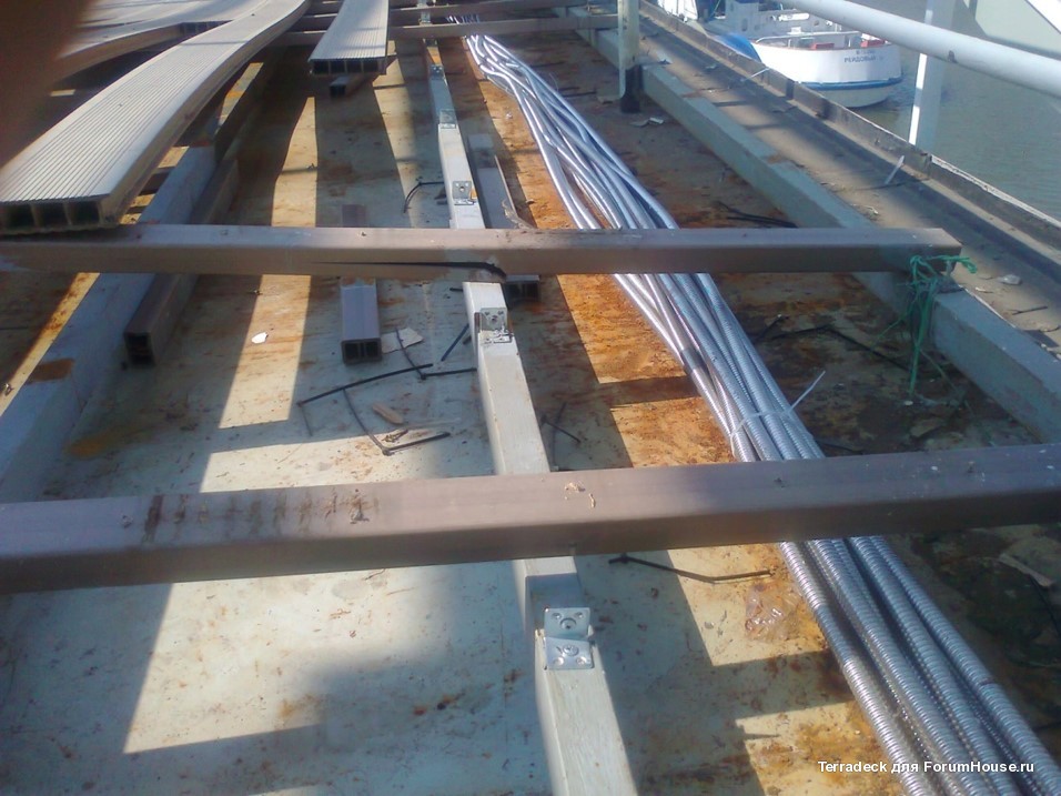

Рекомендации и правила строительства террасы из ДПК
Основные правила и рекомендации по устройству террасного настила, соблюдение которых позволит значительно увеличить срок эксплуатации террасы из ДПК:
  1. Соблюдать предписанные в настоящей Инструкции зазоры по длине и ширине доски и настила. При этом: a. зазор по ширине доски между соседними досками должен быть не менее 4 мм; b. зазор по длине доски рассчитывается как 3 мм на каждый погонный метр доски (например, если доска 4 метра, то зазор в месте торцевого стыка рассчитывается как 3 х 3мм = 9 мм)
  2. Обеспечить достаточную вентиляцию поднастильного пространства.
  3. Обеспечить достаточный наклон основания террасы (не менее 1%) для водоотвода из поднастильного пространства.
  4. При монтаже несущего каркаса на бетонное основание («бетонную стяжку») обеспечить свободный водоток под лагами во всех направлениях.
  5. В местах сливных воронок и иного водоотвода под настилом организовать ревизионные люки для своевременной очистки поднастильного пространства.
  6. Использовать только крепежный элементы, рекомендованные производителем.
  7. Не фиксировать террасную доску к основанию методом сквозного крепления саморезом.
  8. Использовать материал в соответствии с рекомендациями производителя и в соответствии с условиями эксплуатации: для мест с большими эксплуатационными нагрузками (напр.: терраса ресторана) использовать только материалы для коммерческого использования.
  9. Не использовать лагу из ДПК как несущую конструкцию и на открытых террасах.
  10. Не укладывать террасную доску длиннее 3-х метров на террасу длиннее 6-и метров.
  11. В местах стыковки досок по длине использовать на каждое окончание доски собственную клемму и опирать доску на собственную лагу.
  12. При монтаже несущего основания террасы на точечные опоры (регулируемые пластиковые опоры типа Support, винтовые сваи, столбчатый фундамент и т.п.) монтировать несущее основание методом перевязки в каркас в соответствии с «Инструкцией по монтажу».

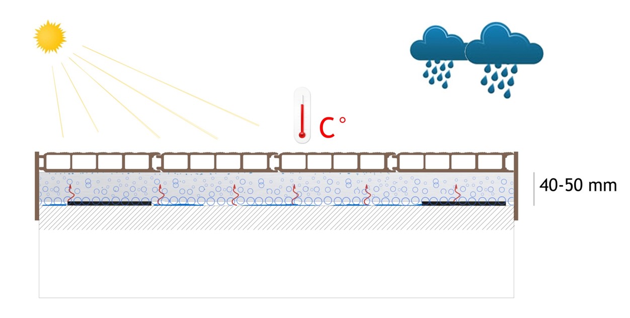

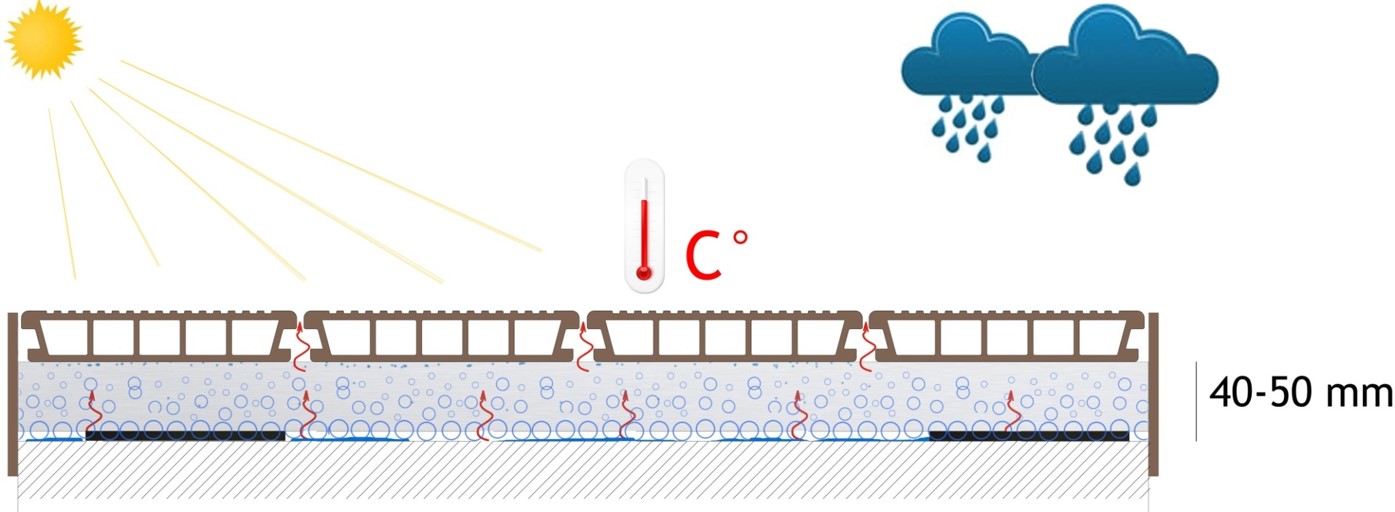

Terradeck, а если есть закрытая веранда и на ней террасная доска с зазорами. Зазоры не нужны. Можно ли вставить какой-нибудь резиновый уплотнитель или может есть решения известные по этому вопросу?
Terradeck
Terradeck
Регистрация: 02.11.2016
Сообщений: 43
09.12.2016 в 12:20:46
sergsh написал: Terradeck, а если есть закрытая веранда и на ней террасная доска с зазорами. Зазоры не нужны. Можно ли вставить какой-нибудь резиновый уплотнитель или может есть решения известные по этому вопросу?
sergsh, Террасное покрытие из ДПК полностью имитирует террасу из массива древесины, которая монтируется обязательно с зазорами. Зазоры нужны для того, чтобы компенсировать расширение досок как мз ДПК так и из массива при частых перепадах влажности на улице. Зазоры между досками закрывать нельзя ни при каких условиях, так как это связано с вентиляцией настила и поднастильного пространства. Картинки показывают, что при перепадах влажности и под настилом скапливается избыточная влажность, которая должна выводиться
через естественные зазоры между досками настила.
