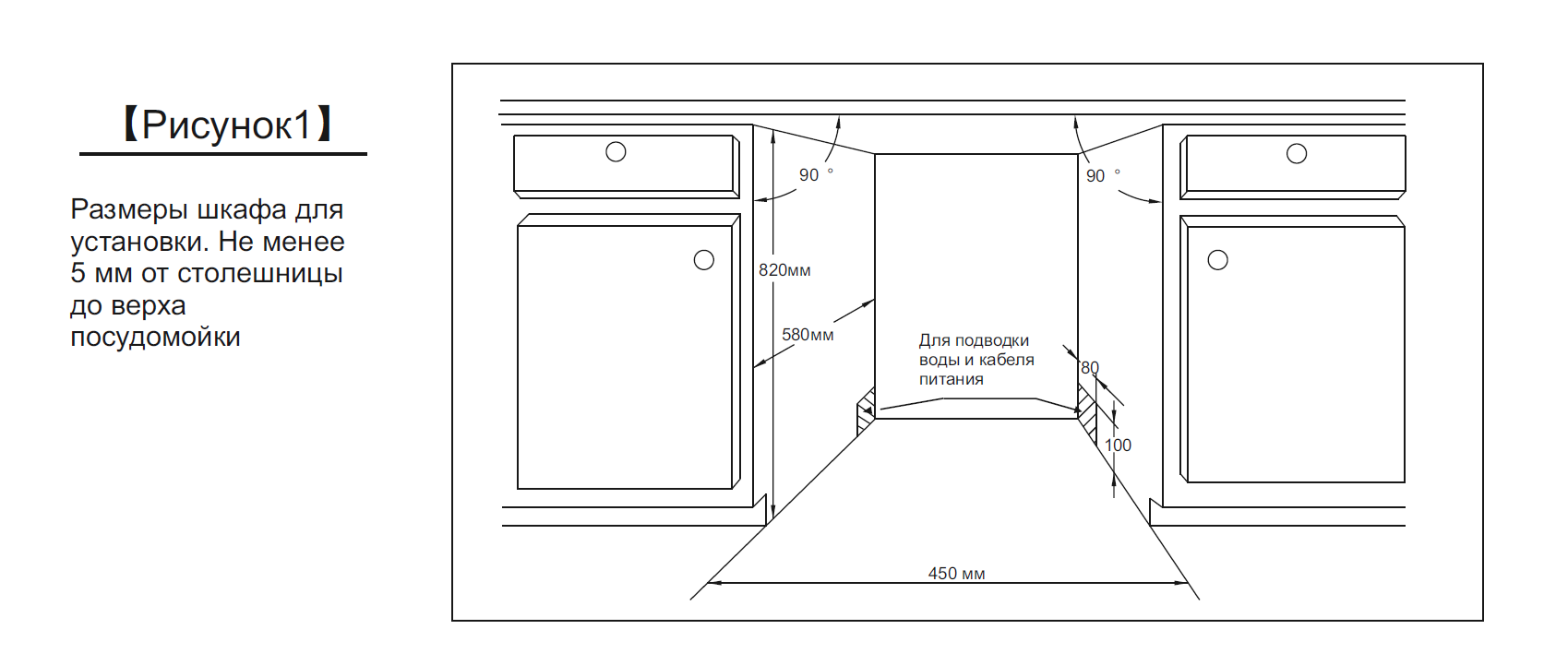

Микитович, с чертежом всей кухни - сложнее. Планирую оставить расстояние между шкафами в 450 мм, и установить туда ПМ. Фасад подпилить до 450 мм, закрыть спил кромкой белого цвета.

Встраиваемая ПММ, например Электролюкс, при ширине 446 мм, устанавливается в тумбу шириной 500 мм, поэтому и фасад должен быть такой же. Но форма боковых стенок хитрая, с подрезами передних торцов. ...Смотрите инструкцию по монтажу. ...Сначала начинка и под ее требования корпус мебели....
Это что-то новое... :confused: Про какую конкретно модель речь? Обычно для встраиваемой ПММ тумба вообще не требуется...

Проблема решилась банальным образом: оказывается в Леруа есть фасады нужной ширины, просто их сайт содержит недостаточно актуальную информацию...
