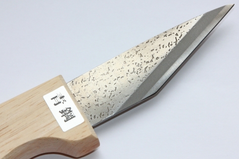

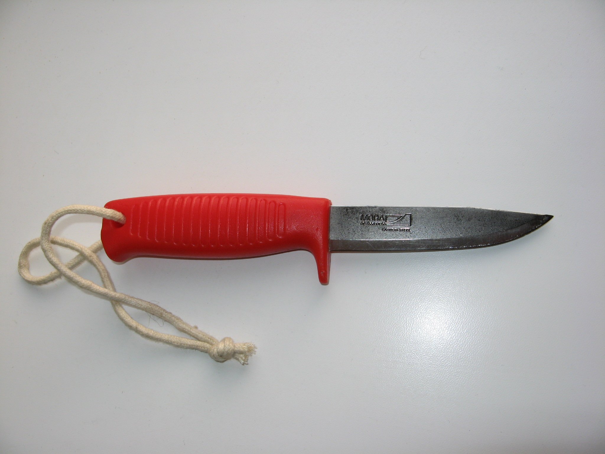

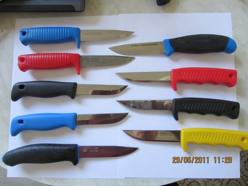

Отверстия можно легко вскрыть, чуть поковырявшись кончиком ножа, всего лишь поддев тонкие пластиковые перемычки. Я использую такой, как слева вверху на фото. Очень рекомендую.

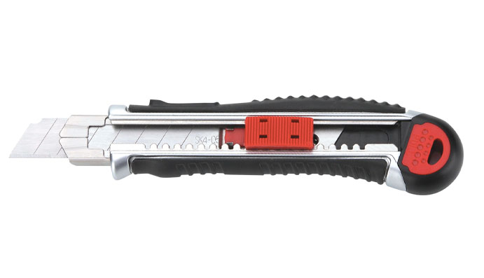

P.S. Выступающие части с подрозетников, при необходимости, удаляю вот чем -
или типа такого -
