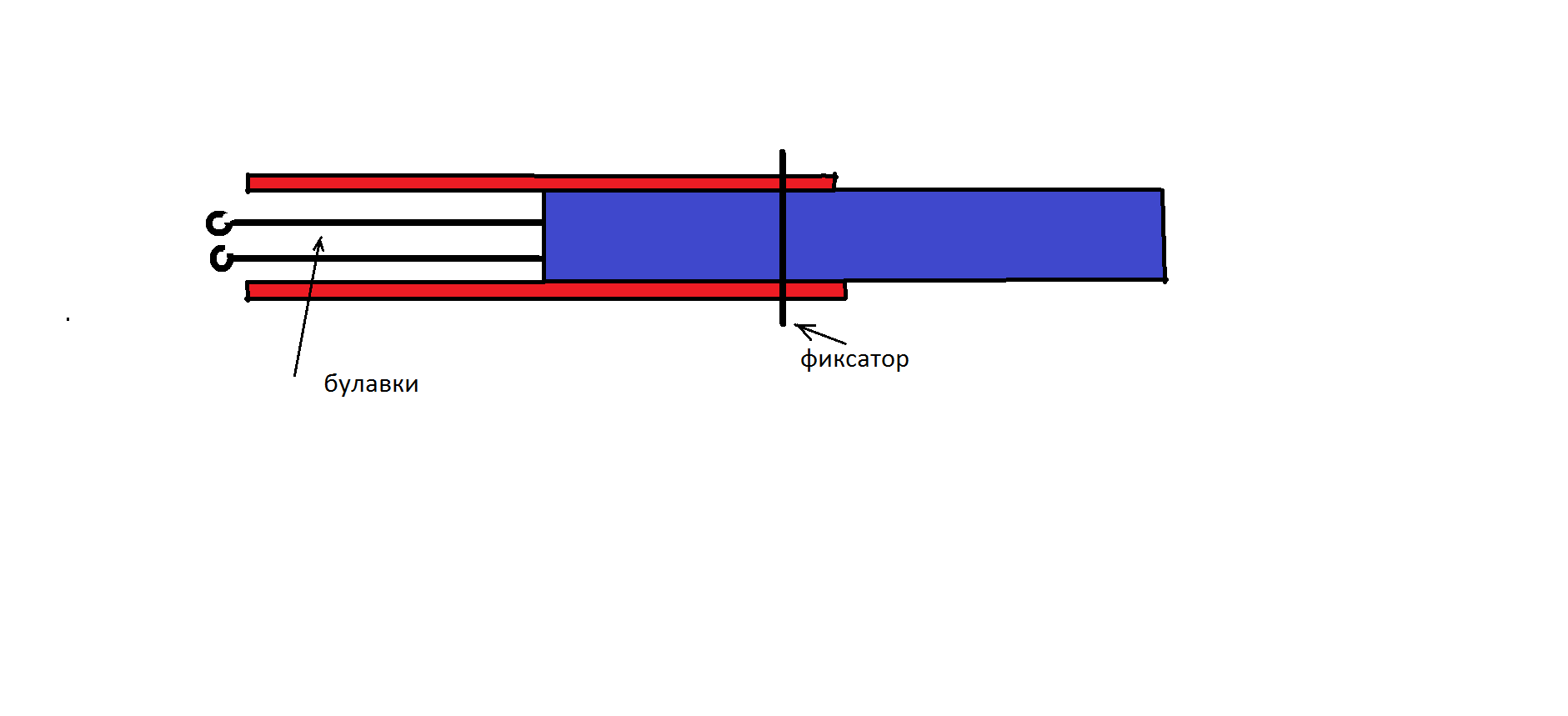

Добрый день! Прошу совета по следующему процессу. Мне необходимо обломать ушко у обычной булавки...Булавка прикаленная, достаточно жесткая. На сегодняшний день я ее обламываю плоскогубцами (туда-сюда). Все бы ни чего, но мне их надо 10000 шт.. пальцы отвалятся.

Может ножницы по металлу? Можно сразу по десятку, а то и больше ушек срезать. Или купить хорошие кусачки, что бы была заявлена возможность кусать стальную проволоку. А, пардон, зачем вам нужно 10 000 ушек от булавок? :)

все 10000шт стягиваете в пучек, зажимаете прочно и режете тем, что есть в наличии и с чем умеете работать, от болгарки, и дремеля до мультитула или сабельной пилы (хотя сабля это конечно перебор будет)

Я тоже склоняюсь к "отрезанию" в пучке...Вот что допустим можно насадить на дрель (типа отрезного диска очень тонкого)?. А то если обычной болгаркой будет не "Айс" рез.. Чего такого в Леруа можно купить?

в том же Леруа ищите расходку под дремель, там есть их местной марки, дешевле чем оригинал. Или купите только саму цангу, а диск сделайте из обычного диска для болгарки толщиной 1мм. Хотя толстоват может быть...

Отрезание булавок Ø 0,5 мм с помощью болгарки или дремеля идея на мой взгляд глупая. Нужно сделать из медной или алюминиевой трубки и прутка из такого же материала Ø 8 мм. разборной стакан. В этот стакан плотно напихать булавок (около 50 шт), далее на обычном точиле сточить головки.

Хороша идея.. Проработаю! Желательно штук 100!!!
