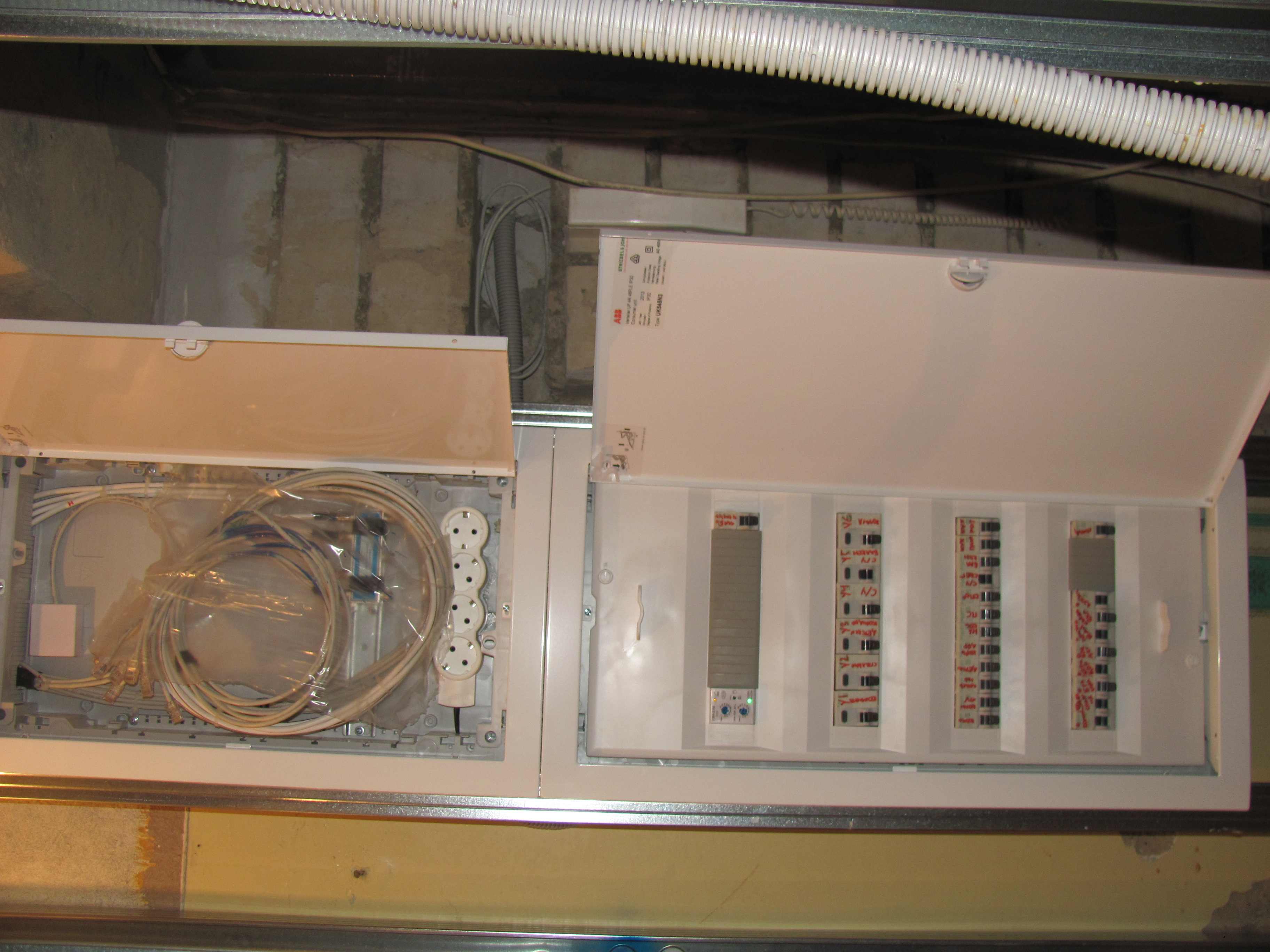

Есть щит ABB UK530E. Он на 36 модулей. Возникла мысль, силовую часть разместить на двух рейках, а вместо нижней поставить роутер-маршрутизатор + краб на тв-кабели. Может есть у кого-то опыт такого действа? Реально ли так совместить? Спасибо.

nikolaevdp, слаботочка должна быть отделена от силовой части перегородкой. эта оболочка не подходит, но вкорячить, конечно, можно.

перегородка в целях безопасности? вот хочется "вкорячить", при условии что не будет выглядеть колхозно

nikolaevdp написал: а вместо нижней поставить роутер-маршрутизатор + краб на тв-кабели.
Не влезет, как мин ссылка
jaja написал: слаботочка должна быть отделена от силовой части перегородкой.
+100, либо такой щиток нужен ссылка

nikolaevdp, я бы взял еще один щит ук500 для роутера и прочих нужд и установил оба рядом. более того и брал уже и делал

Вообще не проблема, а что вас беспокоит? правда у вас может не хватить на все места.

спасибо всем за внимание)) но ответы пока противоречивые)) ситуация такая: изначально планировал маленький U-бокс слева от основного силового. Но сейчас понимаю, что сильно ослаблю стену, граничащую с межквартирным коридором (она кирпичная, толщиной в кирпич). Если выштробить еще нишу влево от основного, то общая ниша получится почти во всю длину этой стены. Утончение выдет почти вполовину толщины. Давно не был на ремонте, непомню длину выведенных кабелей, боюсь для размещения бокса слаботочки сверху от силового, длины кабелей может не хватить, снизу шлейф силовых кабелей не даст разместить слаботочный. Вот и родилась идея, а что если "ужать" силовую часть (это вполне реально), и впихнуть прямо в основной бокс слаботочку.
а беспокоит вид такого колхоза, ну и хватит ли места

jaja прав, нужно слаботочку и силу разделять между собой хотя перегородкой. А лучше в разных щитах делать. Кстати, на той фотке я бы и розетку в слаботочном щитке отделил бы перегородкой. Хотя, возможно, она отделена, но на фото плохо видно.

Для роутера места не хватит в 530- м шкафу. Придётся ещё один такой же покупать , как советовали в теме и ставить его выше/ниже силового....

Дело в том что слаботочку только притянув за уши, можно отнести к одному из пунктов, описанных ПУЭ. Очевидно, что разработчики не заморачивались над такими мелочами.
Идея с перегородкой здравая, но я за отсутствие перегибов.
