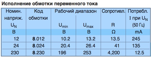

Требуется помощь. Деревенский дом в МО, 15 кВт, 3 фазы. Как показала эта осень (впервые за 4 года), напряжение может быть очень нестабильным от 210 до 250 В по фазам. В случае аварии падает до 130.
Заморочился обеспечением безопасного питания важных нагрузок. Поставил на слабую нагрузку (охрана):
  • Реле выбора фазы РВФ-02 затем
  • Реле защиты от перенапряжений УЗМ-51М. Вроде, все работает как надо.
Но есть еще более мощные важные нагрузки - отопление санузла, освещение, холодильник. Видимо, требуется установка контактора, так как максимальный допустимый ток для РВФ-02 - 16 А.
Начал искать. Нашел Finder. Цена приемлема, отзывы, вроде, тоже ничего. Читаю:
  • номинальный/пиковый ток - 20/30 А
  • рабочий диапазон - (0.85...1.1)Uном.
Это что получается, что при напряжении в сети 190 В или 260 В контактор не будет работать?
Помогите пожалуйста с выбором контактора, опасаюсь ошибиться.

При напряжении на катушке ниже минимума контактор срабатывать не обязан (но может), а если выше максимума - катушка может и кони двинуть.

Danmos написал: Это что получается, что при напряжении в сети 190 В или 260 В контактор не будет работать?
В описании на контакторы Finder указаны характеристики катушки (открыл первый попавшийся): Напряжение удержания 0.4Un DC/AC Напряжение отключения 0.1Un DC/AC где Un - номинальное напряжение.
У ABB серии AF катушка срабатывает при напряжении 100...250 В.
Так что работать у Вас будет. Только обращайте внимание на коммутируемый ток, соответствующий категорию применения (АС-1, АС-2 и т.д. какая больше подходит для Вашей нагрузки).

29.11.2016 в 17:29:27
Dennis_A написал:
Dennis_A,
Вот, в упор не вижу. Есть только это:

"Астро-узо" грозилось, что их контакторы имеют довольно широкий диапазон по U. Желающие могут попробовать уточнить).

SB3, Даже не знаю, что сказать. Прочитайте еще раз что ли. Если сказать нечего, отойдите в сторону.
  1. не вижу подтверждения информации о напряжении удержания для Финдера, о чем написал.
  2. какие еще есть варианты надежных контакторов с широким диапазоном напряжений на катушке?

Финдер слаб - позвоните , куда я вам советовал. У легранда есть неплохие на 63А, но поводу их U пит. я не озадачивался. Вы вроде до 5кВт собрались коммутировать - не занимайтесь ерундой, смотрите контакторы на 63А.
